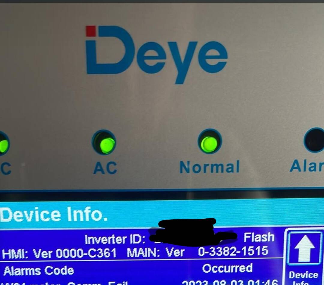

Habe heute einen Deye 5k mit neuester Firmware installiert.. bei diesem tritt das Problem nicht mehr auf. Man kann hier in der Konfiguration zwischen vier verschiedenen stromzählertypen wählen. SDM 3 phasig/ SDM 1 phasig/ dtsu dreiphasig/ dtsu 1 phasig.
Habe nur den SDM 630 in der dreiphasigen Konfiguration getestet. Bei dem wurde auf einer Phase der Strom genauso geregelt dass die Leistung aller drei Phasen auf Null geregelt wurden.

@georgp Firmware Version
