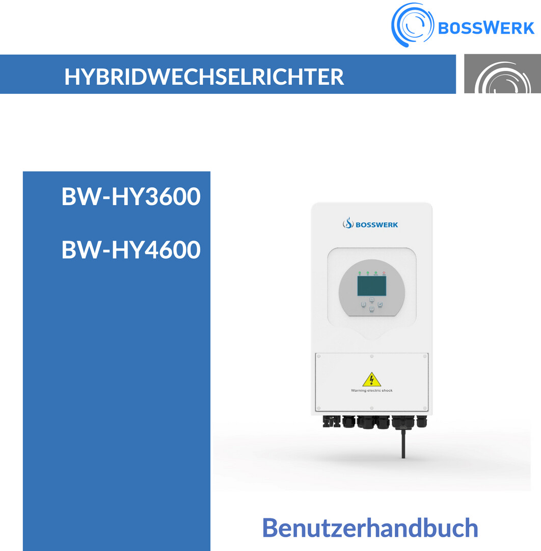

der Deye 5K ist ja ein einphasiger Wechselrichter. Normalerweise sind ja nur 4,6 kW Wechselrichter einphasig zugelassen, bzw. anmelbar. Bei anderen 5K Wechselrichtern steht 4,6 kW im Datenblatt. Hier nicht. Kann man den Wechselrichter drosseln oder muss man auf den 3,6 kW zurückgreifen? Der wäre etwas klein.
Einige haben den ja verbaut. Wie habt Ihr das gemacht?

Den baugleichen anmelden???
In seinem VDE-Zertifikat steht, dass er max. 4,6 kW an der Gridseite abgeben kann. Sonst hätte er den VDE-Zertifikat nicht gekriegt. 5K ist nur an Backup/Loadseite möglich.

[/quote] DANKE. Das wollte ich hören.
ich hab meinen angemeldet, ist im MStR auch schon durch
bisher wurden vom VNB nichtmal die Dokumente angefordert
