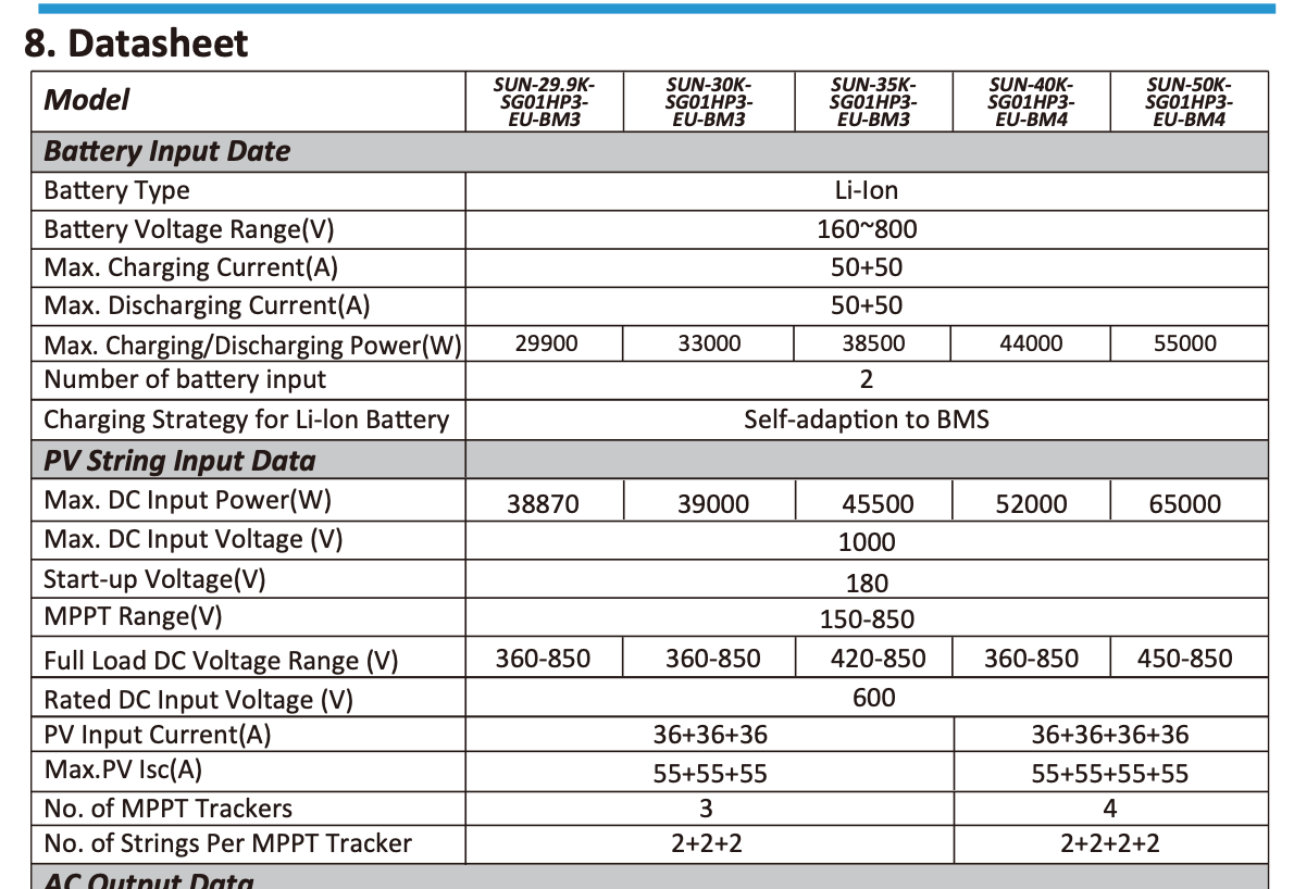

erst mal ein Ausschnitt aus der BA,
Da sieht Du dass der 50K was die PV Spannung angeht sehr viel aushält, aber auch einen Spannungsbereich für die Maximalleistung hat Du solltest also Strings bauen die zwischen 450 und 850V haben Wenn Du den genauen Typen des JA Moduls angibt kann man dir helfen.
Was den Akku angeht, keine Ahnung du musst ihn auf jeden Fall an beide Batterieanschlüsse des Deye hängen, der Deye hat nur 50A pro Anschluss und bei einer 256V kommen nur 12.8 kW Pro Anschluss raus.

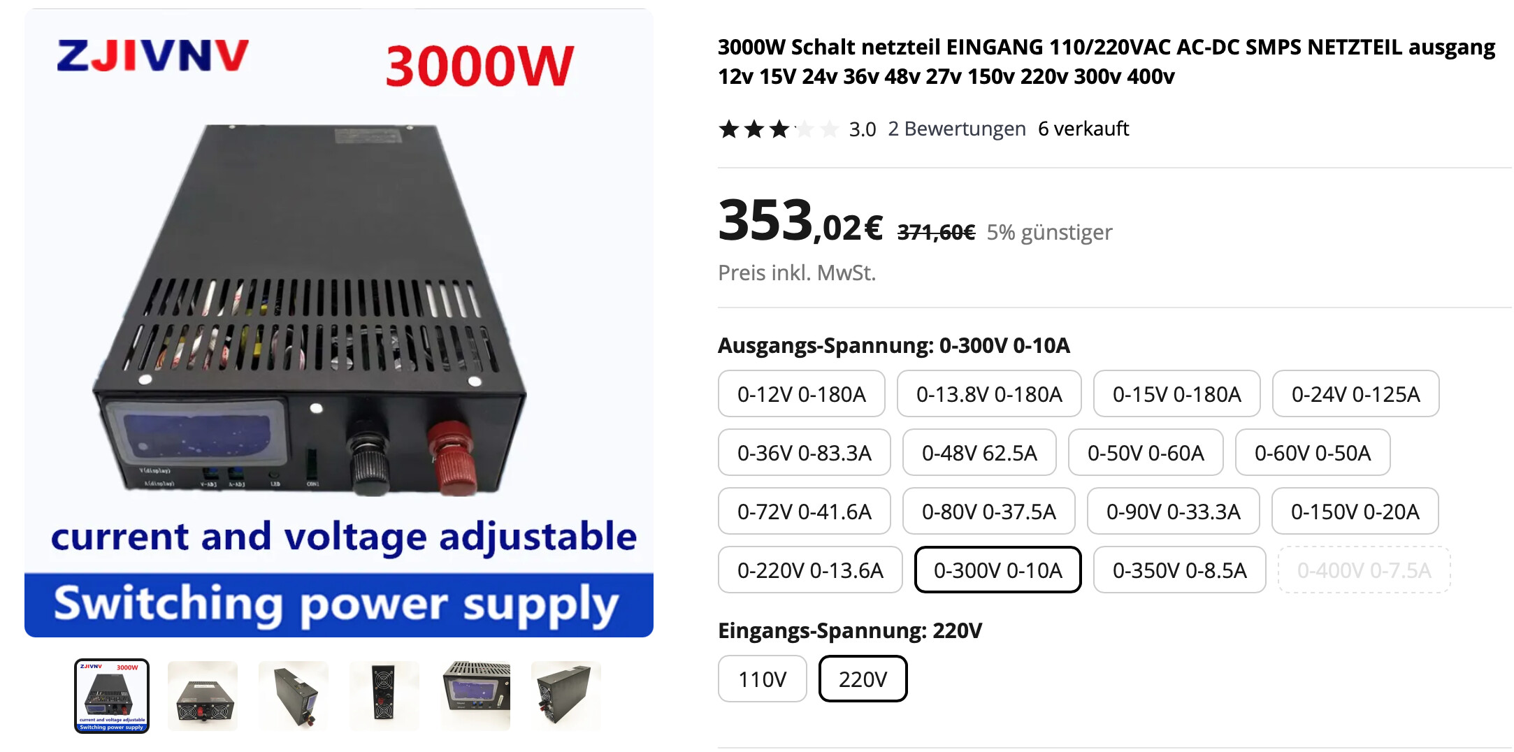

Dein EV mit seiner Schukosteckdose wirst Du nicht als Generator am Generatoreingang verwenden können, wenn Du tatsächlich vom Auto aus dem Haus was gutes tun willst
wirst Du ein Netzteil wie z.B. das hier
brauchen um den einphasigen Strom vom Auto, oder einem Dieselgenerator in Deine Batterie zu bringen, und die liefert dann über den Deye den 3 Phasigen Wechselstrom.

Also von den Modulen darfst Du maximal 24 Stück in einen String schalten dann bist du bei -10°C bei 979.54 V
2 x 24 parallel verdaut der der Deye 3 x 20 sind mit 39.78A zu viele Ampere der Deye nimmt nur 36A.
Die 4 x 15 ergeben eine Mindestspannung von 400V eine Höchstspannung von 612V und einen Strom von 26.52A alles im grünen Bereich, du brauchst also zwei MPPTs mit 4 x 15 Modulen.
