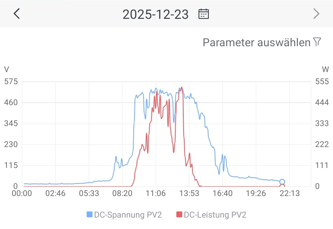

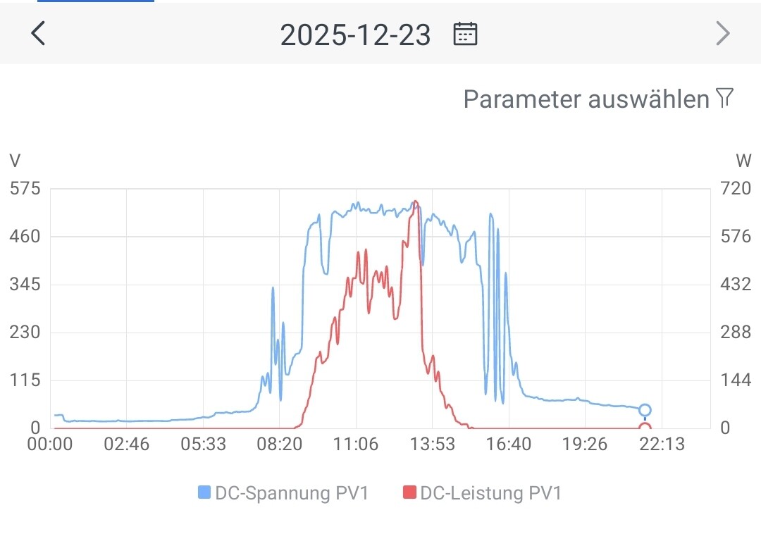

Da hänge ich mich mal ran. Habe das gleiche WR Modell und auch bereits einige Male auch bei höheren Spannungen beobachtet, dass nur wenig Leistung geerntet wird.
Hier mal als Beispiel die Spannungs-Leistungs-Kurven von heute… Ost-West-Belegung. Heute kaum sichtbare Sonne, ab 14Uhr zwar noch hohe Spannungen, aber Leistung bricht komplett ein.

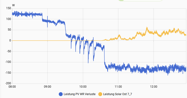

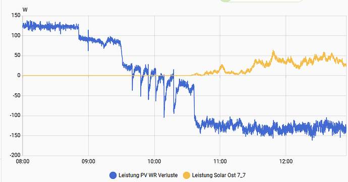

Ich habe gerade einen Shelly 3EM am Netzausgang. Damit kann ich die Verluste bilanzieren:
Verluste WR [W] = Solar [W] + Batterie [W] - Netzausgang Deye [3EM, W]
Heute morgen (sehr trüb) sah es so aus:
  • 8 Uhr: Eigenberauch 125W (Batterie leer)
  • 8.50 Uhr: PV schaltet zu, Verluste/Eigenbarf sinkt
  • 10.40 Uhr: ~150W PV Leistung werden verwendet um den Eigenbarf zu decken. Da der WR die PV Produktion für den Eigenbarf nicht ausgibt, ist der Wert negativ.
  • Ab 10.40 Uhr: PV Leistung >150W => WR gibt Überschuss nach draußen.
Finde ich ja interessant, dass der Eigenverbrauch dann auch schon auf der DC Seite von der Messung der Leistung abgezogen ist.
