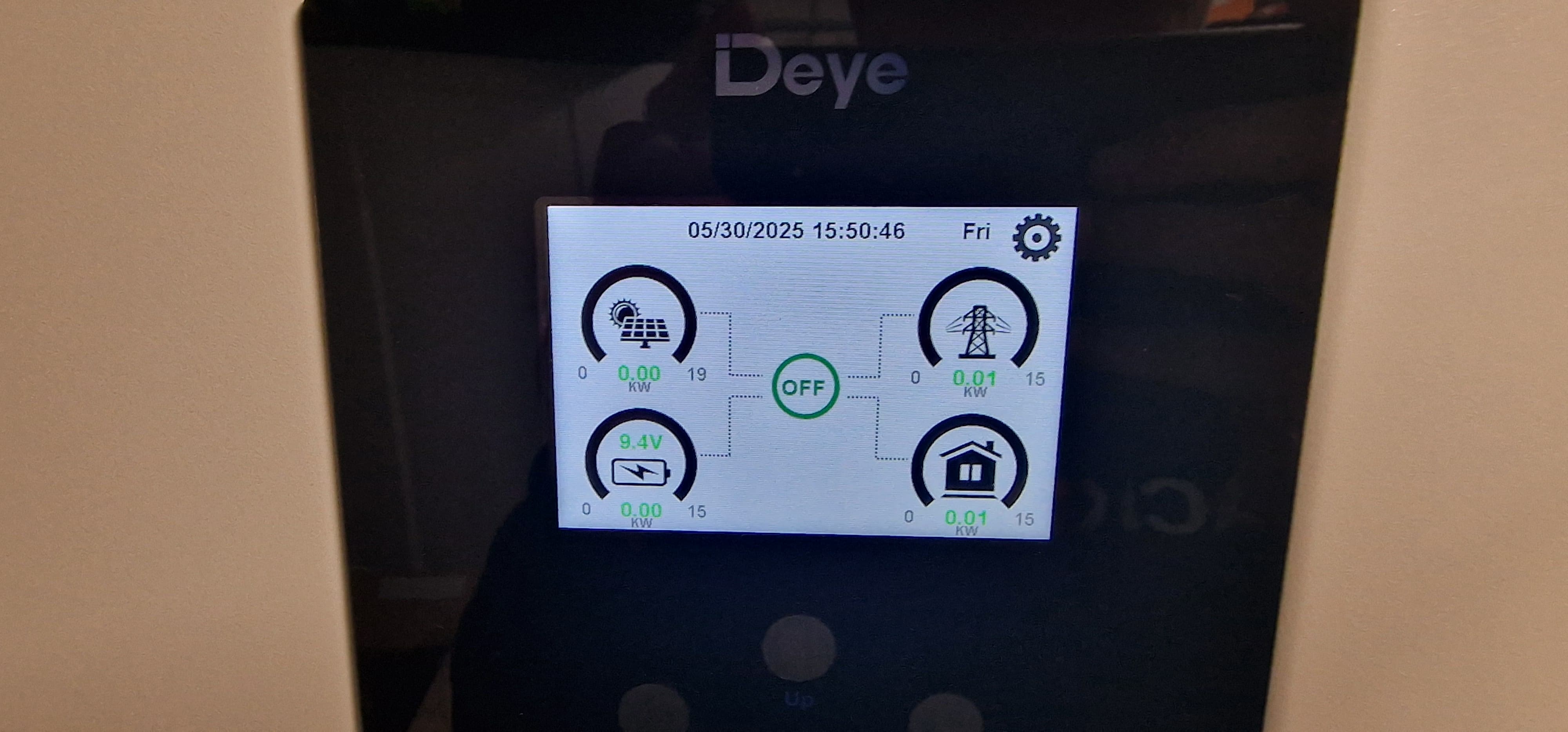

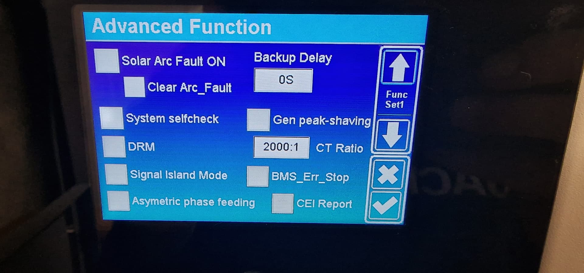

Deye 15k IMMER OFF
habe gestern meine PV Anlage aufgebaut, den Wechselrichter angeschlossen, Panele gemessen, alles eingeschaltet, grid und Batterie eingestellt
ABER
der Wechselrichter bleibt OFF.
Egal was ich einstelle, es ändert sich nichts.
Jemand eine Idee wo der Fehler liegt?
Hier ein paar Daten:
Wechselrichter: SUN-15K-SG05LP3-EU-SM2
Keine Batterie
Inverter über Grid angeschlossen
Einstellung: Selling First
Ankommende Spannung(Panele): Gemessen 470V Ausgelesen 0V

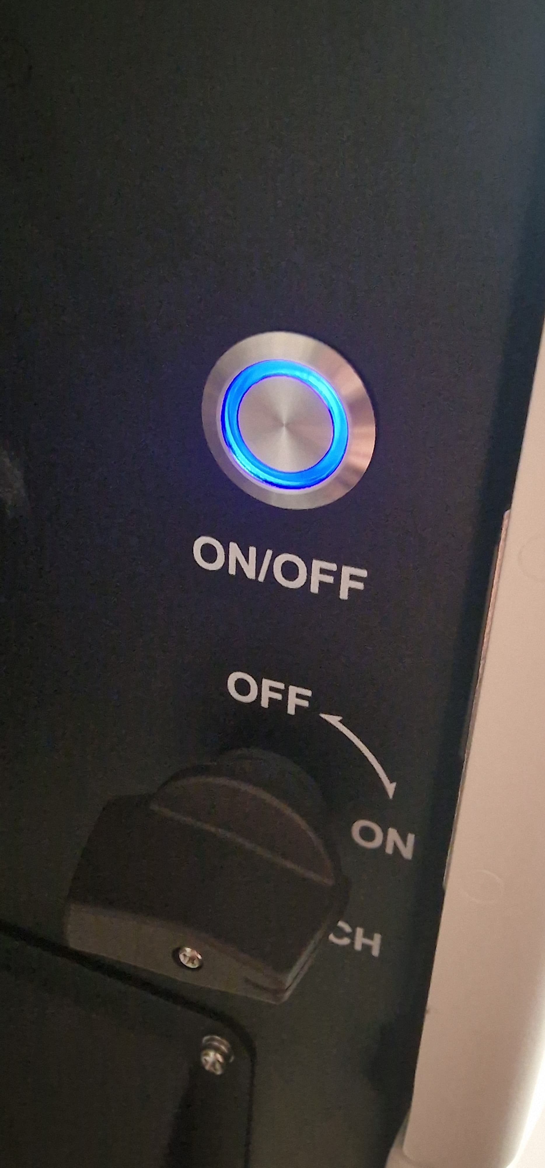

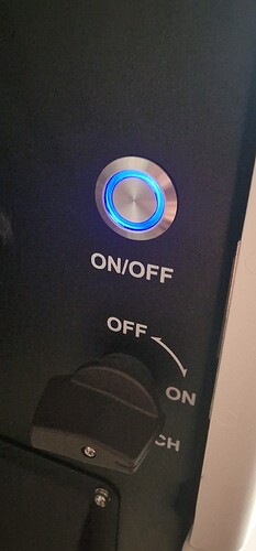

Hast du mal den ON/OFF Knopf gedrückt? :wink:

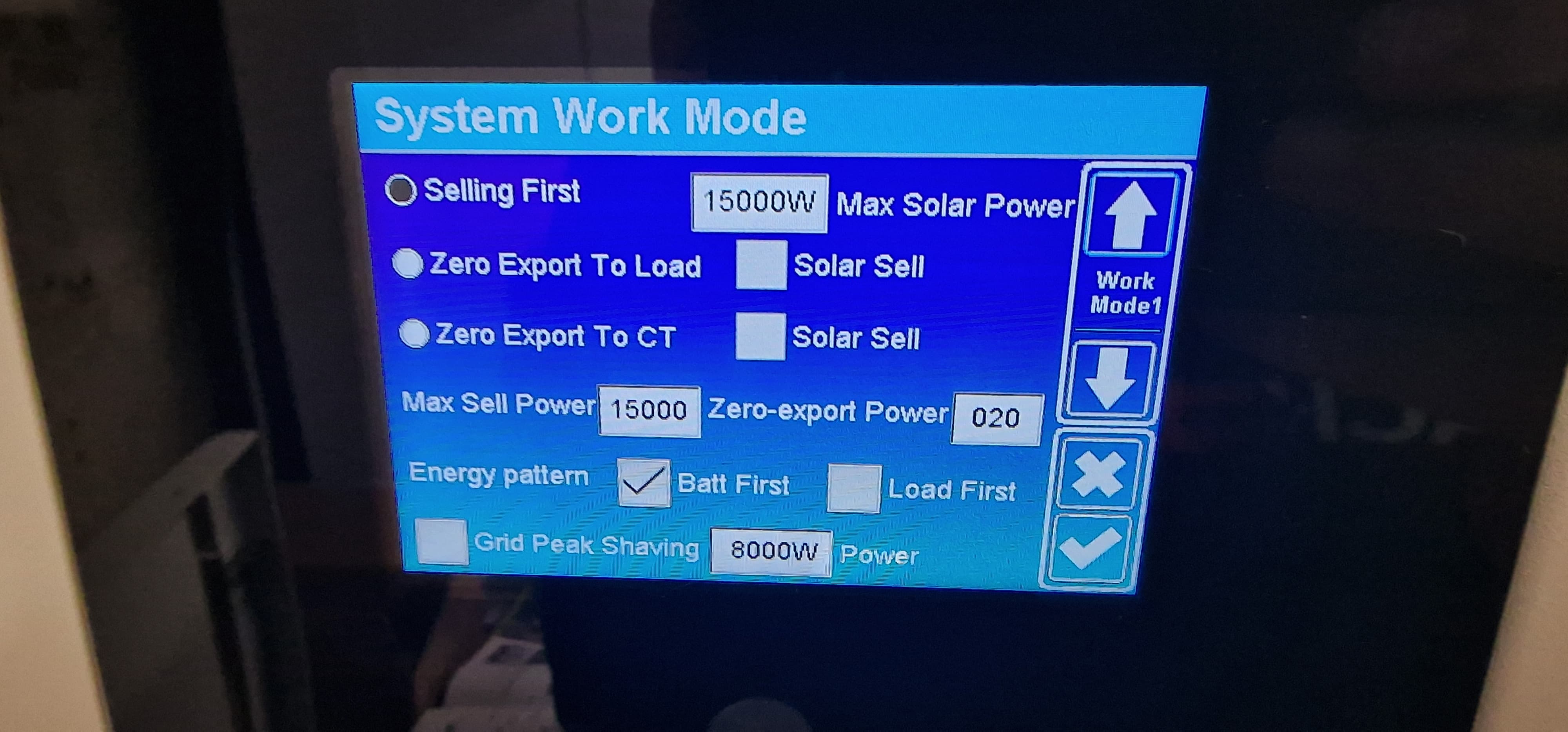

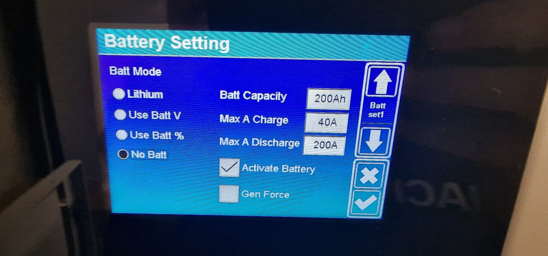

Das passt irgendwie nicht zusammen. Entweder du hast die Batterie, oder du hast sie nicht. Dazu kommt, dass deine Einstellungen einfach falsch sind.
No Batt, Activate Batterry, Batt First - passt es zusammen?
Activate Batterry aus, Load First auswählen, Batterie anschliessen.
Die Einstellung „No Batt” bewirkt, dass dein WR auf „Off” geht.
Wenn du keine Batterie hast, kannst du es mit "Use Batt V" versuchen, keine Garantie , dass es funktionieren wird.
