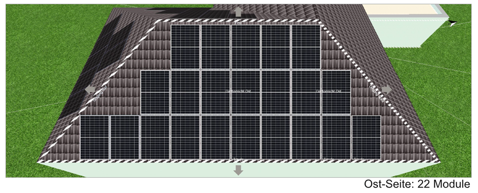

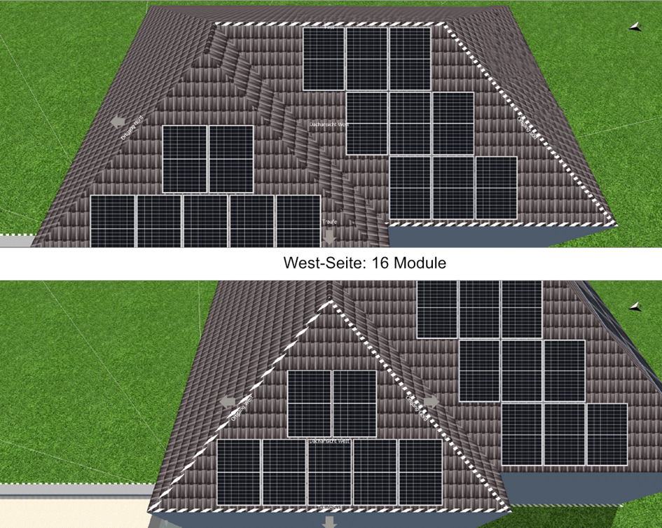

In der ersten Stufe würde ich gerne mein Hausdach mit Modulen "vollbelegen" (Ost / West) und wenn möglich an einen Deye hängen.

Ich würde theoretisch auf die Ostseite 22 Module, und auf die Westseite 16 Module bekomme. Wenn ich jetzt von einer Modulleistung von 400Watt ausgehe, sind das 15200 Watt gesamt. Da aber ja nie beide Strings volle Leistung bringen, ist das meiner Ansicht nach zu vertreten.
Allerdings macht mir das Thema Leerlaufspannung Probleme, wenn ich 22 Module in Reihe schalten will. Ich weiß noch nicht wie ich diese am WR am besten aufteilen soll.

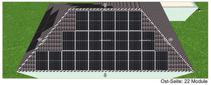

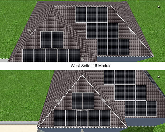

Auf die Ostseite sollen jetzt 21 Module, und auf die Westseite zusammen 15 Module.
Nun stellt sich mir die Frage, wie ich die Module am sinnvollsten an den Deye bekomme.
Nach meiner Berechnung hat ein Modul bei -10° eine Leerlaufspannung von 40,75 Volt.
Der Deye 12KW schafft ja bis zu 800V PV Eingangsspannung.
800V / 40,75 = 19,63 Module
Wenn ich das richtig verstehe und richtig gerechnet habe, würde ich praktisch pro String 19 Module anschließen können.
Es sollte doch auch möglich sein dass ich den String an der Ostseite (21 Module) aufteile (15 + 6 Module) und dann an den MPPT 1 15 Module Ost und 15 Module West parallel schalte, und an MPPT 2 die restlichen 6 Module der Ostseite anschließe.
Die 6 Module an MPPT 2 (ca 220V) sollte ja auch funktionieren, da die Anlaufspannung vom Deye bei 160 Volt liegt.
Ich würde euch bitten, mich zu korrigieren wenn ich falsch liege oder irgendwas übersehen habe.

Der Knackpunkt ist die Spannung der 6 Westmodule und wenn der Deye anscheinend bei 160V loslegt und ab 200V auch den MPPT Bereich hat dann klappt das so wie Du dir das vorstellst.
@auric
Vielen Dank für deine Hilfe. Würdest du es anders machen, oder ist das schon die "beste" Lösung?
Würde ich so machen.
