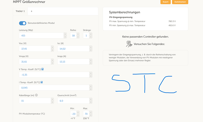

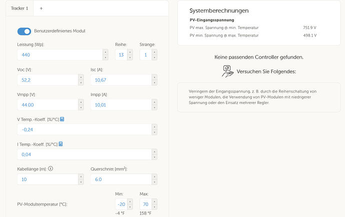

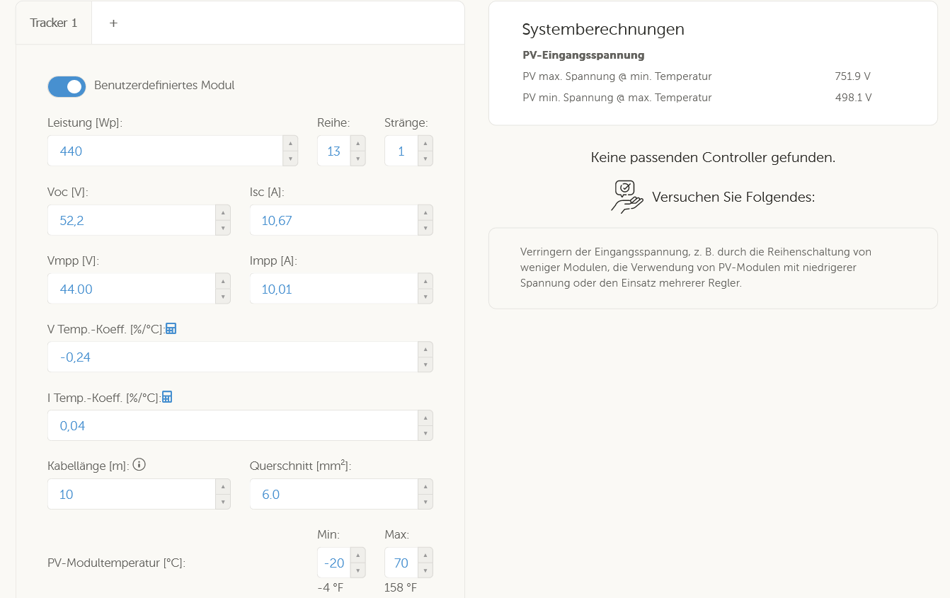

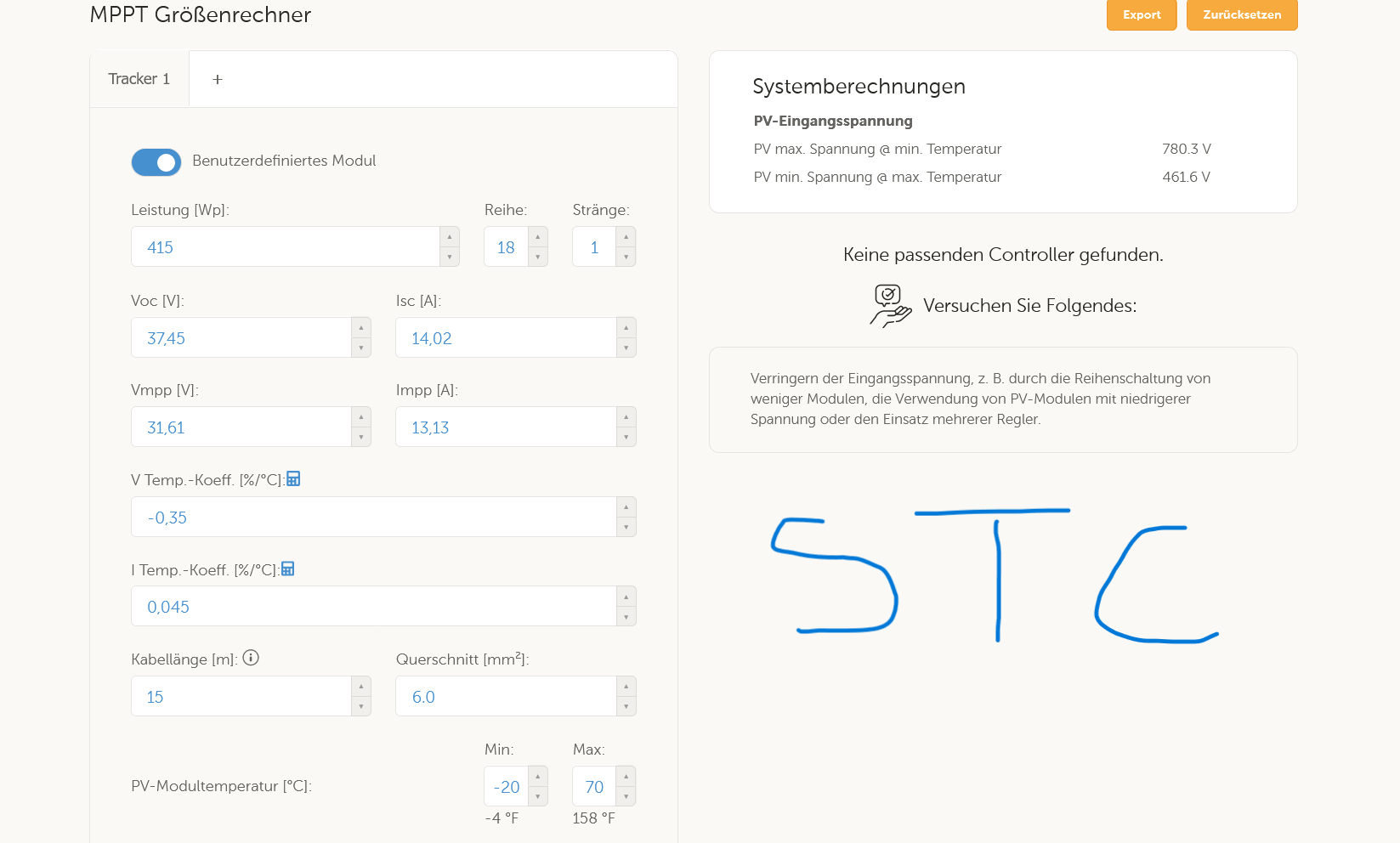

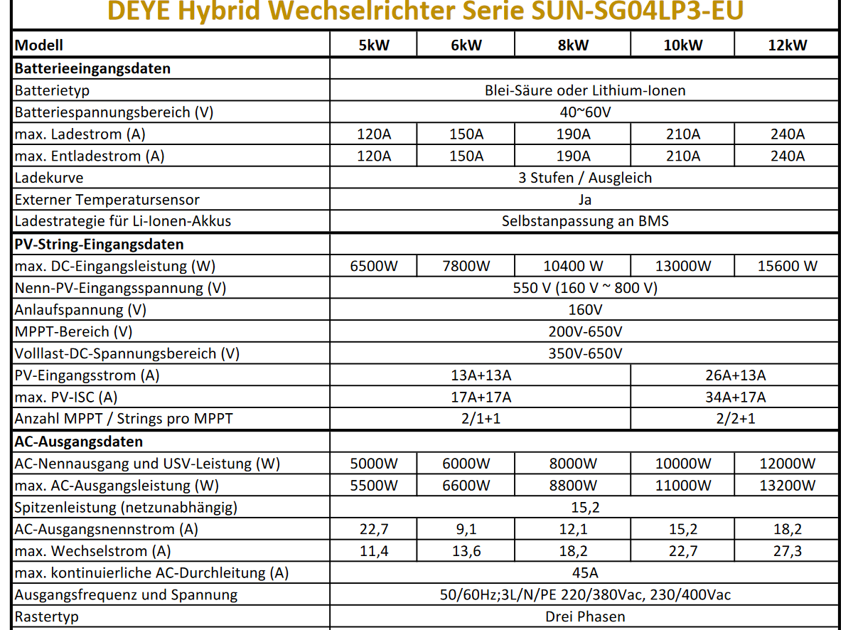

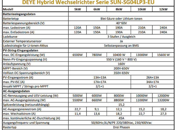

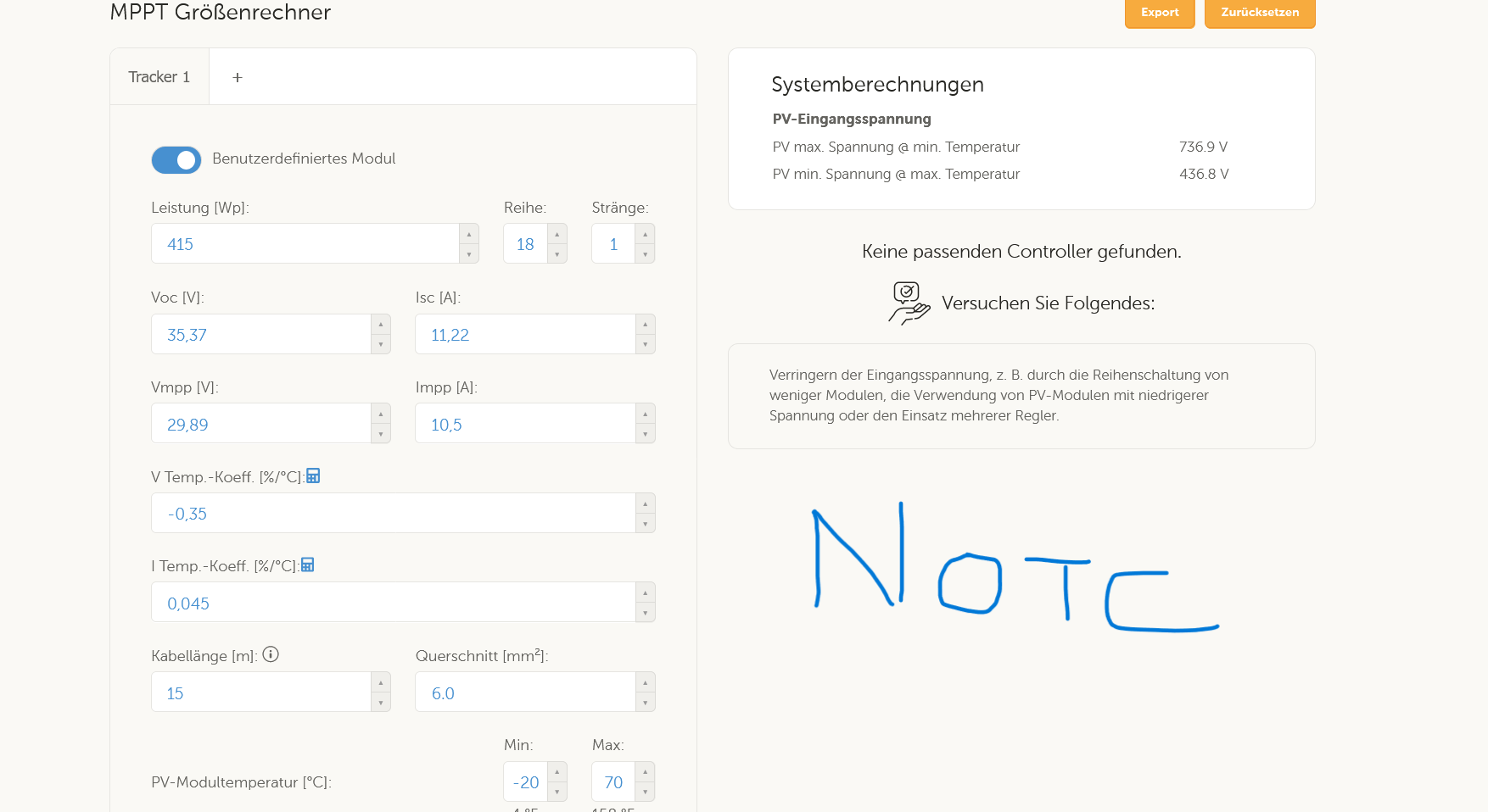

Hallo zusammen, ich plane einen Umbau meiner vorhanden PV Anlage. Stand jetzt: Growatt 5000 es + 10 x Jasolar + 3 x Victron Mppt mit jeweils zwei Jasolar Modulen +DIY 28 kW Speicher. Da jetzt auch noch die zweite Dachfläche ausgebaut werden sollte , wollte ich auf einem 3 Fasen Wechselrichter umsteigen und habe mich für Deye SUN-12K-SG04LP3 entschieden.
Kann mir bitte jemand sagen ob ich kein Denkfehler habe und ich die Anzahl der Module richtig ausgewählt habe. Es sind zwei Tracker also pro Tracker bis zu 800 . Sehe ich es richtig? Also pro Tracker 13St x 440 Wp bzw. 18 St x 415 WP ?
