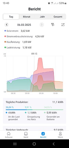

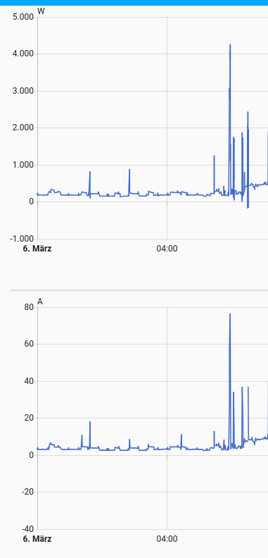

Hier auf dem Bild kann man schön sehen wie die Wärmepumpe an ging auf Brauchwasser. Dann nimmt sie so um die 4Kw.

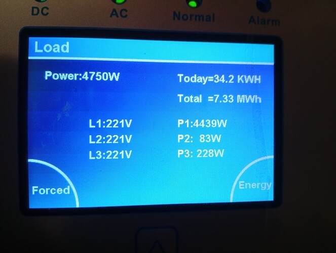

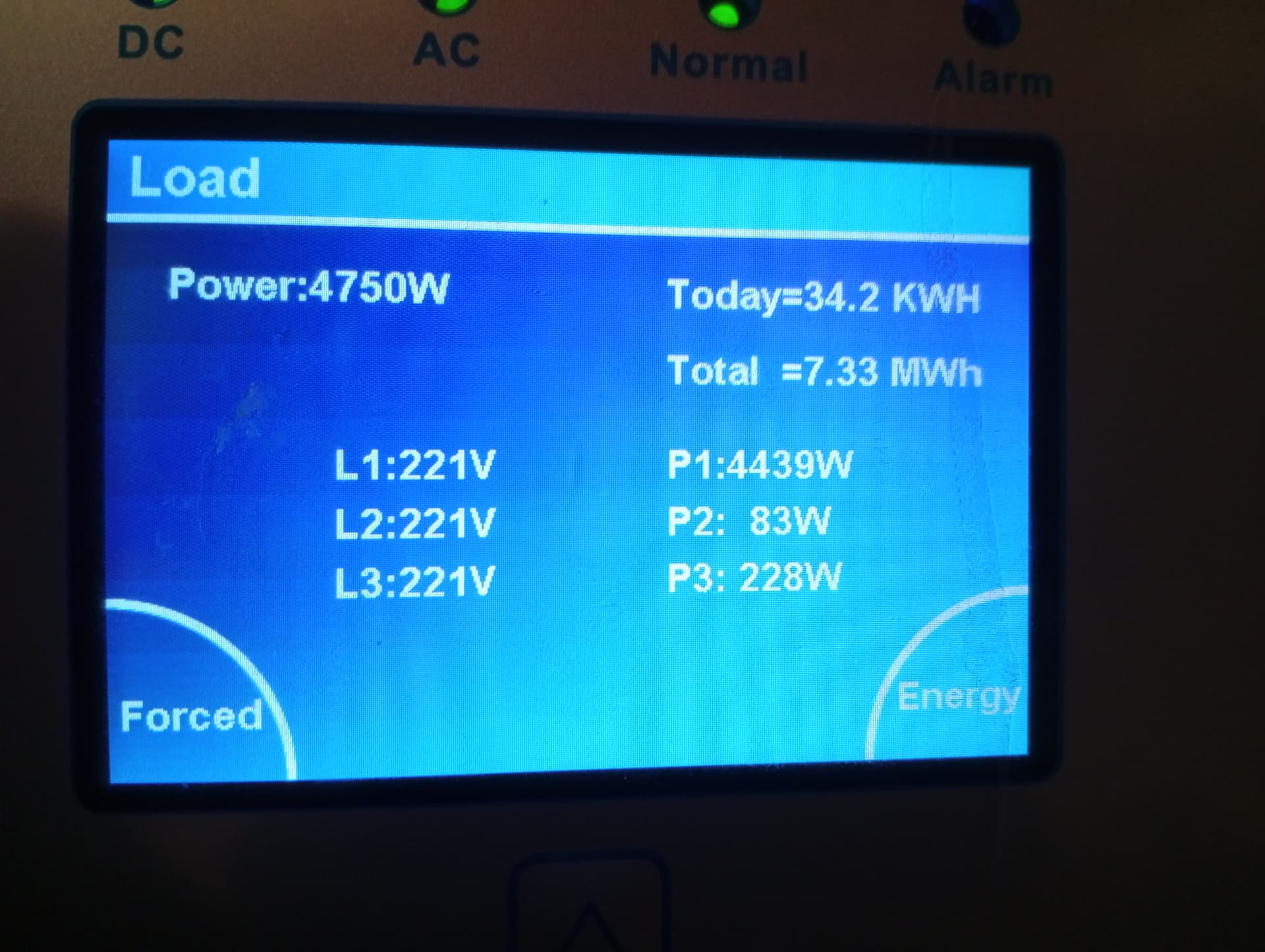

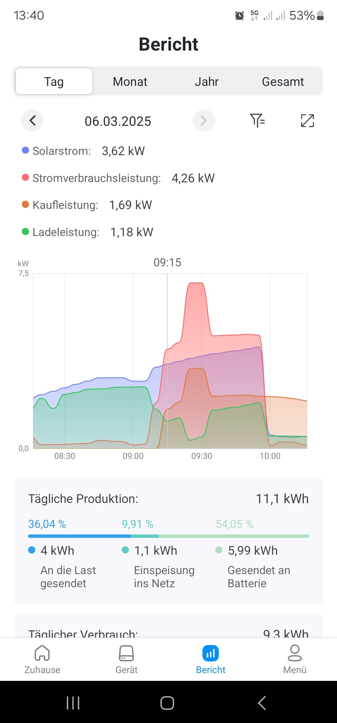

Ich habe gestern auf dem Bild um 9 Uhr sie Wärmepumpe eingeschaltet. Die Zieht unter vollast ca 4Kw aus einer Phase (230V) er gibt mir 2kw aus dem Akku und 2Kw aus dem Netz.
Ich habe gestern Abend noch ein Update des JK BMS durchgeführt, und auf Deye Protokoll umgestellt. Das Problem bleibt weiterhin. Wenn ich eine Phase mit 4 Kw belasten nimmt er 2kw aus dem Akku, 2 Kw aus dem Netz. Das sind dann ca 30 Amp aus dem Akku. Wenn ich jetzt noch den E-Herd auf einer anderen Phase einschalte der hat wahrscheinlich auch ungefähr 2Kw zieht er 55 Amp aus dem Akku, was ja richtig wäre. Aber ich kann halt meine Wärmepumpe so nicht wirklich betreiben. Ich hoffe ich habe mich verständlich ausgedrückt.

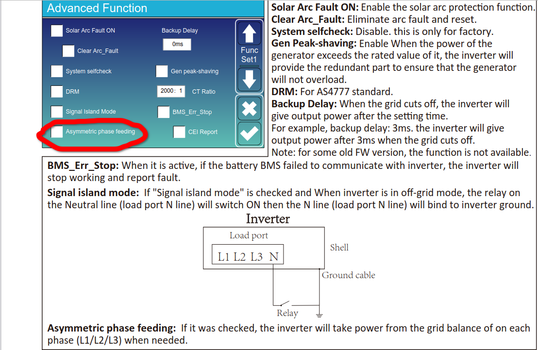

nur ein Schuss ins Blaue,
aber hast du vielleicht Asymmetric phase feeding an ?
Auch das "Grid Peak Shaving" macht manchmal wilde Sachen.
VG
Ist beides aus, hatte ich zwischenzeitlich mal kurz an, ja dann macht er ganz komisch Sachen.

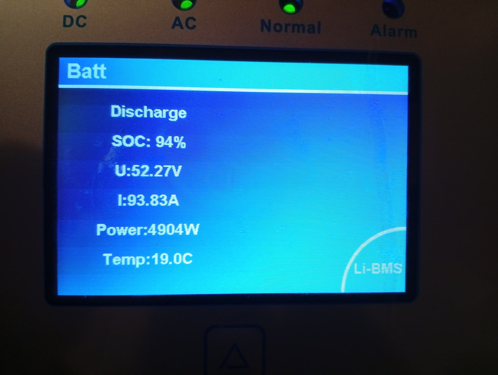

Ich habe nur einen kleinen Einphasen Deye WR mit 3,6 KW Leistung und der kann die 4KW auch für eine kurze Zeit.
In dem Moment kommen knapp 80 Ampere aus der Batterie.

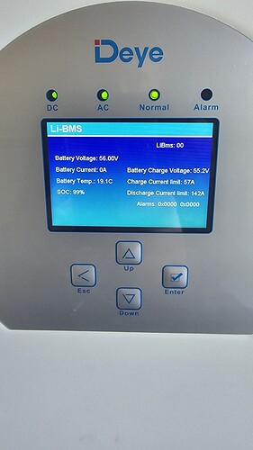

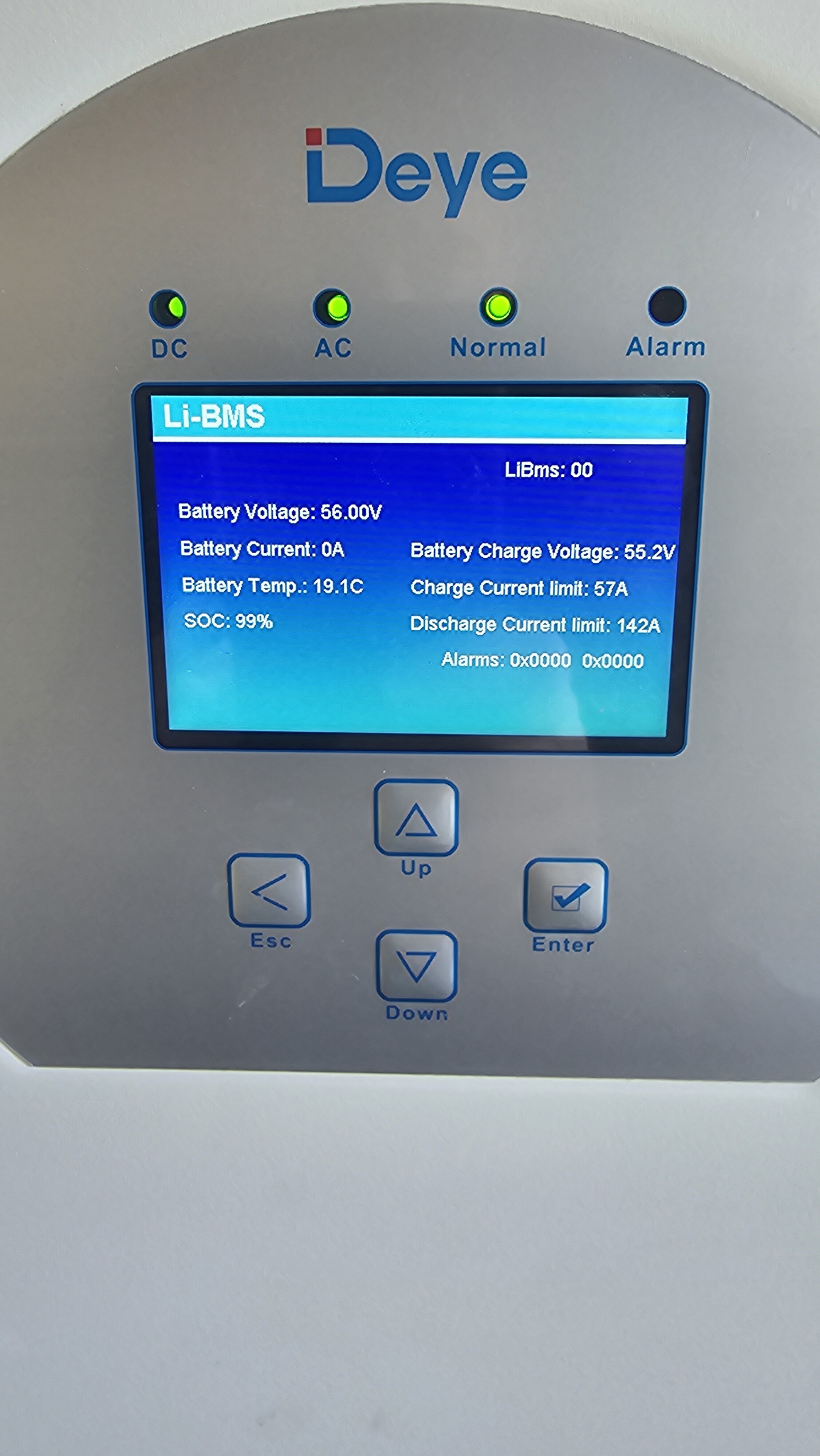

du hast doch gesagt, dass du CAN Kommunikation mit der Batterie hast oder?
Wenn dem so ist, kannst du dir anzeigen lassen, was die Batterie im Moment gewillt ist an Strom zu liefern. Bei Amikos letzten Bild, unten rechts, einmal auf "LI-BMS" drücken und schon bekommst du angezeigt was das BMS bei der Batterie an Lade- und Entladeströme zulassen würde.
Werde ich mir mal anschauen, habe nur leider keine Zeit, die Regierung hat Gartenarbeit befohlen.

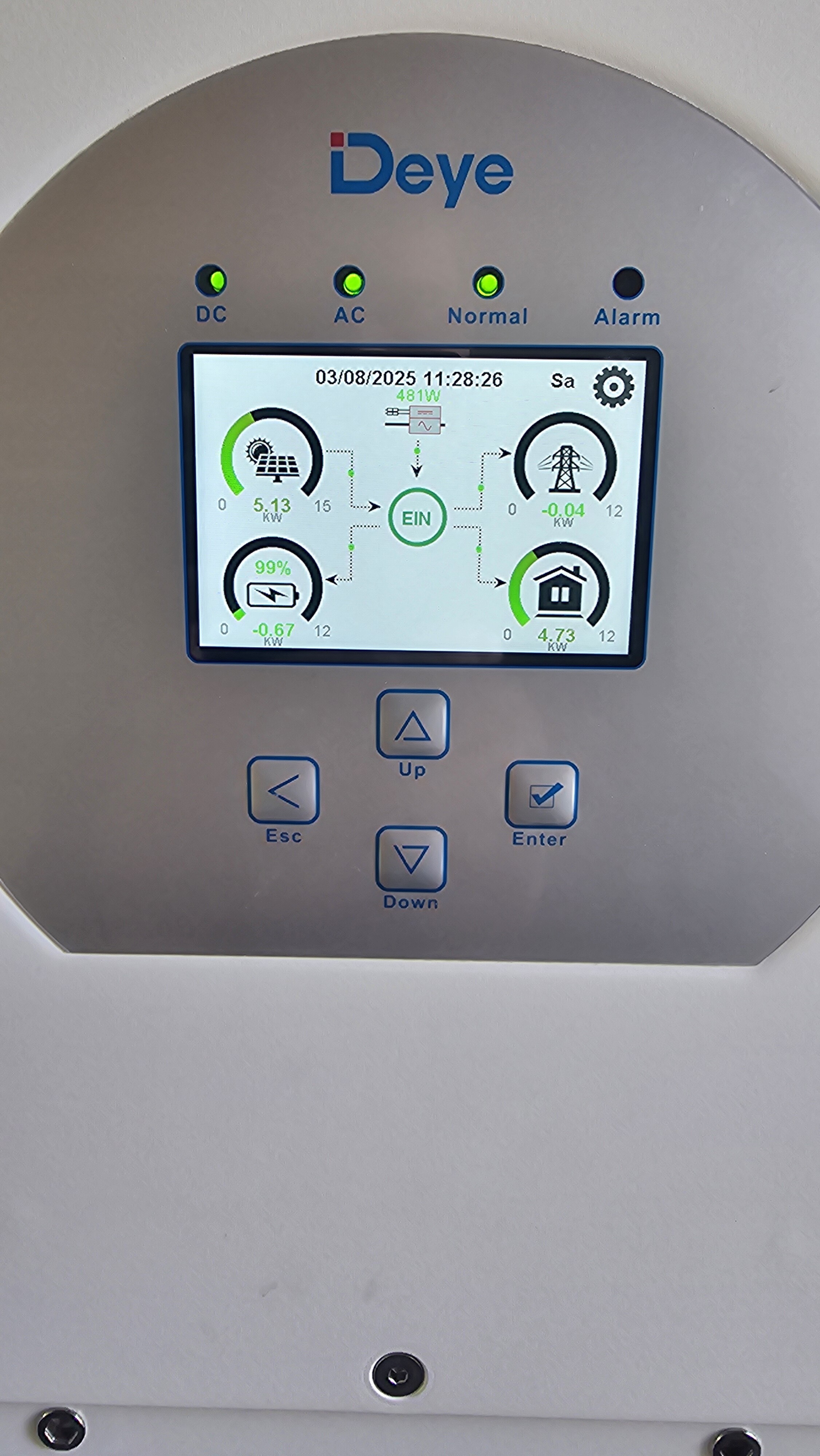

Was mir gestern aufgefallen ist finde ich etwas seltsam. Wenn ich die WP einschalte geht natürlich die Spannung auf der Phase runter aber auf der anderen geht sie stark noach oben auf 245V.Könnte sein das mein Null Leiter etwas schwach ausgelegt ist? Die Wärmepumpe und der Wechselrichter stehen im Nebengelass und die Zuleitung sowie der Smartmeter im Haus. Regelt er eventuell die Leistunge runter weil die Spannung zu hoch ist?
Was soll ich sagen.... Ich habe jetzt mal eine Wurfleitung zum Wasserbrunnen geschmissen und siehe da...
Vielen Dank an alle die mir geholfen haben.
Freut mich, dass der Deye das tut was er soll.
Ich würde bei der Situation aber noch mal die Kontaktstellen von der Batterie zum WR auf festen Sitzt überprüfen. Nicht das du aufgrund eines zu hohen Übergangswiderstands nicht die volle Leistung aus der Batterie abrufen kannst.
Bei dem Versuch den du gemacht hast, ist ja jetzt nur klar das der WR die Leitung aus PV bereitstellen kann, aber nicht aus der Batterie.
VG
Ja, das ist richtig, aber es ging ja vorher auch schon nicht wenn genügend PV vorhanden war. Das war ja auch nicht mal meine intension. Hauptsache wenn die Sonne scheint kann ich meine Energie verbraten die übrig ist. Ich denke die Batterie muss ich nicht unbedingt so stark belasten wenn es nicht nötig ist.
