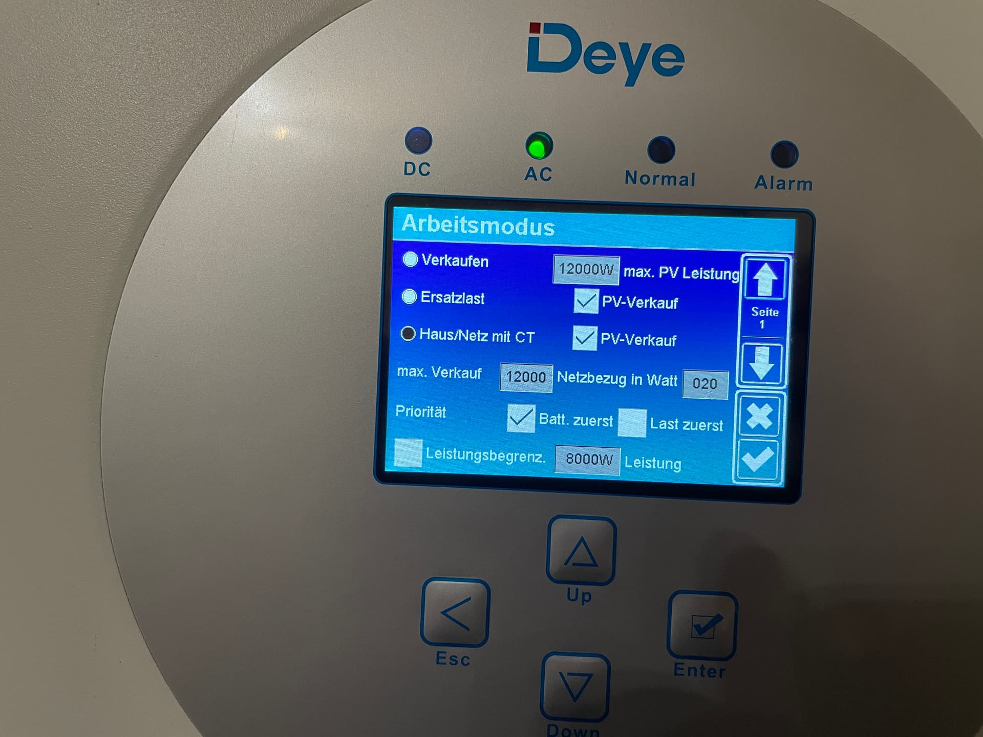

hm, ich habe zwar einen baugleichen SunSynk, aber bei mir ist das nicht so. Du solltest mal alle Einstellungen als Bilder posten. Oder du machst mal einen Werksreset.
in den anderen einstellungen sind alles default werte.

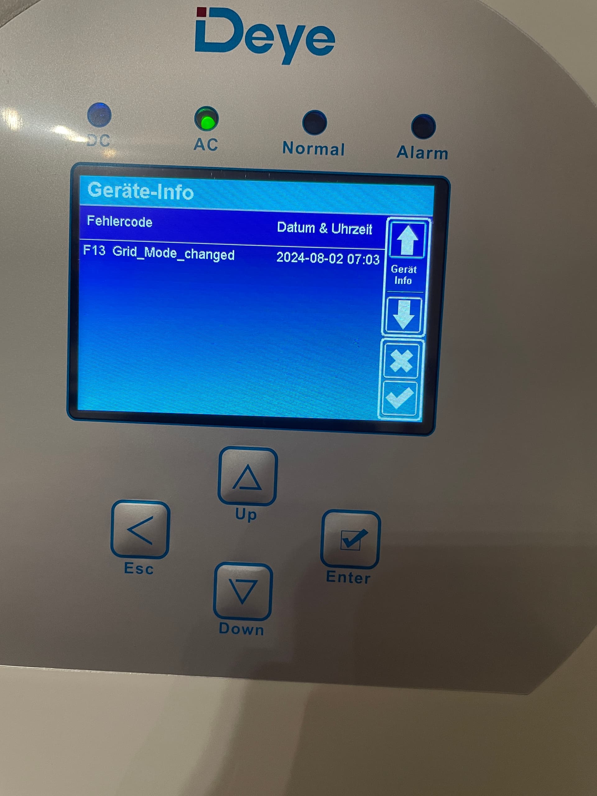

das ist zu wenig. Das Menu mit der Fehlerliste ist wichtig. Und was ist mit dem Battery Menu. Auch wenn du meinst das du an diesen Menus nichts verstellt hast so ist es trotzdem wichtig systematisch, Schritt für Schritt, vorzugehen.

Ok, du hast 2 Deyes als Master Slave verschaltet ? Sicher nicht.
Ändere mal im Advanced Mode wieder auf Master, bei dir steht dort Slave. Der WR kann nur als Slav einschalten wenn er das OK vom Master bekommt.
Und Master ist DEFAULT, also doch rumgefummelt :wink:
Die Fehlerliste sehe ich auch nicht, das wäre aber das wichtige Menu.
Ok, habe ich mal umgestellt :smiley: Ich habe daran nichts gemacht, das war der Inbetriebnehmer der Anlage.

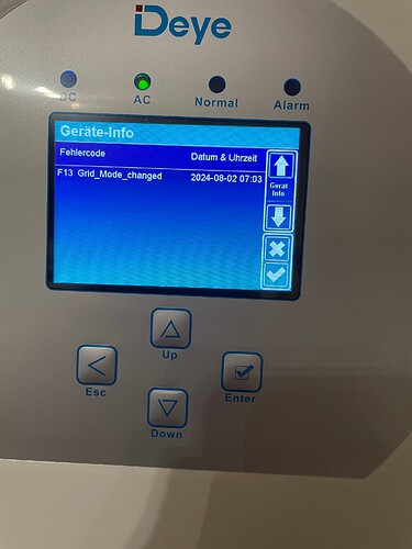

Hier noch die Fehlerliste

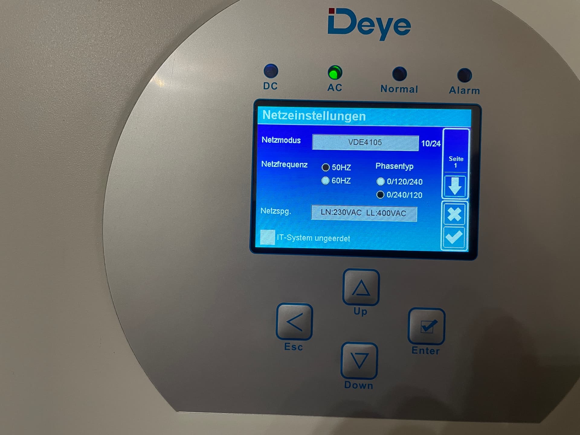

Ist auch egal :wink: erstmal zum Laufen bekommen, Fehlerliste ist wichtig. Bitte als Foto, in deinem Video muß man schon sehr genau hinschauen.
Die Netzeinstellungen zb. konnte ich nicht erkennen und überprüfen.
Hm, hätte in der Fehlerliste mehr erwartet. F13 ist eher normal.

Hier mal die Settings in Bilder, Mode habe ich jetzt auf Master umgestellt und Sprache auch mal auf Englisch.
Nachdem ich von Slave auf Master ging, kam wieder ein F13 - G
Settings_FiRE_Deye_v2.pdf (3,6 MB)
