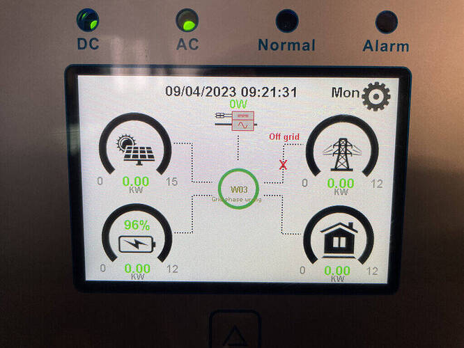

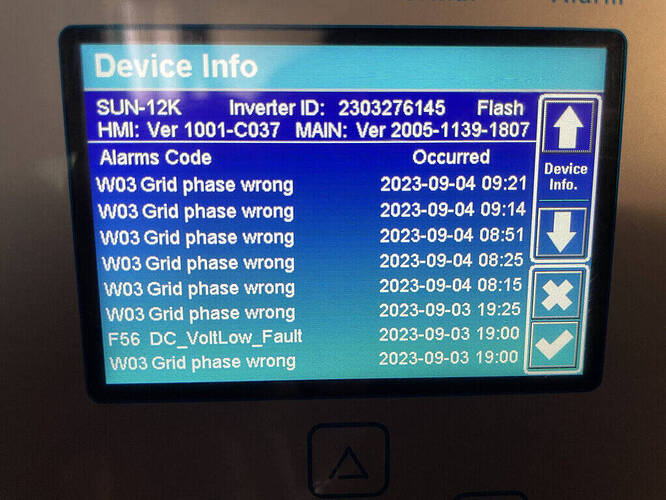

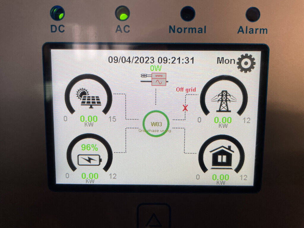

Deye 12k - W03 Grid Phase wrong

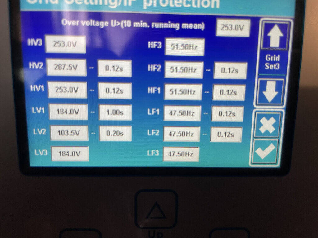

ich würde gerne meinen Deye Hybrid 12k in Betrieb nehmen, habe soweit alles nach dem Screenshot-Guide von linuxdep eingerichtet
Firmware nach dem HOWTO von Sol@r_Joker auf die HMI 1001-C037 MAIN 2005-1139-1807 geupdated.

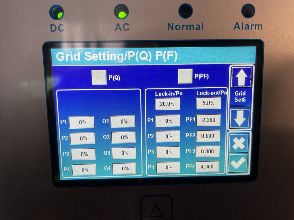

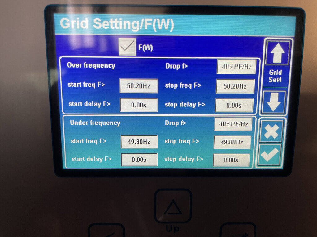

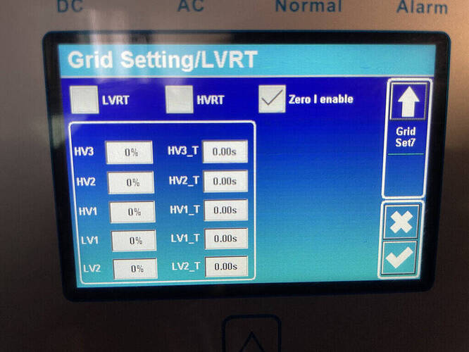

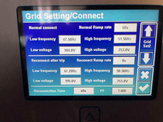

Leider zeigt mir der WR Fehler W03 Grid phase wrong, Siehe Bilder.
Dazu finde ich nur Leute die den WR in Europe betreiben wollen und nicht von 120/240 auf 230/400 umgestellt haben.

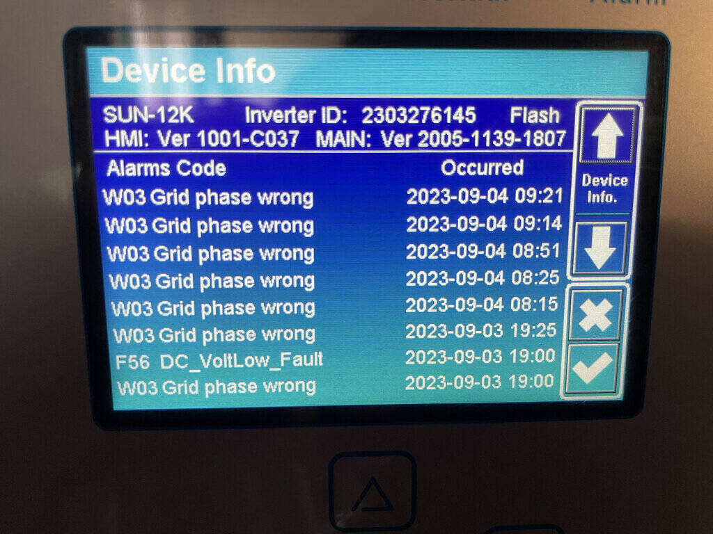

Gestern Nachmittag habe ich es nicht geschafft den WR zu überzeugen die Solarpanels zu nutzen, auch der Eastron SDM630 lief schon.
Deswegen ein factory reset durchgeführt, dann wieder den guide von linuxdep durchgegangen und nun stecke ich hier fest.
Da der WR 9m vom Sicherungskasten entfernt ist habe ich aktuell nur den Grid Port belegt, zusätzliches 5x10mm2 Kabel ist bestellt.
Was mache ich falsch?

Hallo Mike
den einzigen Ratschlag den ich geben kann ist zu kontrollieren ob L1 am Smartmeter auch wirklich R am Deye, L2 -> S und L3->T ist, und natürlich dass das Drehfeld rechts herum ist (kann ein Duspol ermitteln)
den Deye am GRID Anschluss anhängen und schon wird der mit z.B. Zero Export to CT laufen

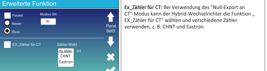

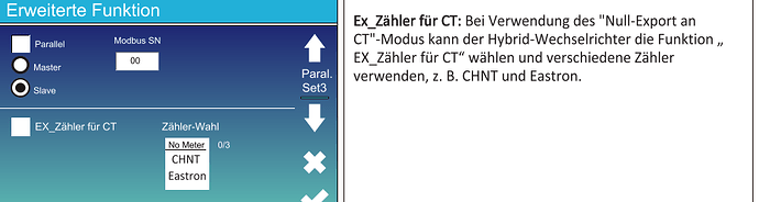

Diese Einstellungen für den Eastron gemacht?

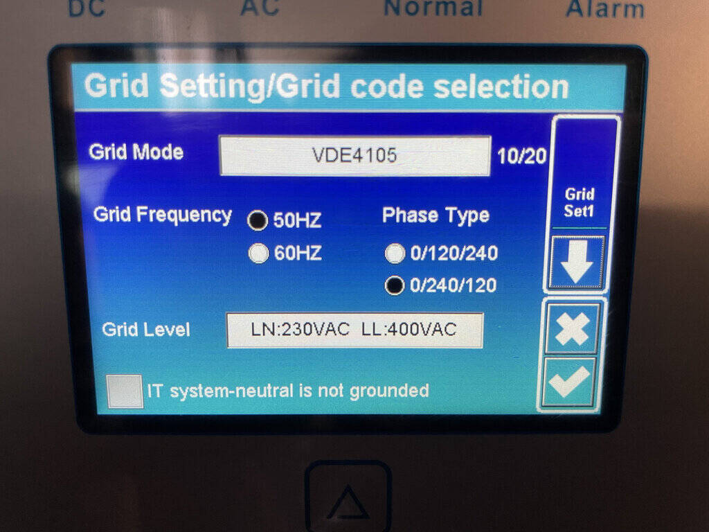

Hast du mal den "Phase Typ" auf 0/120/240 umgestellt? Den Fehler hatte ich bei der Erstinstallation bei mir auch. Und etwas warten, einige Änderungen brauchen immer etwas.
Und nur als Tipp: Wenn du nicht wirklich weißt, was du einstellen musst/willst, lass die Finger von den Grid Settings. Wenn man sich da nicht 110% auskennt, sollte man die Einstellungen so lassen wie sie sind.
Hey Auric,
natürlich hast du mal wieder ins schwarze getroffen. Dass Drehfeld ist nicht rechts herum, habe auch gerade gelernt wie man den Duspol richtig hält. Gehe ich später an und werde berichten.
Da wäre ich nie draufgekommen!

Eastron Einstellung stimmen, lief gestern auch mal kurz. Image

Hallo @totti1001, den Phase Type habe ich nach dem Factory Reset wieder auf 0/240/120 gestellt, wie den dem Screenshot-Guide beschrieben, ist dass falsch?
Hat nichts mit falsch oder richtig zu tun, hast du die Stellung 0/120/240 ausprobiert?
@totti1001 Nein, hatte ich nie probiert. Da stand was von der WR kann Schaden nehmen.
nur deine Ohren nehmen da schaden bei dem Gepiepse
Hey @Auric,
habe jetzt L1 und L2 zwischen den Hauptsicherungen und dem FI vertauscht. Damit L1>L2=Rechts, L2>L3=Rechts, L3>L1=Rechts. Passt.
Der Smart Meter hängt an L1>braun>R, L2>schwarz>S, L3>grau>T und hat auch dass Telefonhörer Symbol , auf L3 hängt noch ein Balkonkraftwerk.

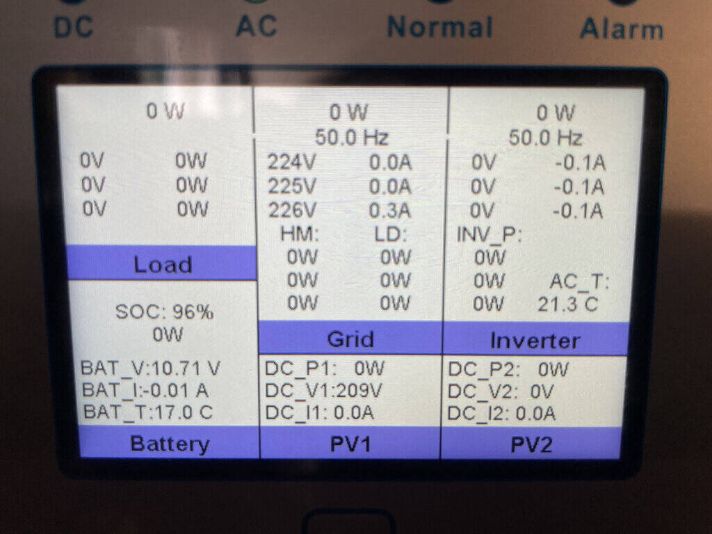

Währed ich dieses Update getippt habe.
Dass Smart-Meter hat auf einmal funktioniert, ich habe nichts dazu beigetragen.
Auf einmal hat alles funktioniert, wollte gerade alles zum 20sten mal prüfen und auf einmal lief der Smart-Meter, dann kamen die Solarpanels (stehen aber gerade voll im Schatten)
Daraufhin habe ich einen Wasserkocher geholt und siehe da (habe zuerst vergessen ein Bild zu machen, deswegen wurde dass Bild mit Belastung nach der Grundlast aufgenommen)
Dann gleich mal die extreme testen. Den Durchlauferhitzer werde ich wohl nicht auf den Deye als USV hängen.
WOW, alles läuft wie gewünscht.
VIELEN DANK an alle Beteiligten!!!
