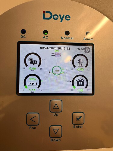

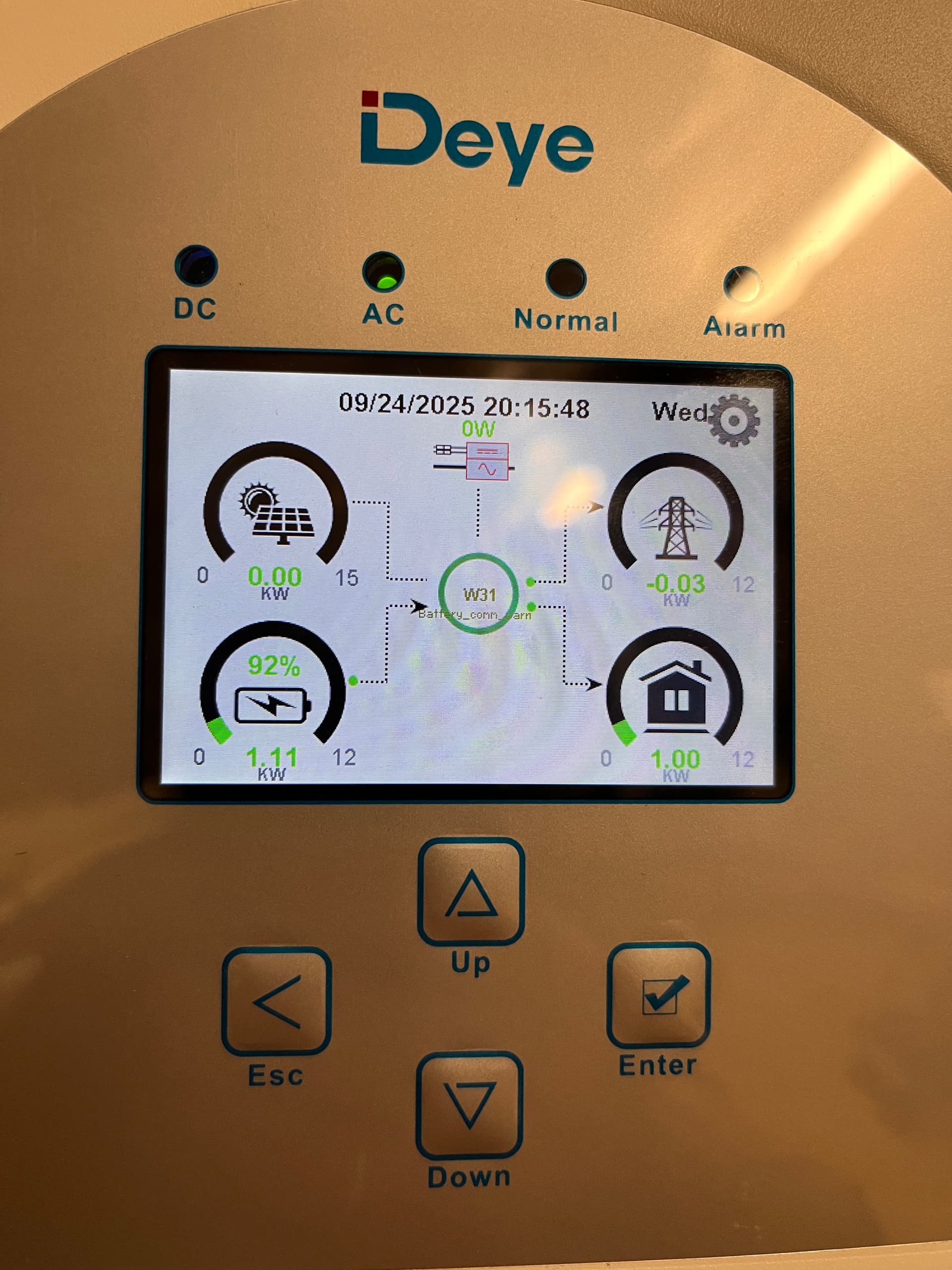

Den Deye 12k und Seplos BMS v2.0 10E über RS485 anzubinden ist unmöglich oder?
Mehrere Tests mit Protocol 5 oder 12, einzeln oder mit zwei packs funktioniert nicht richtig.
SOC wird zwar angezeigt aber es kommt zu einem Comm Error am inverter und manche Sachen wie z.B. Temperatur sind falsch.
Über CAN läuft alles gut allerdings kann ich dann nicht mehr auf zwei packs via RS485 und SolarAssistant zugreifen, was schade ist.
