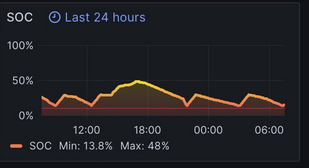

eine Beobachtung für diejenigen, die einen Deye 12k (in meinem Fall mit drei Strings mit je 4,1kWp) mit einer Pylon Batterie betreiben: seit die Tage kürzer werden und die Batterie nicht mehr jeden Abend auf 100% steht (ich betreibe die Anlage erst seit Mai 2023) fällt mir ein merkwürdiges Ladeverhalten der Batterie auf. Das System entlädt die Batterie bis hinunter auf 13,8% (obwohl in den Batt-Settings als Minimum 5% angegeben ist) und lädt dann aus dem Netz wieder auf bis 29% SOC und dann beginnt das Spiel von neuem.
Das tut das System natürlich ungeachtet der Tageszeit und der möglichen Eigenproduktion am frühen Morgen, statt einfach die Batterie auf Min zu halten und die Last einfach aus dem Netz zu bedienen. Das führt zu unnötiger Ladung aus dem Netz und, und das stört mich daran wirklich, zu unnötig Zyklen auf der Batterie. Softwarestand ist der aktuelle, zumindest beim WR.

magst du mal ein Bild von deiner "System Work Mode (Work Mode2)" Einstellung posten ?
zum millionsten mal das böse Notladen aus dem Grid weil das BMS Alarm schlägt weil der User tiefer entladen will als es das BMS als gesund für die Batterie ansieht.
Und nein, Zyklen werden berechnet vom leer auf voll auf leer, und nicht von 13 auf 29%
