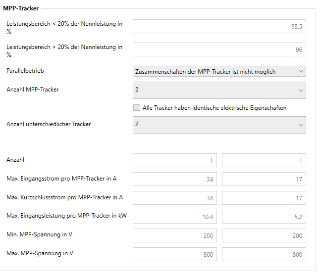

Deye 12k Tracker in PVSOL unterschiedlich
Stimmt das was in PVSOL gezeigt wird ? Ich finde in den DEYE Datenblättern dafür keine Hinweise:
Verglichen z.b. mit Fronius gibt es zwar im Strom auch dort oft Unterschiede zwischen den Trackern aber die Leistung pro Tracker ist dennoch identisch. Bei DEYE sagt PVSOL nun aber das der zweite Tracker nur halbe Leistung hat. Ist das wirklich so ?

Ja der mpp 1 hat 2 Eingänge 10600w insgesamt,
der mpp2 hat 1 Eingang 5200w ….
so habe ich das auch verstanden
gr Bart
Am ersten MPPT kannst du zwei Strings Parallel anschließen, somit kommt man auf den doppelten Strom und bei gleicher Spannung auf doppelte Leistung
