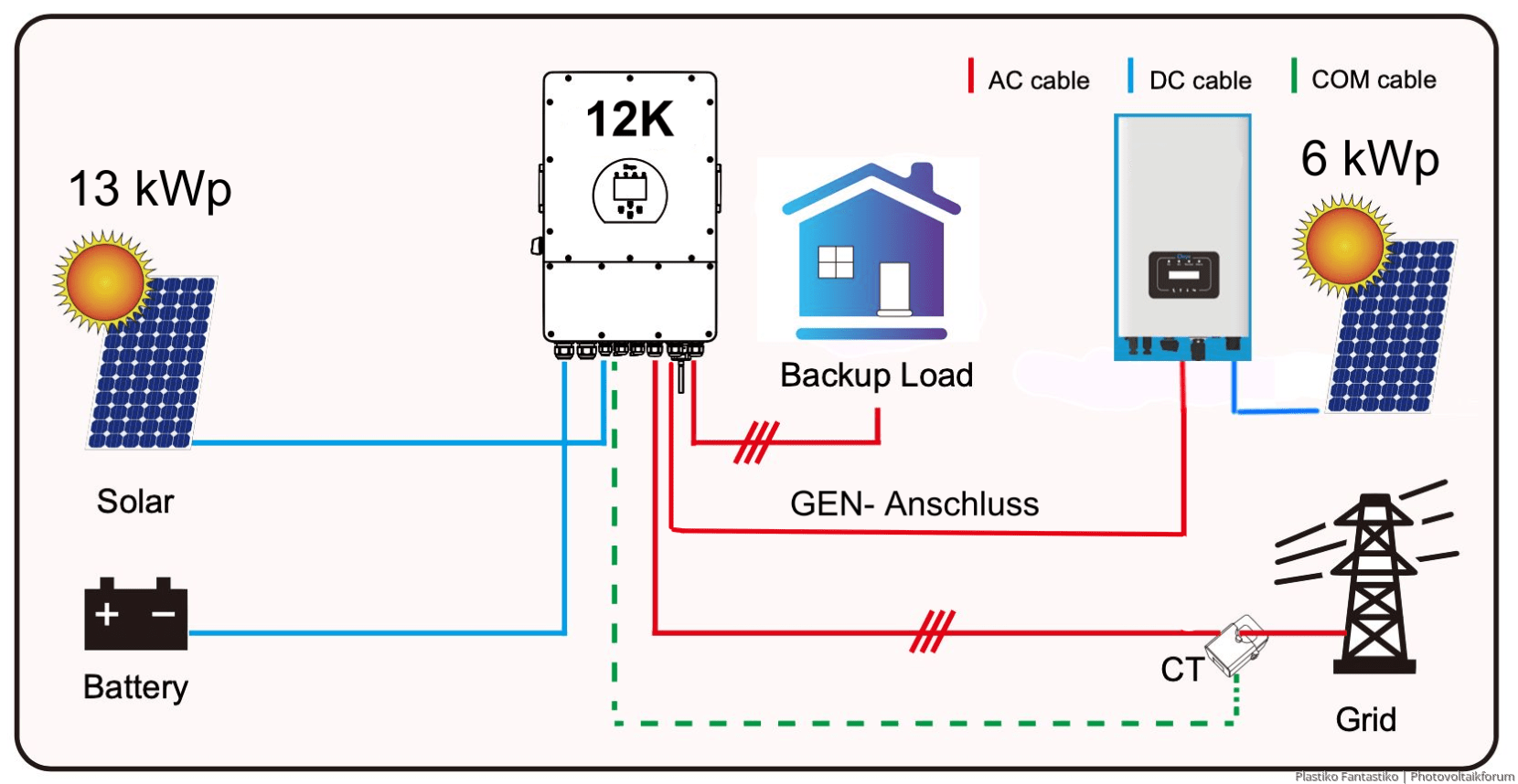

ich plane eine ca 27kwp Anlage mit einem Deye 12k und eine Solplanet 15k LINK
der Solplanet soll auf den GEN-Anschluss vom Deye.
klappt das so?
Kann ich die Hersteller mischen?

Du kannst an den GEN jeden VDE4105 zertifizierten Stromerzeuger anhängen der unter 45A pro Phase liefert, was bis wohin sinnvoll ist ist eine andere Geschichte, aber da ich diese Kombination aus Deye + gutem günstigen Schattenmanagement tauglichen WR von Solplantet wohl als erstes im Internet propagiert habe, werde ich dir dieses Vorhaben kaum ausreden.
Es wäre natürlich schön wenn Deye seinen String-Invertertern das Multipoint MPPT Scanning beibringen würde, wenn Deye seine Stringinverter mit den Hybrid-Invertern koppeln würde um Nullexport einfacher zu realisieren wäre, aber das wissen die bei Deye sicherlich besser.
Da ich in mehreren Foren schreibe und in einem anderen sich einige gewundert haben warum ich Verschiedene Firmen nehme und meinten das es zu Problemen führen könnte. Dachte ich ich frage lieber noch mal nach.
Wie gesagt alle aus einem Haus hätte sicher seinen Charme, wenn die Geräte dann im Hause Deye noch untereinander kommunizieren würden wäre das kein Nachteil.
Auf der anderen Seite ist Deye ja gerade deshalb beliebt, weil Deye dem User eben nicht ihren proprietären überteuerten Kram aufzwingt.
Du wirst mit einen Solplanet halt noch eine zusätzliche App haben, auf der anderen Seite ist so ein String-WR einmal eingerichtet wartungsfrei, sollte er Ärger machen wirst Du über die von Deye gelieferten Informationen schon schnell merken wenn der unpässlich ist.
Da wir gerade beim Thema sind noch ne kleine Verständnis Frage von mir. Wenn ich den Solplanet auf den GEN Anschluss anschließe bekommt de Speicher auch vom Sol saft?
wenn Du den Micro-Wechselrichter Schalter betätigt hast schon.
