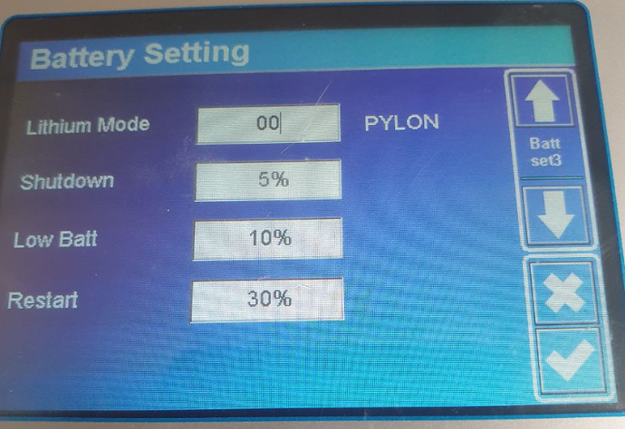

Mein Deye stellt die Produktion ein, wenn der Akkus Pack, pylontech Protokoll - Rosen 6 x10kW , 80% unter schreitet.
Ich fahre im Parallel Mode 2 x 12kW mit 20kW (2x10kW) Solaredge am GEN Eingang.
Stelle ich von Lithium auf BAT V um, läuft alles runter bis auf 15% (45,5V) - der Akku kommt bei 48V wieder - alles top.
Leider
a.) wird oftmals nur eine AKKU PACK erkannt und nicht 6 bzw. 4 parallel (habe mehrfach nur 4 per Kabel verbunden und per DIP eingestellt)
b.) wir nur ein AKKU erkannt wird auch nur mit 25A statt 50A geladen
c.) bei 20% Entladung (BAT Mode Lithium) schaltet der Deye die Produktion ab
BMS Kabel sind die mit belieferten gelben Kabel.
WR haben 1140 drauf und Deye Support weis auch nicht weiter :slight_smile:
Jemand eine Idee warum bei 80% Rest-Akkukapazität Schulss ist.

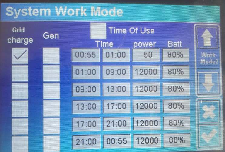

gabylein
@auric

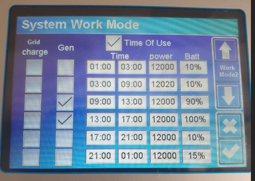

Ich setz die Zaheln einfach mal auf 15%
dann sehe ich ja ob es mit oder ohne harken einen Auswirkung hat

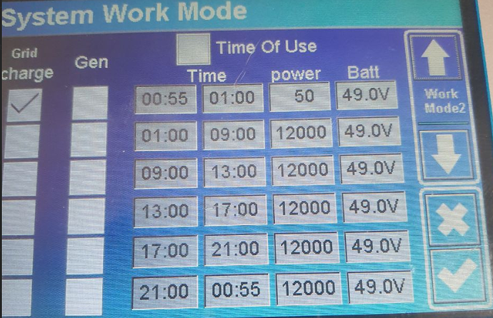

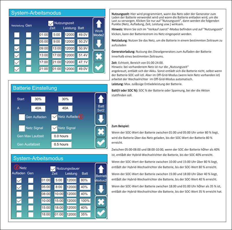

ich würde da oben schon mal einen kleinen, unschuldigen Haken reinmachen.
Richtig. "Time of Use" sollte ein Haken rein.
@chris-n
Ok ,wenn man das so liest - dann erklärt es sich .
ich habe es mal so eingestellt ...
Hoffe ich habe es richtig verstanden, entladen ist jetzt 24h bis 10% mit maximal 12kW, jenach dem was die CTs sagen was das Haus braucht

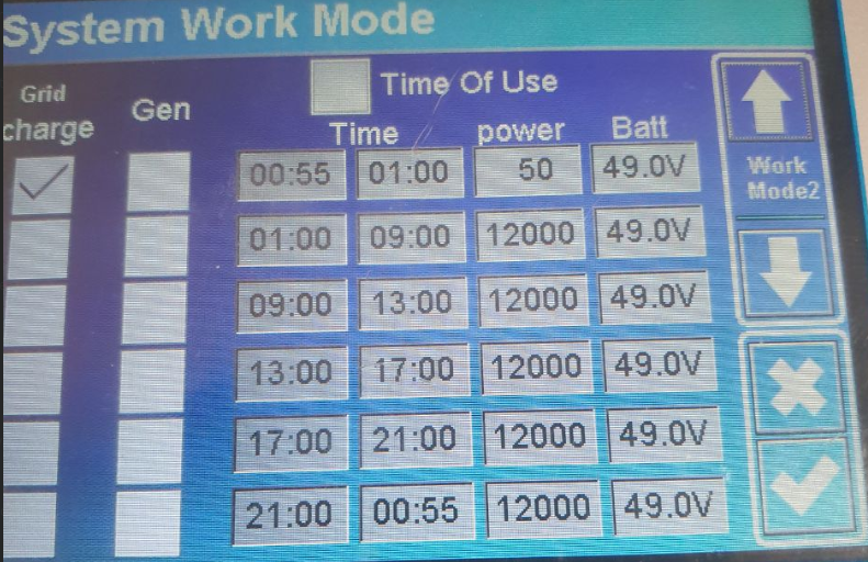

gabylein

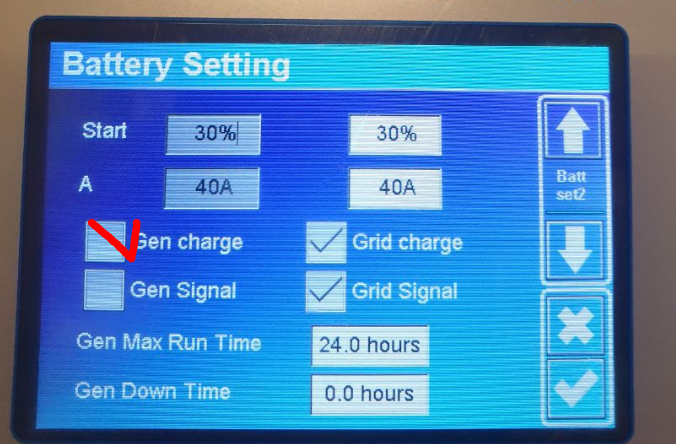

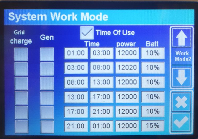

Moin
soweit durch die Nach gekommen, brav wurde bis 10% entladen.
Leider will das System jetzt nicht via GEN ( da hängt mein 20kW Solaredge dran) aufladen.
Wenn ich das jetzt richtig verstanden habe müsste dies , dann wenn der Akku keine 90 bzw 100% hat via GEN aufladen.
dazu müsste ja hier ein harken rein , bei GEN Charge
passiert - im harken oder nicht harken leider nicht.
irgendwo habe ich bestimmt was vergessen
Danke
gabylein

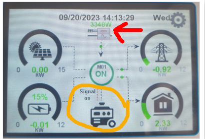

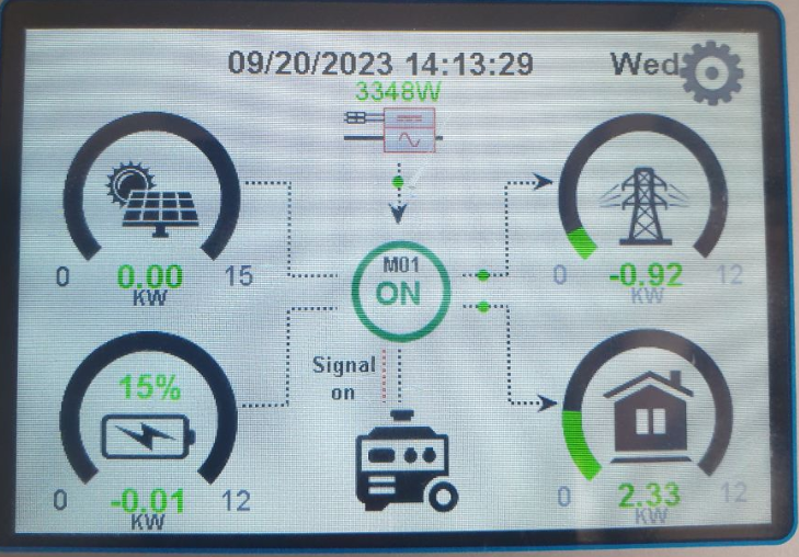

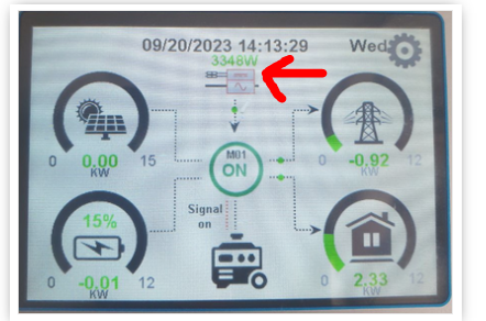

Doch doch der Deye hat verzeifelt mit seinem Relais geschaltet, das Aggregat wollte nicht starten.

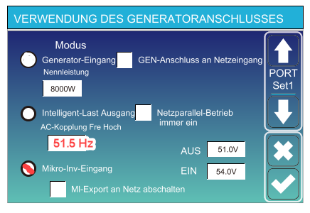

Falls Du die Solaredge Anlage für die Battere Ladung verwenden willst, probier mal den Knopf
Und mach die Haken bei Gen Charge wieder weg.
@auric
habe ich drin - weil ich den GEN als Mirco Inverter schon nutze
gabylein
und woher kommt der hier her
kann da Master und Slave evtl. unterschiedlich konfiguriert werden? Du hast ja zwei parallele Deye.
Wäre doch eine richtige schicke Lösung wenn der Master sich um externe MicroWR am seinem GEN und der Slave um das Dieselaggregat an seinem GEN kümmern könnte, (oder umgekehrt..)
wäre sicher tolle Funktion... denke aber mal die Konfigurationen müssen auf beiden WR gleich sein, traurig das man am Slave noch was ändern kann, müsste ja alles vom master Übertragen werden eigentlich.

Das ist eine gute Frage woder her kommt...
im Master & Slavebetrieb muss ich nur den Master configgen, der Slave über nimmt das dann.
Ob ich den Slave überschreiben kann habe ich noch nicht probiert, versuche ich gleich mal
Habe noch 2 weitere 12K wo anders stehen, die haben kein GEN dafür aber 2 x 3 x13 x 365W Module.
Der hat noch keine Verbindung zu den CTs im Keller - parallel legen an den anderen 2 WRs setzt die Werte um 20% runter.
( müssen wir nochmal genau messen - und dann könnte man eventuell das Ratio angleichen )

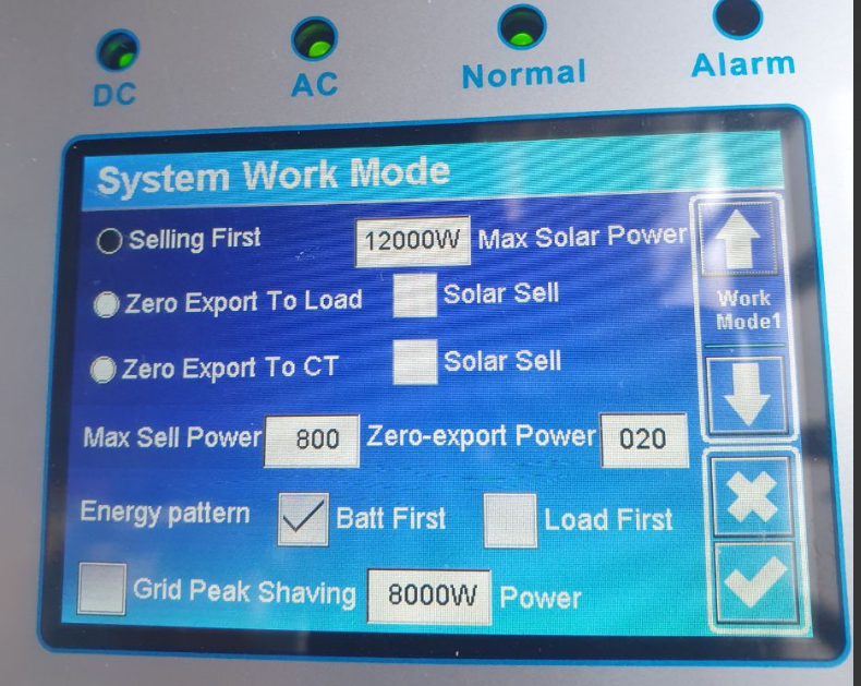

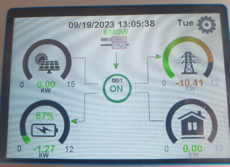

Diese Beiden WRs stehen auf 800W einspeisen ....

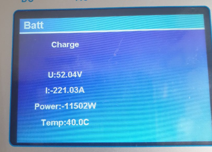

Mit diesen Einstellung läd er den Akku Nachts "nach" mit der Leistung die unter Power steht.
Nach dem was Ihr geschrieben habt, sollte er sich nur entladen.
(oder greift hier das "MAX SELL POWER" und läd nach damit wieder eingespeist werden kann ?
Über die Tabelle müsste ich doch mit der Powerzahl einstellen können was er MAX ins Netz abgibt ... bis 10%
Zur Zeit -renne ich 2 mal am Tag hin und drehe die max Einspeisung um...
800W wenn Akku leer - 1500 wen Akku voller.
gabylein
verschiedene Einstellunegn Master / Slave
Wenn ich den GEN Port von Micro inverter umstelle, geht der Mirco Invter dahinter erstmal aus ...
Der Matser steht noch auf Micro Inverter.
Es dauert ca. 1 Minute dann übernimmt der Slave die Eintsellungen vom Master und weiter 5min später ist der Micro Inverter wieder oben .
So gehts also nicht :slight_smile:
