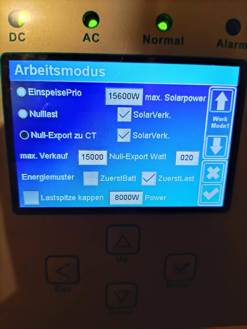

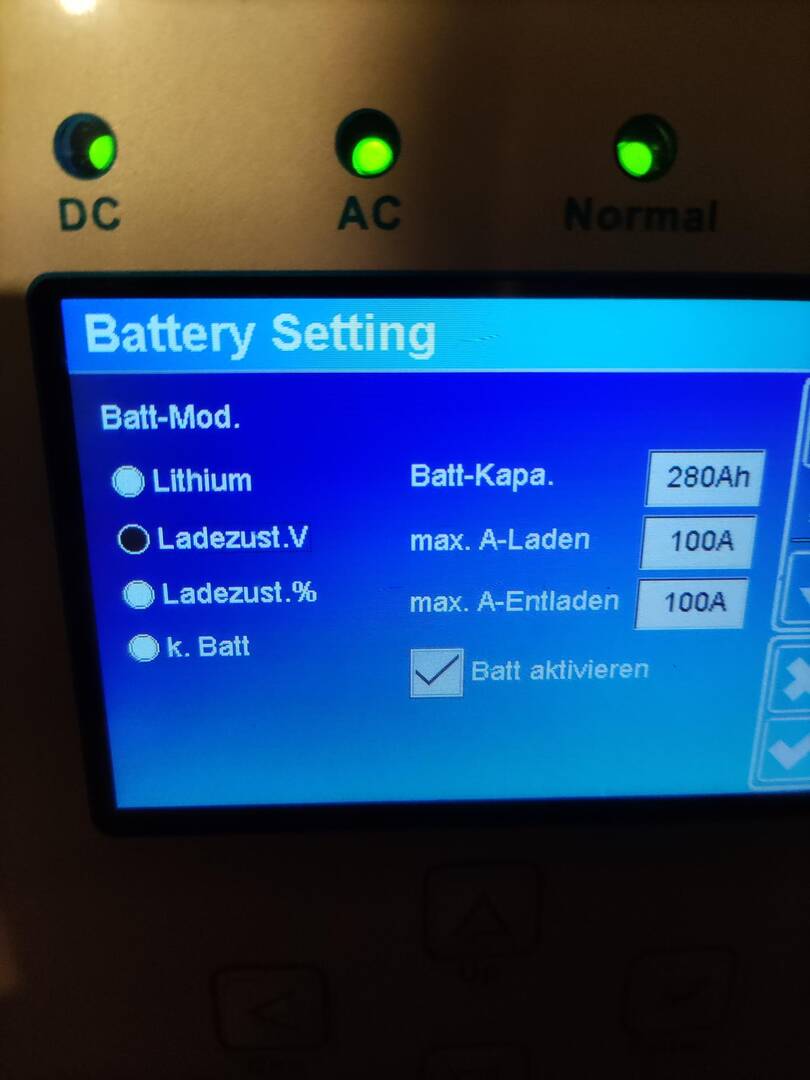

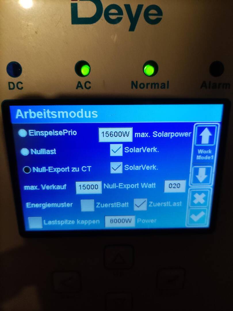

ich habe erfolgreich meinen DEYE mit einem 16s Eigenbau Akku in Betrieb gekommen. Prinzipell funktioniert alles einwandfrei, allerdings haben ich folgendes Problem
Firmware DEYE NETZ:2006-1140-1807, HMI:1001-C03E
mein 25KW Solarpanels befüllen mit dem DEYE ganz normal über den Tag.
Batterie ist über Batt-V Mode angeschlossen und der DEYE soll von 50-55.2 den Akku laden. Das funktioniert auch soweit wunderbar.
Arbeitsmodus ist Zero Export To CT und Solarverkauf ist an. Im Prinzip ist es nach diesen Einstellungen eingestellt.

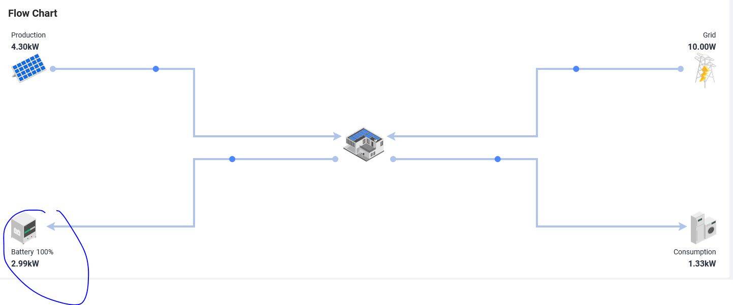

Solbald der Akku voll ist, und das Haus auch mit dem Überschuss von den Solarpanels voll ist, erfolgt die Einspeisung. auch das geht einwandfrei. Es kommt aber dann plötzlich dazu, dass der Strom aus dem Akku in das Netz eingespeist wird. Das erfolgt aber erst wenn er voll ist. Sollte der über den Tag nicht voll werden, also die 55.2 Volt erreichen ist alles okay und das Haus holt sich in der Nacht den Strom. Erreicht aber der Akku 55.2 Volt im Lauf des Tages wird er komplett leer gelutscht durch die Einspeisung ins Netz. Ich habe keine Ahnung was da falsch eingestellt ist. Hat da jemand Erfahrungen damit ?

Da musst noch was nicht richtig eingestellt haben, wie viel Watt speist er denn ein?
Okay, vielen Dank für die Rückmeldung.
Ich drössel mal alles auf.

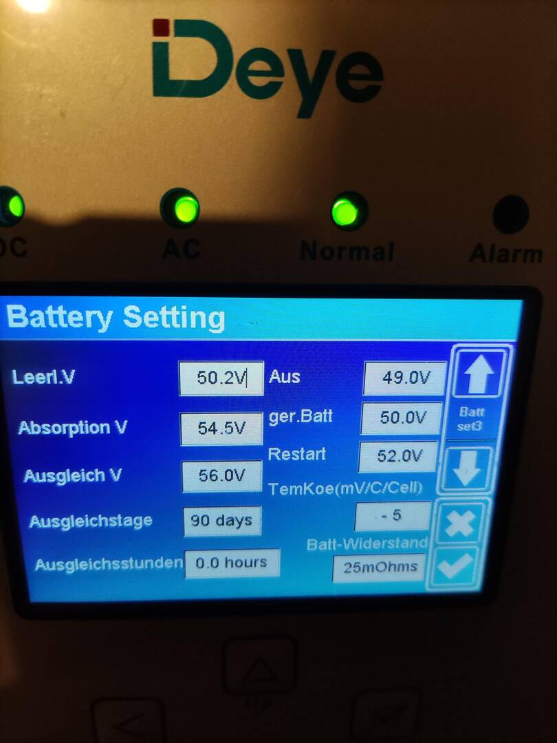

das BMS ist nicht an den DEYE angeschlossen, es soll alles zwischen 50V und 55,2 Volt ablaufen. Ich habe mich bewusst gegen CAN entschieden, da am ende 6 oder 8 Packs über den DEYE mit den Spannungen gesteuert werden sollen.
Das BMS trennt die Batterie vom DEYE wenn
Zellspannung < 3 Volt für mehr als 10 Sekunden oder Batteriespannung < 48 Volt für mehr als 10 Sekunden
oder
Zellspannung > 3,65 für mehr als 10 Sekunden oder oder Batteriespannung 58,4 Volt für mehr als 10 Sekunden
das BMS macht kein Balancing
NEEY DATEN
Balancing ab 3,45 Volt, Sleep 3,40 Volt,
DEYE Daten

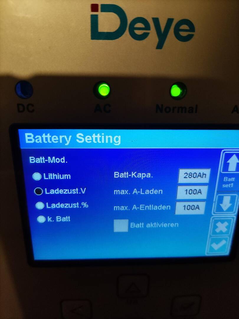

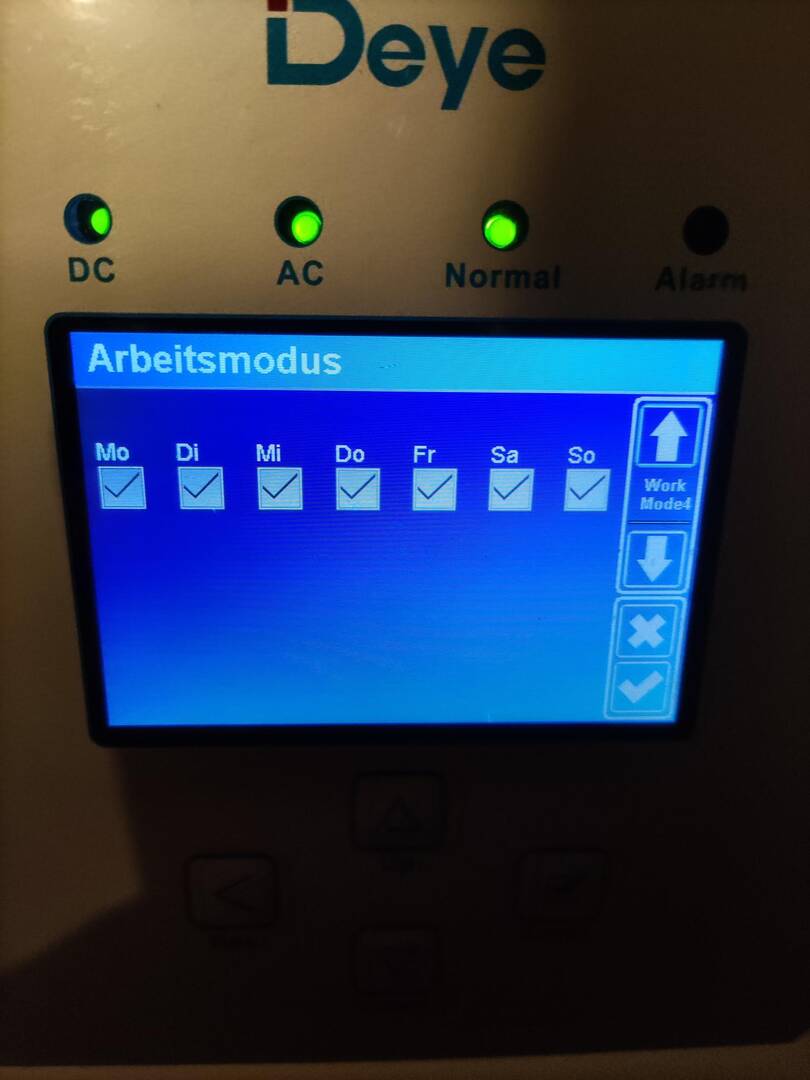

Bild 2, erst mal Batt aktivieren den Haken raus machen. (Tippe mal das dein Problem daher rührt)

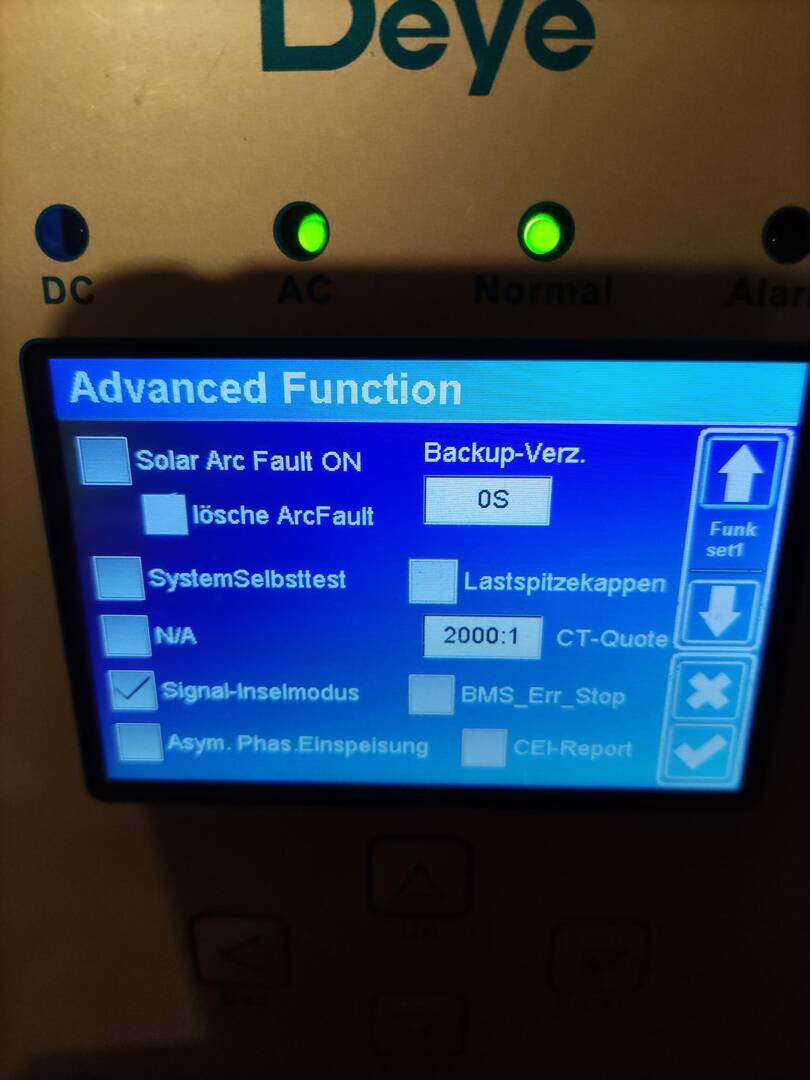

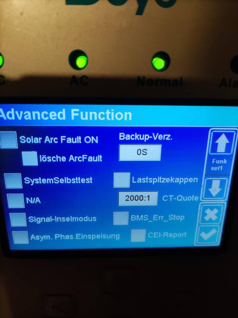

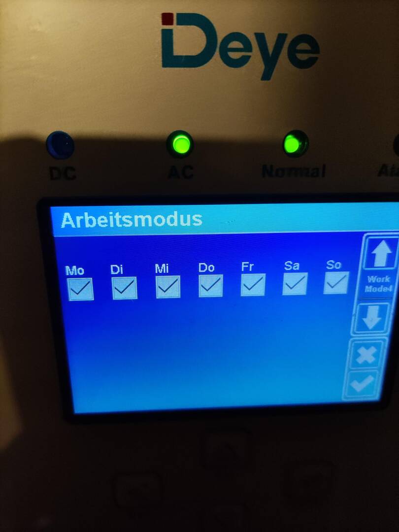

Bild 7, Signal-Inselmodus muss aktiviert werden, wenn due den LOAD Ausgang nutzen willst.

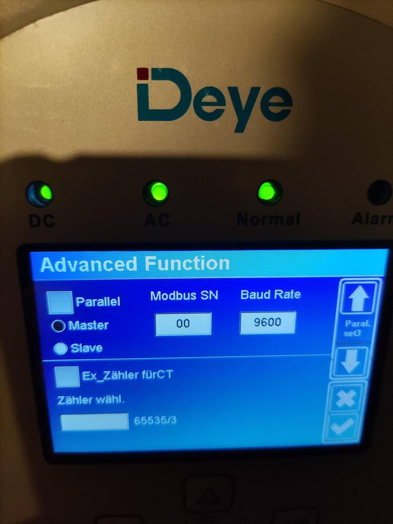

Bild 8, hast du zwei oder mehr Deye im Betrieb? Ansonsten bleibt bei Slave, das funktioniert.

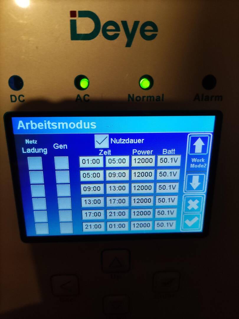

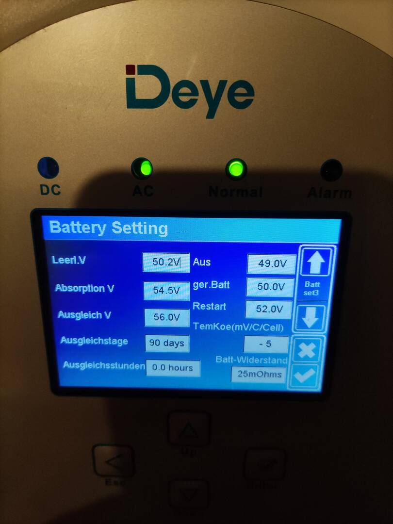

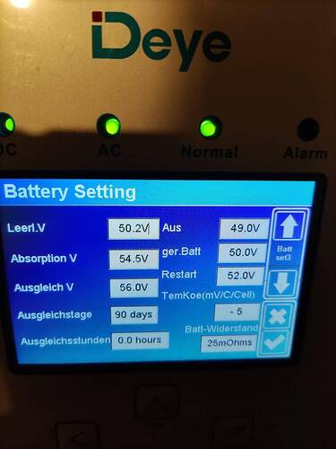

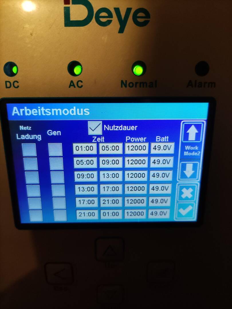

Dann sollten >50 auch bei Time off Use angegeben werden, damit der WR nicht unter deine untere BMS Spannung geht.
@linuxdep

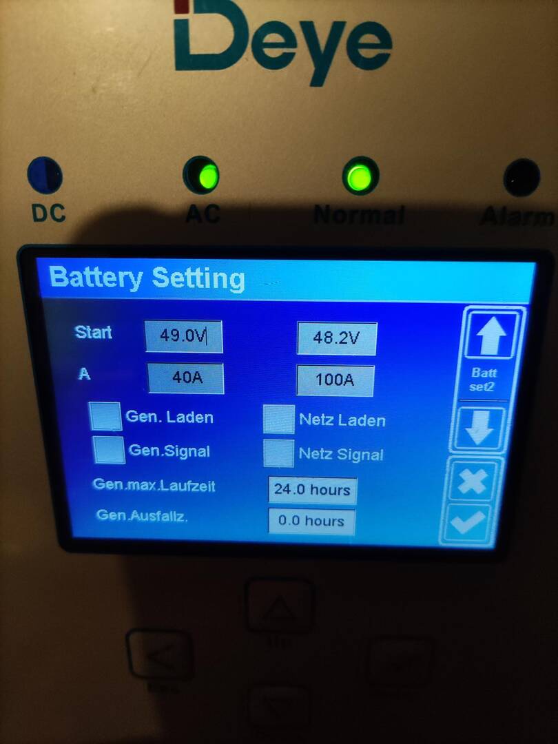

das bms steht bei 48V und der DEYE soll bis 50 den Akku maximal entladen. Habe deine Einstellungen übernommen und warte den Tag morgen ab. Es soll recht sonnig werden. Ich habe nur den DEYE 1x im Betrieb.
Hallo, wollte mich kurz melden, gestern war leider kein guter Tag für den Ertrag. Heute sieht es besser aus. Ich habe noch die Absorbtions Voltage auf 56 Volt gestellt und Float auf 55.2 Volt. Bekomme ich im Batterie Voltage Mode auch den SOC an gezeigt ? Der steht bei mir immer bei 100%
Soho, ich kann bestätigen mit den obigen Einstellungen läuft alles so wie ich es gerne möchte. Vielen Dank linuxdep. Eventuell würde ich noch wissen wollen, wo ich die Ober- und Untergrenzen für den SOC definieren kann ?
