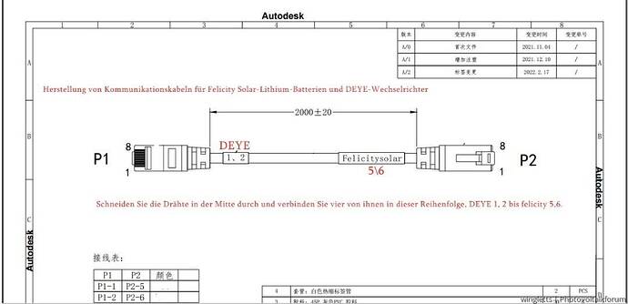

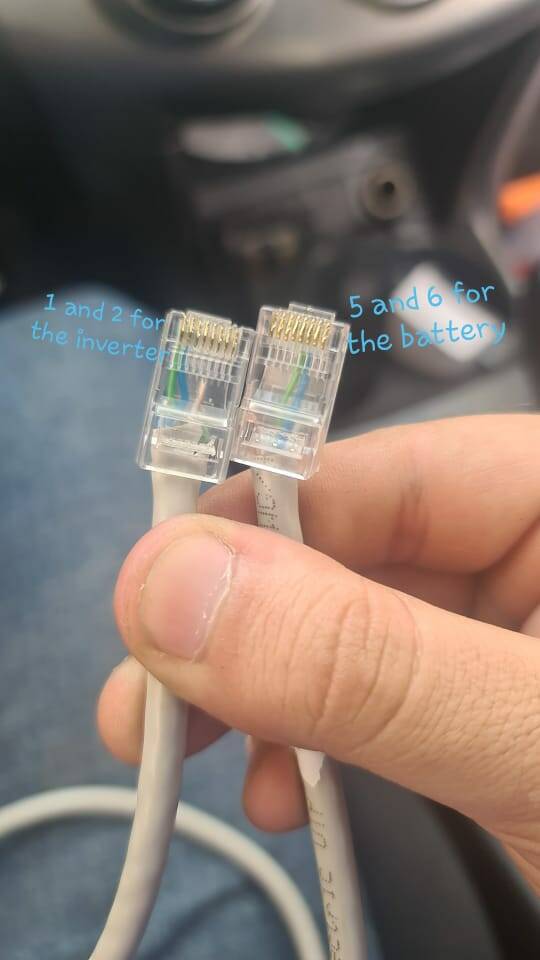

Hallo zusammen, Inbetriebnahme des Deye mit Felicity 8,7 kWh, welche Verbindung muss ich benutzen? Den 485, oder den BMS am Deye? Müssen die Kabel umgepinnt werden, scheint laut Unterlagen ein besonderes Kabel zu sein. Danke im vorraus, die Software 1131 habe ich schon drauf. Achja und wie muss der Mode am Deye 00 bis 18 zur Auswahl.

Hallo Bernd,
ja, ich denke die Kabel müssen umgepinnt werden. Zumindest hat das meine Elektriker gesagt. Er wollte das Netzerkkabel umpinnen lt. Handbuch und sich dann wieder melden.

Guten Morgen Zusammen,
gibt es so ein umgepinntes Kabel fertig? Oder einen Steckadapter?
