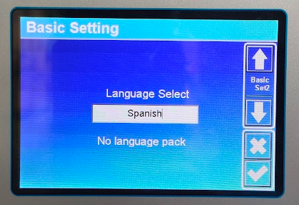

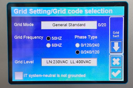

Ich habe das Problem das ich meine Grid Settings nicht Wählen kann (einfach nicht selektierbar)
ausserdem kann ich auch die Sprache nicht umschalten (das wäre ja zu verschmerzen da es auf Englisch steht)
Hat jemand Ideen???

Ich konnte ganz zu Beginn auch keine VDE Grid settings einstellen. Nach Firmwareupdate ging das dann.
Hast du am Bildschrim auch erstmal auf das entsprechende Feld geklickt? Und dann mit den physischen Tasten unter dem Display scrollen, bestätigen mit der Enter Taste am Bildschirm. Und lass es auf englisch.
Vielen Dank für die Antworten ... vor allem das man trotz Touchdisplay mit den Pfeiltasten arbeiten muss hat geholfen {green}
und auch das Update ... {green}:inlove:
und welche Sprachen hast du jetzt?
Bei mir ist es auf deutsch wählbar
