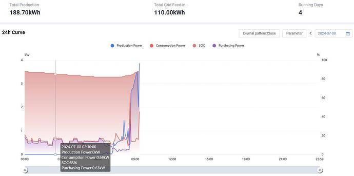

Was mir aufgefallen ist, vermutlich muss da noch Einstellungen optimieren... , der Akku ist spätestens Mittags vollgeladen, wird aber über Nacht nicht "ausreichend" entladen.

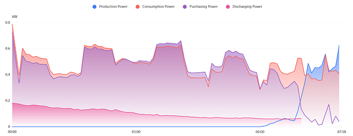

Heute früh um 6:00 zb. waren noch 82% drin, die ganze Nacht habe ich ca. 600 Watt Last am Lastausgang und 500 Watt Bezug aus dem Grid, nur 100 Watt aus den Akkus.

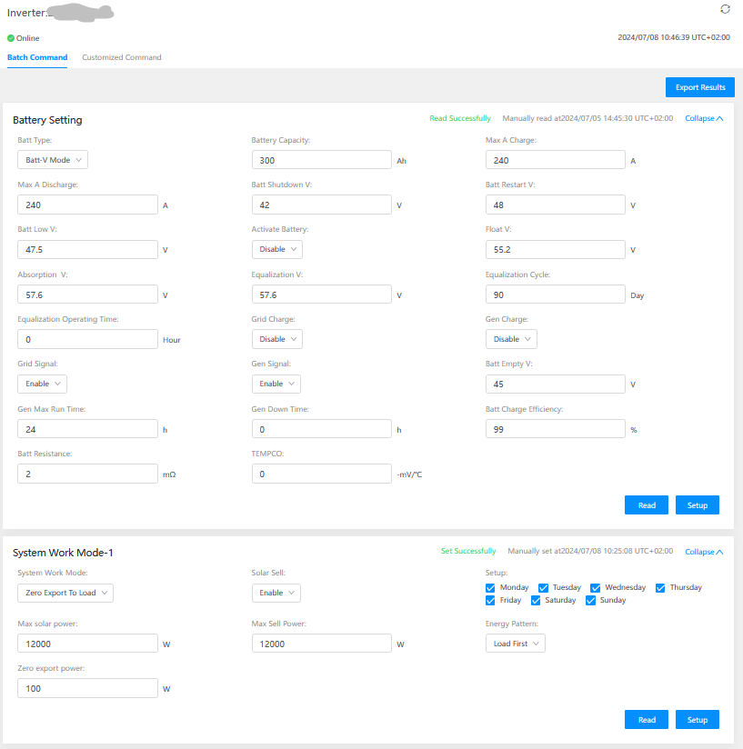

Die Settings sind:
Den System Work Mode habe ich gerade von Zero Export to CT auf Zero Export to Load umgestellt, in der Hoffnung, das hier bereits der Fehler ist, sehe ich aber erst morgen.

"Zero Export to Load" müsste eigentlich erst recht dazu führen, dass keine Energie in den Load Ausgang geleitet wird. Die Einstellung für "Zero Export Power" steht auf 100W.... Der WR verhält sich so, als wenn die CT's am Load Ausgang sitzen würden, statt wie beschrieben am Grid Ausgang.

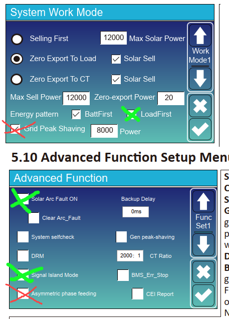

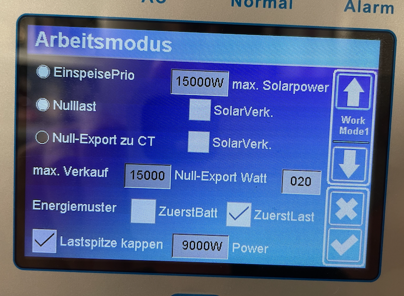

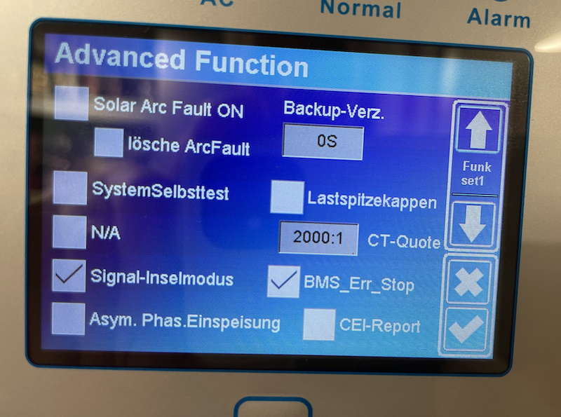

Hast du den Hacken bei Lastspitzen kappen gesetzt? Hatte auch das Problem. Exakt das gleiche Verhalten wie du beschreibst.
Du meinst so?
So funktioniert es bei mir
@assa13 Grid shaving habe ich nicht gesetzt.
Heute früh habe ich jetzt noch folgende Werte geändert:
temp. coeff. von 0 auf 1mv/cell/grad cels.?
Innenwiderstand von 0 auf 70mOhm (49mOhm x4 in Reihe / 3 Parallel, auf 70 gerundet)

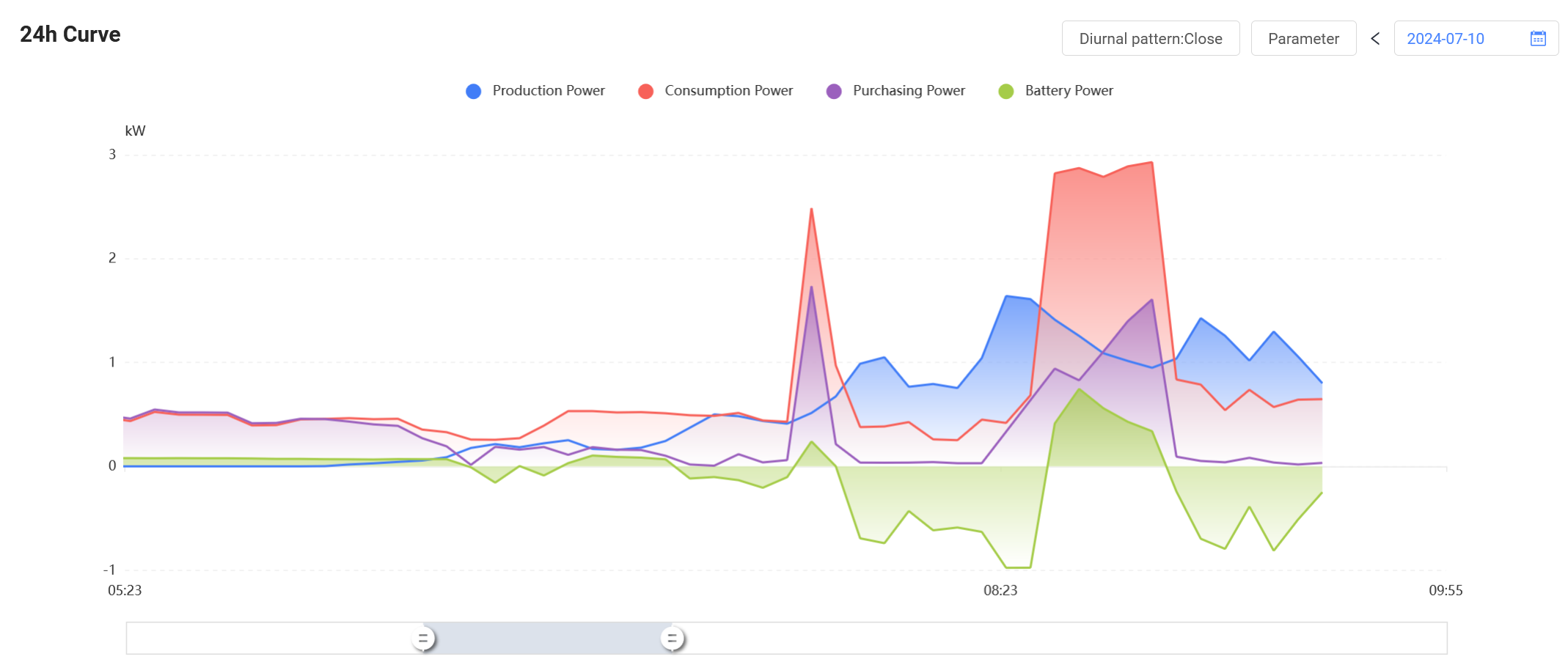

AKtuelle Grafik von heute früh:

Mach mal Bilder vom Display des WR und lad fie hoch, dann kann man was sagen, da ist irgend eine Einstellung falsch.

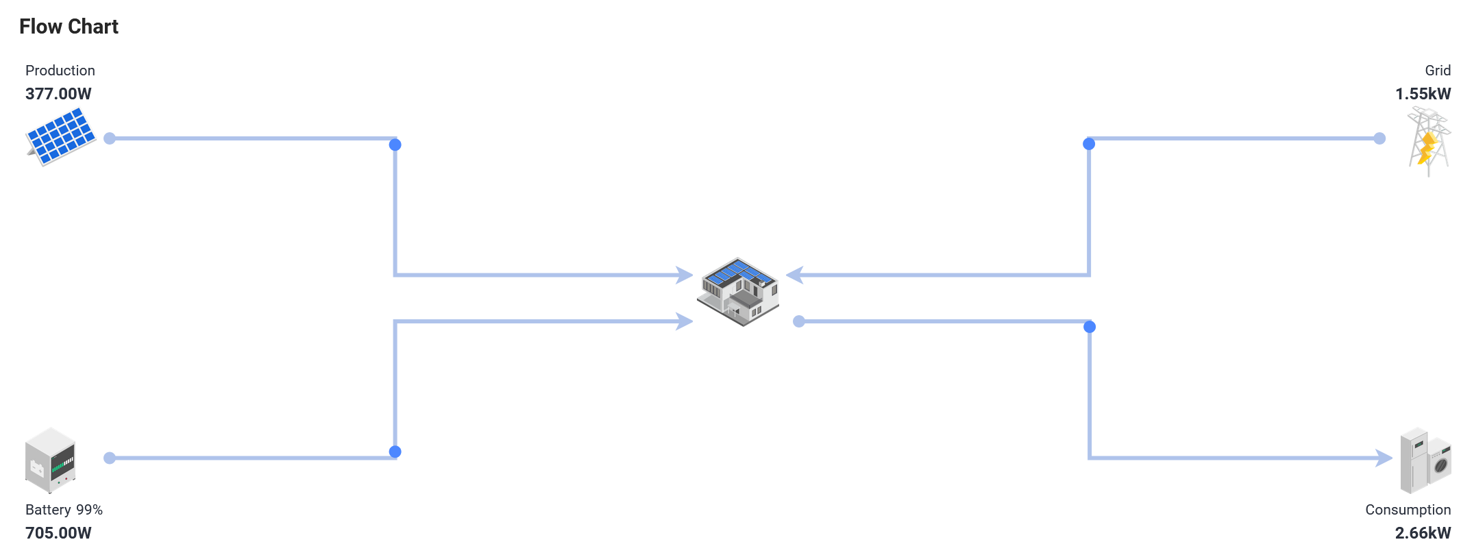

Aktuell sieht es genau so aus wie es soll:

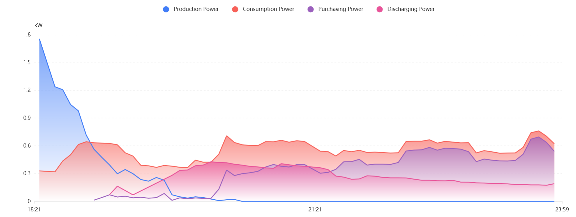

aber über Nacht wird die Leistung aus der Batterie nicht mehr gezogen, wie letzte Nacht:
bis die Sonne kommt. Das war heute früh ziemlich genau um 7:00, da war der Akku bei 89% und wurde mit den ersten Sonnenstrahlen wieder nachgeladen. DIe Kaffeemaschine hat dann schon nur noch Sonne in den Rachen bekommen. Ich verstehe es nicht...

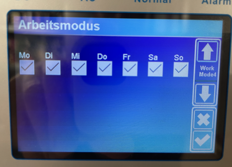

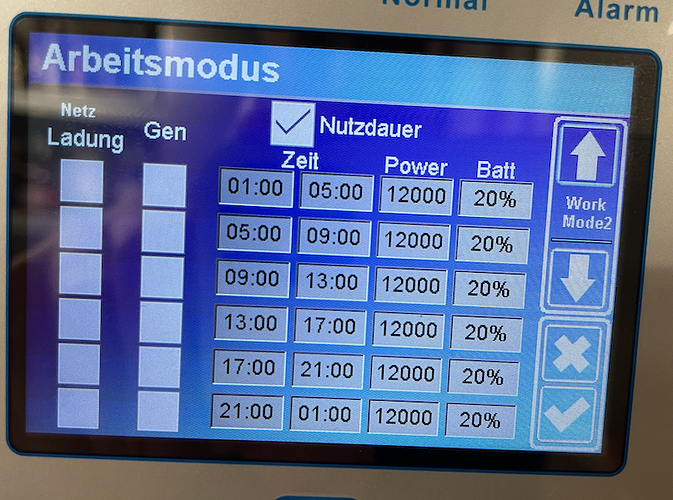

mach mal Bilder von den Einstellungen, sonst wird das schwer was zu sagen.
Hilft das? Bin aktuell nicht zu Hause.

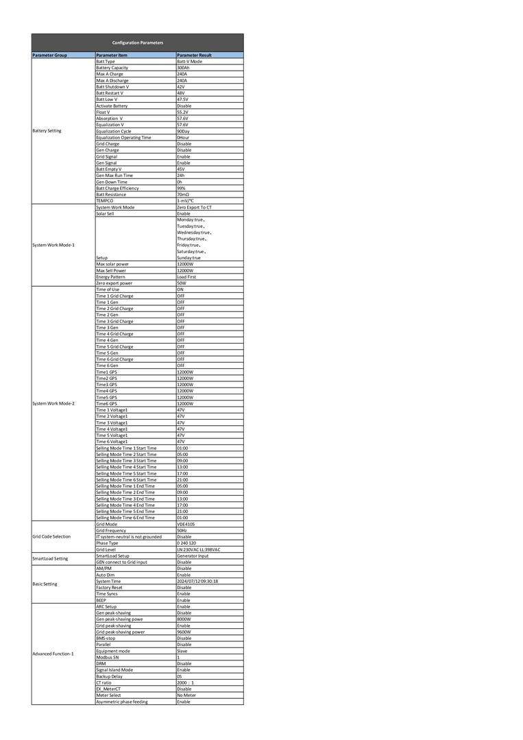

Das Forum macht aus der Tabelle ein Bild... hier als Text:

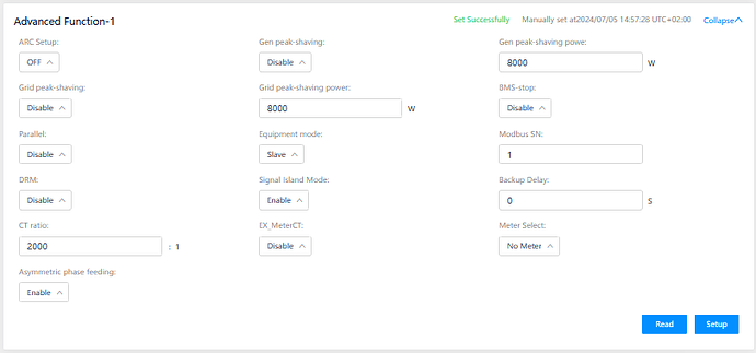

Configuration Parameters
Parameter Group Parameter Item Parameter Result

Advanced Function-1 ARC Setup Enable
Gen peak-shaving Disable
Gen peak-shaving powe 8000W
Grid peak-shaving Enable
Grid peak-shaving power 9600W
BMS-stop Disable
Parallel Disable
Equipment mode Slave
Modbus SN 1
DRM Disable
Signal Island Mode Enable
Backup Delay 0S
CT ratio 2000:1
EX_MeterCT Disable
Meter Select No Meter
Asymmetric phase feeding Enable
Nicht wirklich besser lesbar...

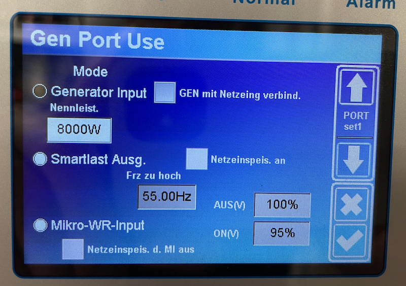

sehe auch:

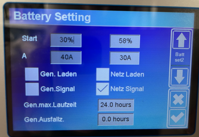

viel zu klein, kann ich nicht lesen, am besten die Bilder vom WR Display.
