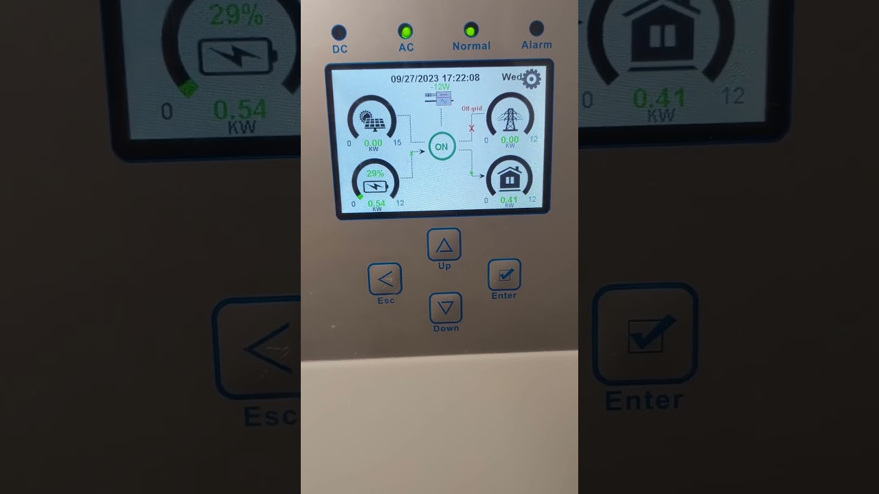

So sieht die Anzeige aus:

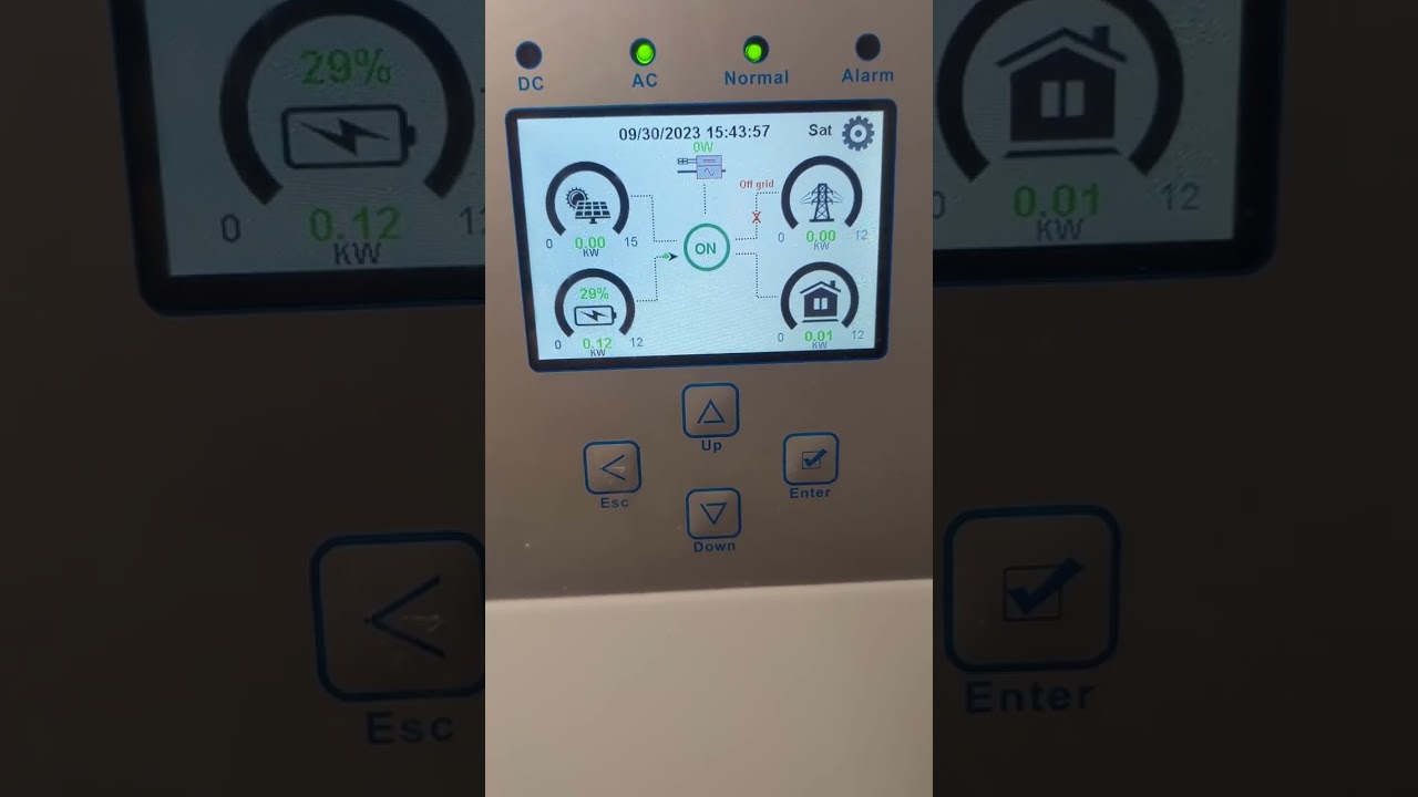

Der Wechselrichter versucht alle ca 5 Minuten (vermutlich die Reconnect Zeit, bei mir 300s) umzuschalten, um dann sofort wieder in den Offgrid Modus zu wechseln.
Alle Sicherungen sind ok, und waren auch nicht gefallen (AC Led leuchtet dauerhaft)
Hier ein kurzes Video dazu:

Ich hab ein älteres Foto von Mitte August gefunden wo auch L3 noch korrekt gemessen wurde, da hat sich definitiv was verändert.

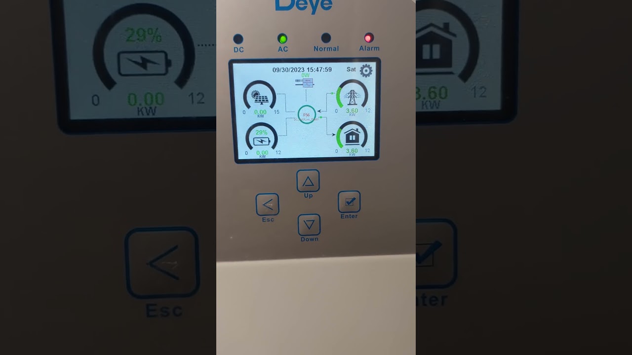

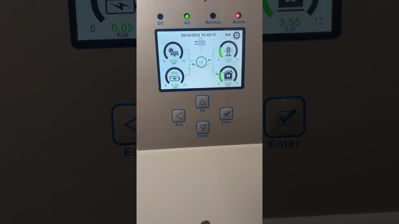

Ich habe ein paar Videos gemacht, damit ihr im Detail seht was der WR macht. Es ist netzparallel noch ein zweiter WR installiert, also nicht wundern wenn die Stromflussanzeigen nicht ganz logisch sind.
Video 1: Batterie + Grid normal angeschlossen-Batterie wird getrennt und WR schaltet von Off-Grid auf Grid, und gibt logischerweise einen Vmin Fehler aus da die Batterie nichts mehr liefert.
Video 2: Batterie ist aus, Grid an- Batterie wird zugeschaltet, sobald der Deye die Batterie auch intern zuschaltet wirf er Grid ab und wechselt in den Offgrid Modus.
Video 3: [nur die letzten 20sek relevant] Deye versucht alle x Minuten (reconnect Zeit) Grid zuzuschalten, und trennt sofort wieder (Relais schalten deutlich hörbar) und vor dem Werksreset verschwand das OffGrid Symbol in der Anzeige auch für den Bruchteil einer Sekunde.
Video 4: [nur die letzten 20sek relevant] Zweiter Wechselrichter am GEN Port-Hier sieht man dass der Deye beim Versuch Grid zuzuschalten auch den GEN Port mitschaltet. -Watt Anzeige, die kurz 0 ist um dann wegen des Eigenverbrauchs des Solaredge wieder negativ zu werden. So kommt der Solaredge WR nie richtig in Betrieb, und ein Anschluss am GEN macht in dieser Konstellation keinen Sinn.

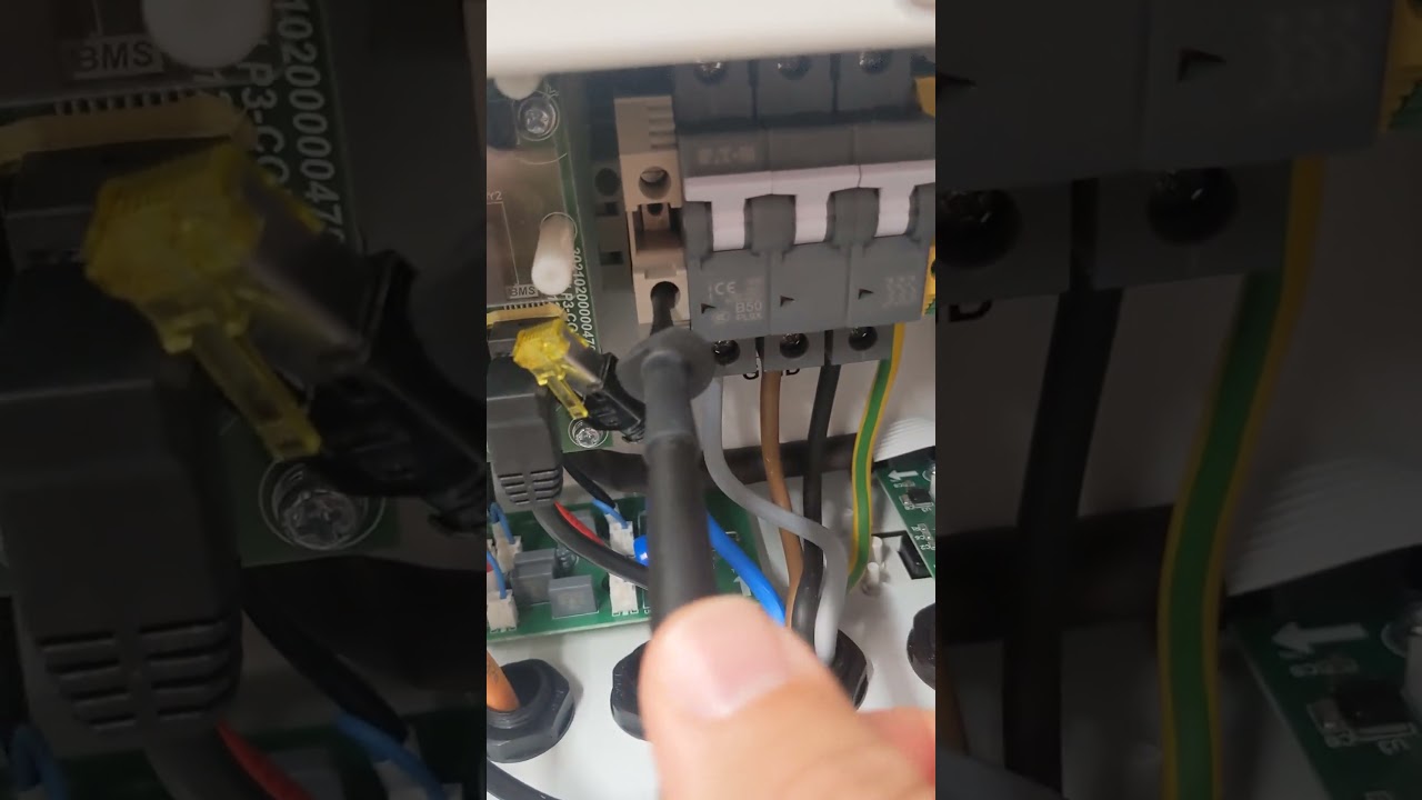

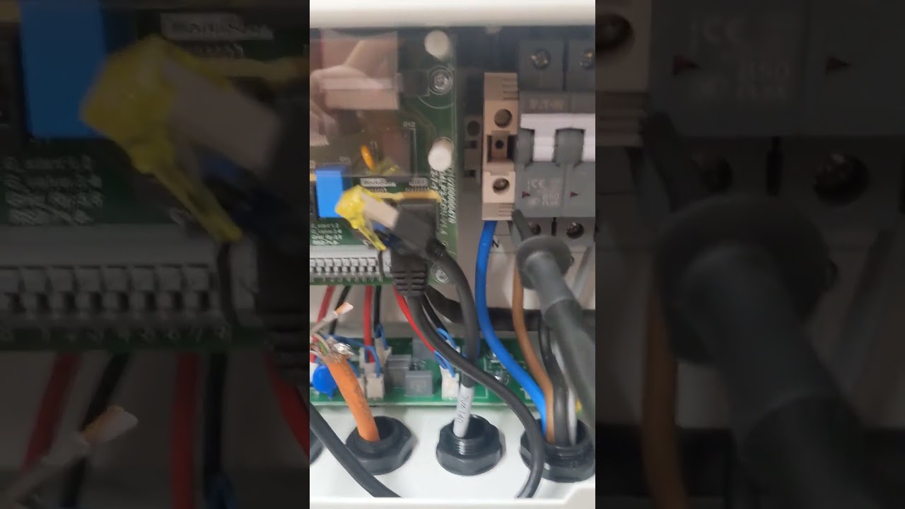

Video 5: Vom Deye gemessene Grid Spannung an L3, und zum Vergleich mit Multimeter gemessene Spannung.
Video 6: Vom Deye gemessene Grid Spannung an L3, wobei vorher L1 auf L2, L2 auf L3 und L3 auf L1 geklemmt wurde. Die CT wurden ebenfalls auf die entsprechende Phase mitgetauscht. Der Fehler bleibt aber an L3, also misst der WR falsch.

Ich hab jetzt ein Video der Anzeige gemacht, und parallel die Spannung am falsch gemessenen Grid L3 mit einem Multimeter mitgemessen. Angezeigt werden am Deye 210V, gemessen sind`s aber 230V. Ich habe zur Sicherheit mit mehreren Multimetern gemessen.
Es sieht so aus als ob er die Spannung am L3 beim Zuschalten auf 210V drücken will, da auf allen Anzeigen der L3 mit 210V angezeigt wird, und danach steigt der Wechselrichter aus.
Min/Max Anzeige des Fluke am Ende des Videos: Anfangs sinds relativ genau 230V, beim Zuschalten drückt er die Spannung tatsächlich auf 210V.

Das sieht nach einem Übergangswiderstand in der L3 Zuführung aus. Vermutung: die Firmware schaltet im Falle eines Spannungsabfalls auf einer Phase gezielt das Grid ab. Miss doch mal rückwärts in die Verteilung. Irgendwo hast du dann wieder 230 Volt, der Fehler liegt dann davor. Kann z.B. auch die Sicherung sein.

Kurz noch zur Auflösung:
Es war das "Control Board" defekt. Nachdem mir mein Verkäufer einen Deye Techniker zugewiesen hatte wurde mir die Platine zügig geliefert.
Nach dem Austausch und neu Parametrieren des WR läuft er wieder zufriedenstellend.
