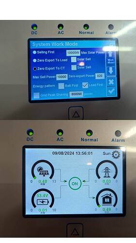

Nun habe ich meinen DIY Akku (16stk EVE 280Ah LiFePO) angeschlossen.
Ich habe ein JK BMS, welches nicht direkt mit dem Inverter verbunden ist.
Deshalb ist der Akku über die Spannung überprüft und eingestellt.
Der Akku wird auch geladen.
Nur leider funktioniert die Reihenfolge nicht so, wie ich es mir vorstelle.
Eigentlich soll die PV erst den Eigenverbrauch decken und wenn das getan ist,
dann den Akku laden.
Ich bilde mir ein, das habe ich auch so richtig eingestellt.
Leider Lädt die PV jedoch in den Einstellungen die ich ausprobiert habe den Akku.
Und die Verbraucher werden aus dem Netz versorgt.
Kann mir jemand bei dem Problem helfen?
Ich habe das Forum durchsucht, aber seltsamerweise keine Hinweise auf die Richtigen Einstellungen dafür gefunden.
Auch das Video von Deye zu den Einstellungen und sonstiges konnte mir nicht helfen.
Vielleicht habe ich auch nur einfach einen Haken falsch gesetzt?
Den Bildern ist zu entnehmen, welche Einstellungen ich getestet habe und was das Resultat dabei war.
Ich bin dankbar für jeden Hinweis.
bei time of use muss der hacken rein
dann sollte es funktionieren
Hallo @max-silvers,
ich verwende eine ähnliche Konfiguration von DEYE und JK mit Selbstbauakku. Meine Einstellungen haben den Haken bei Time of use gesetzt, wie schon von @_Martin.
Ja die 3-fache Rangfolge erst Load, dann Batterie, dann ins Netz ist mit dem kryptischen Menü nicht logisch oder gar intuitiv zu schaffen. Der Haken bei Time of Use bringt die Erhellung. Die Prozentwerte sind dann die anzustrebende Notstromreserve zur jeweiligen Uhrzeit. Man darf aber nicht Null einstellen, sondern es muss Low Batt + Reserve für Regelgüte eingestellt werden.
