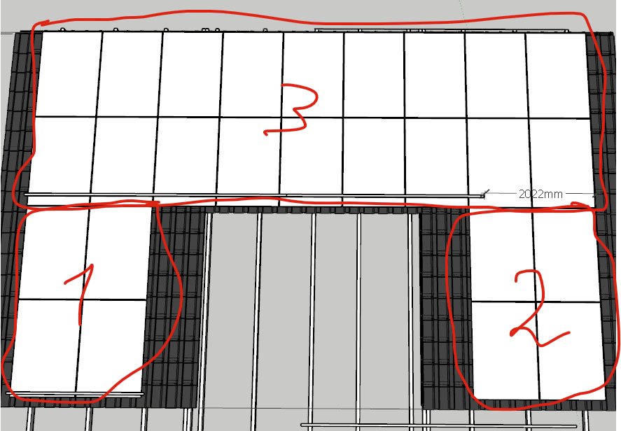

Die Modulanordung:
Mein Dach ist ca. Richtung Süden
Ich bekomme aus mein Dach 26 Module.
Davon sind 18 Module (3) ohne Beschattung.
Miitig vom Dach ist ein rechteckiger Erker, welcher morgens die 4 Module (1) und abends die 4 Module (2) telweise beschattet.

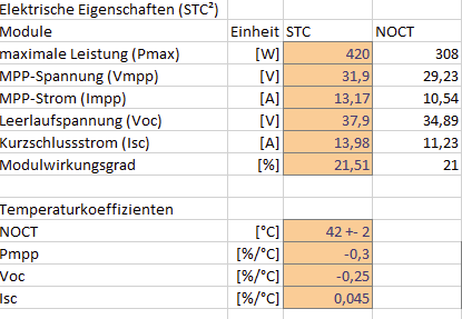

Die Moduldaten:

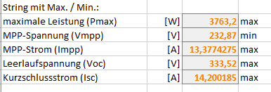

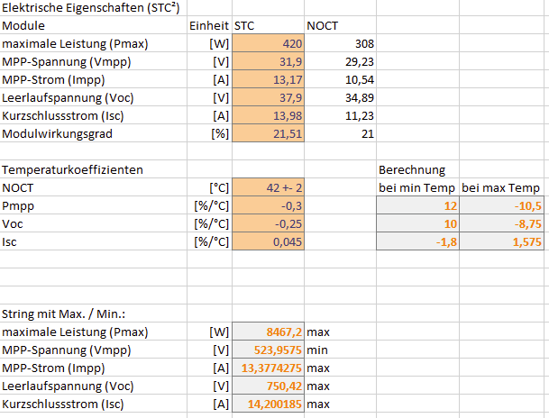

Min-Max Werte zur WR Auslegung:
Für den 18er String:
Für einen 8er String (beschattete 2 x 4 Module in Reihe)

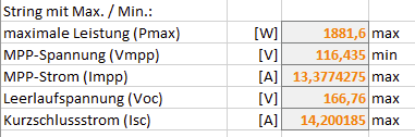

Für einen 4er String (beschattete 2 x 4 Module parallel)
(Impp verdoppelt sich bei Parallelschaltung)

Ich überlege den 18er String (3) auf MPPT2 und die beiden (1) und (2) parallel auf MPPT1 des DEYE zu legen.
  1. Funktioniert das mit den angegebenen Modul Werten (ist beim MPPT1 die Vmpp zu gering? Was hätte das für Folgen?)
  2. Welche Aufteilung würdet ihr vorschlagen?

ein 4er String hat definitiv zu wenig Spannung, ein 18er String hat IMHO zu viel Leistung für MPPT2.
Ich würde die 18 unverschatteten Module als 2 x 9 vom Dach holen ob die dann besser als 2 x 9 oder 1 x 18 an MPPT1 anschlossen werden kann man dann beim WR täglich aufs neue ausprobieren.
Für die anderen 8 würde ich die Module die Schatten bekommen mit einem Tigo Optimierer (den gibt es für 33€) ausrüsten und an MPPT2 hängen.
Oder mit dem MPPT2 das Norddach ernten und 1 und 2 an zwei Modulwechselrichter für je 4 Module und 4 MPPTs.

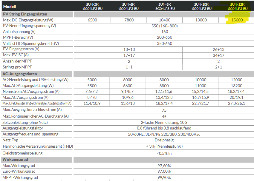

Es gibt Aussagen von Deye dass die 10K und 12K Versionen nicht nur drei Eingänge haben sondern ihre PV Leistung auch entsprechend der Eingänge dritteln, also 2/3 Der max PV Leistung auf MPPT1 und 1/3 auf MPPT2 sich verteilt.
Es ist gut möglich dass Deye da heute grosszügiger ist und die Belastung seiner Hardware besser abschätzen kann und daher heute auch eine 50/50 verteilung erlaubt. versuch mach kluch... ist nicht mein Dach.

Der Deye gibt einen MPPT Bereich von 200-650V vor.
Betreibe ich die 8 verschatteten Module nun in einem String, auf min. 232V (siehe meinen Anfangspost)
Fällt nun Schatten auf 2 der Module, dann sinkt die String-Spannung doch und ich komme eventuell unter die 200V die vom Deye vorgegeben sind.
Ist doch richtig gedacht oder?

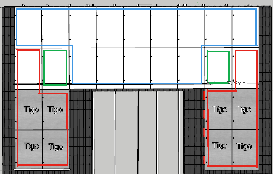

Nun frage ich mich, ob ich in den String noch zwei oder 4 weitere Module mit rein nehme, welche nicht verschattet werden. Dann hätte ich eine Stringspannung von min.291V, bzw. 349V.
Bilder sagen ja mehr als Worte....
Rot, evt. mit grün bilden den verschatteten String
Blau, evtl mit grün den unverschatteten String.
Was meint ihr bezüglich der String-Spannung in Mitwirkung der Tigo's und der Verschattung?

@paulmelsec Habe das selbe Problem; bei 4,5kw regelt er ab. (6375wp auf dem Dach) .
Der Deye hat ha bei P1 doppelte Steckplätze und bei P2 einen. Kann ich mit der Speiseleitung mittels Stecker nicht auf Beide P1 aufteilen?
Nicht wirklich, sicher empfohlen, wie die Lastverteilung 40/60 sein sollte, aber auch 30770 sind kein Problem.

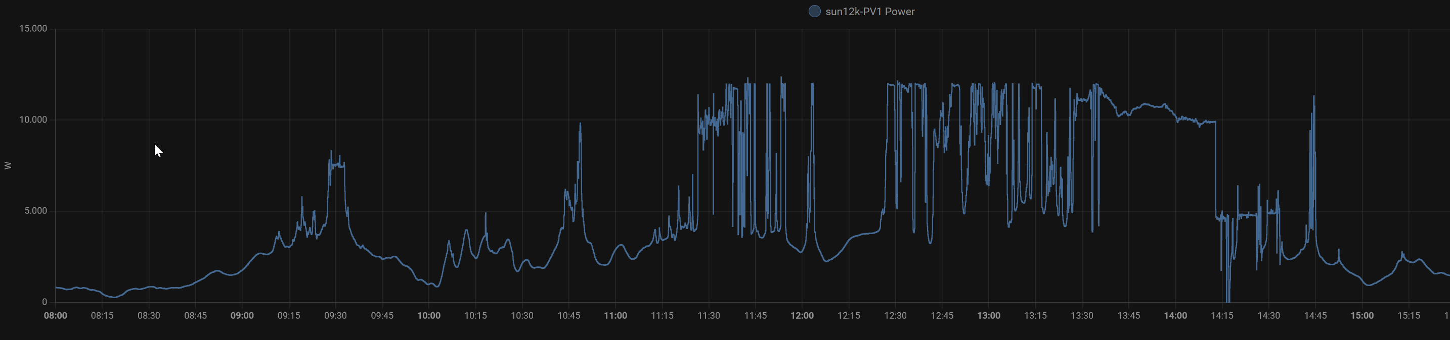

Habe bei mir 2x13 425W Module am MPPT1 dran, am MPPT2 sind 8x400W, alles kein Problem mit der Verteilung. Würde es aber nicht Übertreiben mit der Ungleichheit.
Die 2x13 Module liefern volle Leistung
@comala weniger als 8 Module würde ich nicht nehmen, da ist, wie du selbst geschrieben hast, die Startspannung spät erreicht.

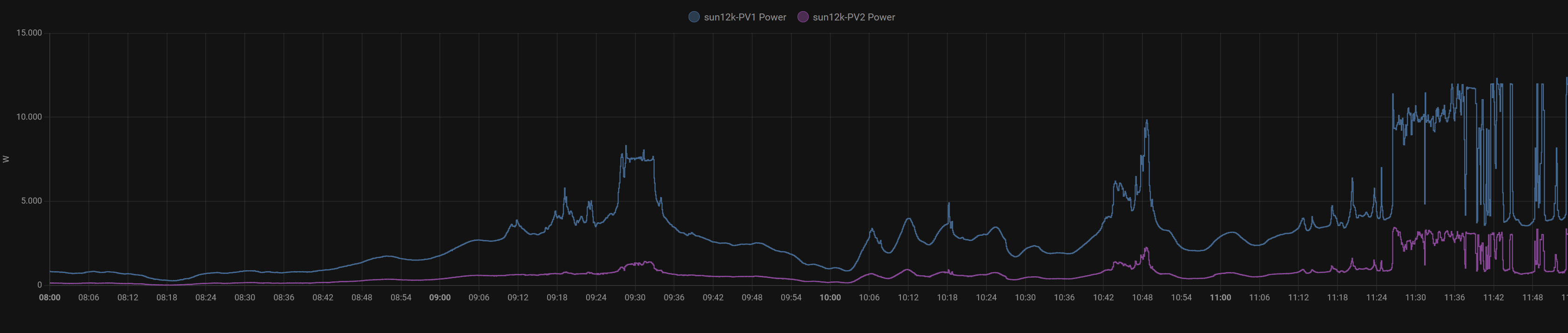

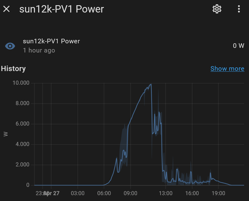

Habe bei den 8x400W Modulen auch durch eine Gaube von früh bis Mittags Schatten drauf, da es aber 45° Süd ist, stört es mich eigentlich nicht, aber man sieht schon, die Leistung wird weniger. Sieht man schön auf den Kurven, erst ab 11:45 ist max. Leistung dann da. Ganz am Anfang sind mehrere Module im Schatten, da ist gerade mal 1/3 Leistung da und dann etwa 2/3. Aber ob der Aufwand lohnt was anderes zu machen? Wenn dann würde ich aber heute wohl µWR verbauen bei den Modulen im Schatten, bei 4 Modulen einen HMS/HMT und gut ist es, oder wenn du das Risiko das du nach 5 Jahren auf das Dach musst, weil einer defekt ist, die µWR auch innen hin bauen.
@gumpi mit einigermassen aktueller Firmware sollten 6kW kein Problem sein. Kenne zwar die interne Beschaltung nicht, aber Mppt1 und 2 würde ich auf keinen Fall verbinden.
