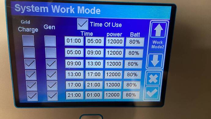

ich versuche gerade meinen Deve einzurichten.
Ich wollte ihn einfach ans Grid hängen um den Akku mit den Überschüssen aus dem Grid zu laden.
Also kein PV an Deye und kein PV an Gen, sondern ein anderer WR an Grid und nichts ist an Load angeschlossen.
Kann es sein das der Deye das nicht kann?

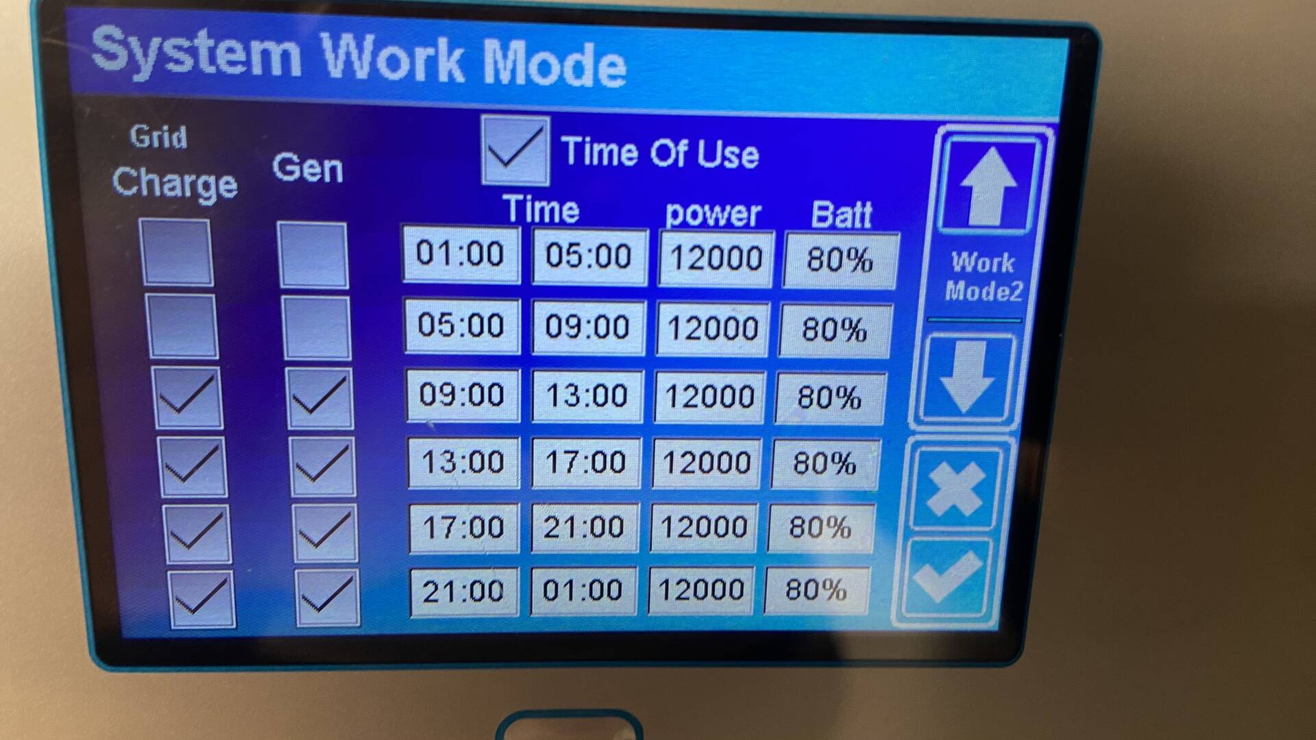

Leider ist es mir bisher nicht gelungen, das er den Akku lädt, ausser ich erlaube das Laden von Grid, dann lädt er aber nicht nur die Überschüsse.
Hilfe ist sehr willkommen.

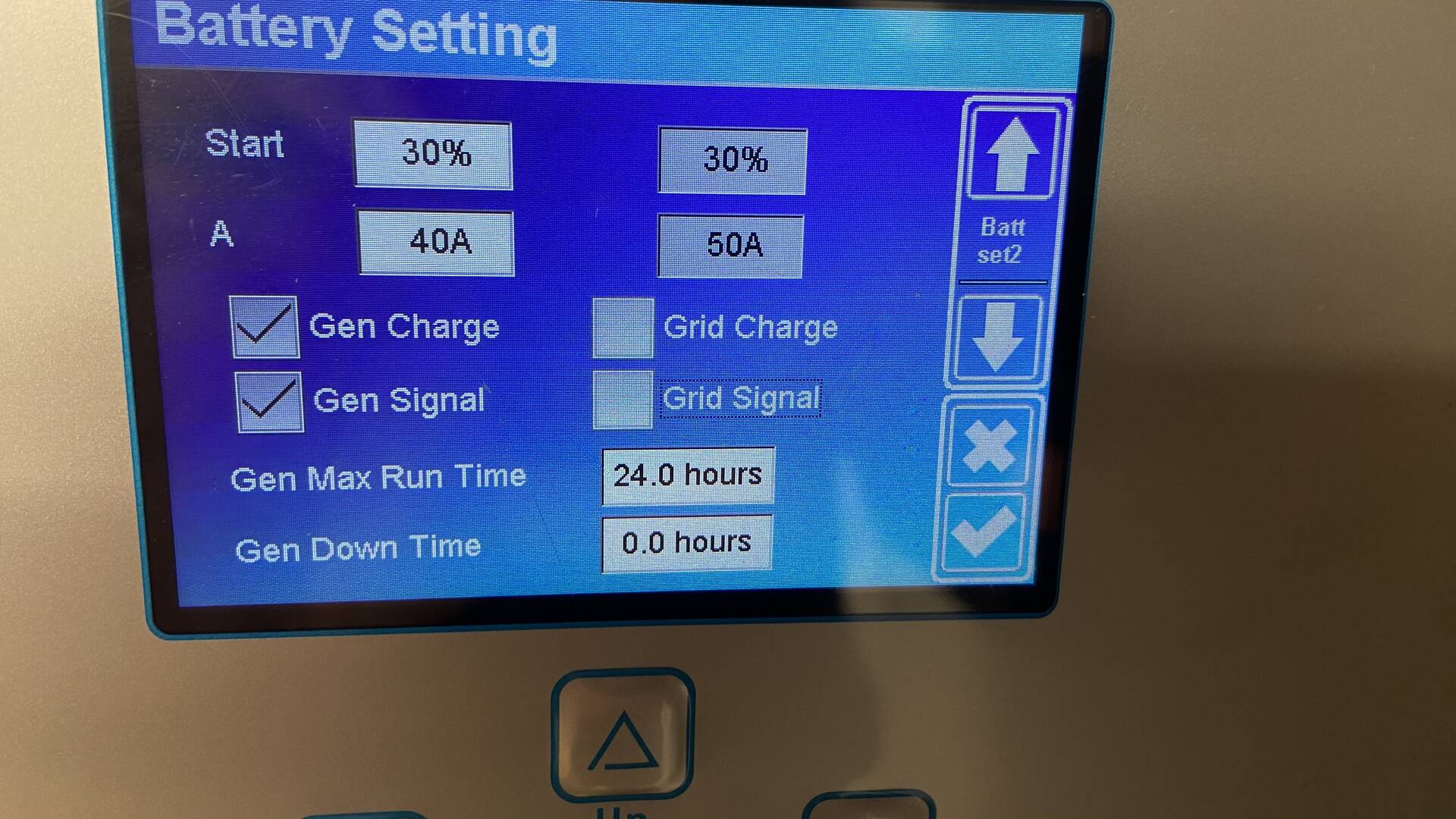

Könnte es sein, dass dafür der Gen Port auf Micro Inverter gestellt sein muss? Bin nicht ganz sicher, hab noch keine Batterie dran.
ja, GEN Port auf Micro Inverter stellen und die Grid-Charge und GEN-Charge haken in der Time of Use Tabelle rausmachen.

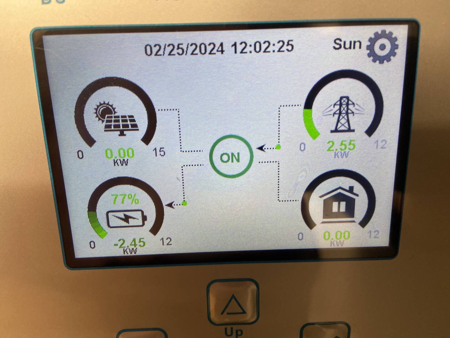

@auric Danke, habe ich direkt mal umgesetzt.
Bin gespannt!!!

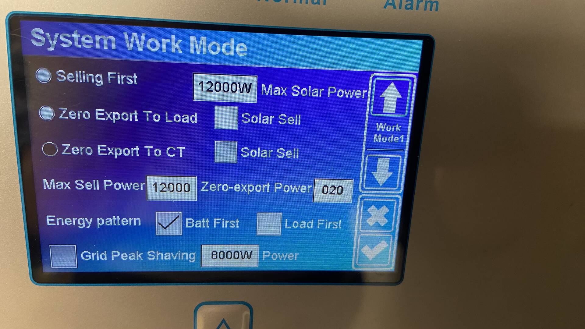

Ich würde auch noch von "Batt first" auf "Load first" schalten... Dann läd er nur den Rest, der sonst in netz gehen würde in den Akku, aber dein Verbrauch wird auch gedeckt.
