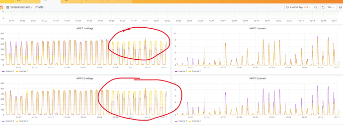

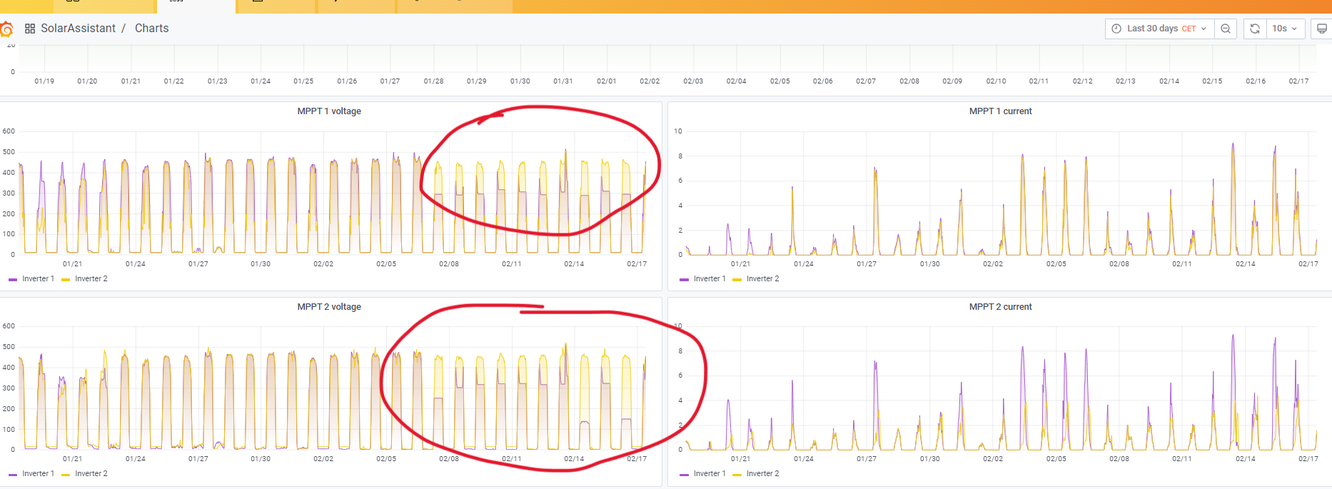

da ich gerade auf die Auswertung meines Deyes (2x12K) wegen dem SOC Verhalten meiner Pylontech etwas genauer hingeschaut habe, ist mir aufgefallen das die Spannung der Strings der WR stark abweicht seit einiger Zeit. Ebenso ist der Spannungsverlauf extrem gradlinig, weswegen die beiden Tracker vermutlich nicht richtig arbeiten. Die erreichte Leistung aber scheint recht normal zu sein, Strom ist natürlich wegen der geringeren Spannung höher.
Da nur ein Modulfeld des betreffendes WR eine andere Ausrichtung hat sollte zumindest das andere in etwas gleich regeln wie der andere WR.
In der History kann man sehen dass dies am 07.02. angefangen hat.

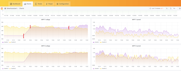

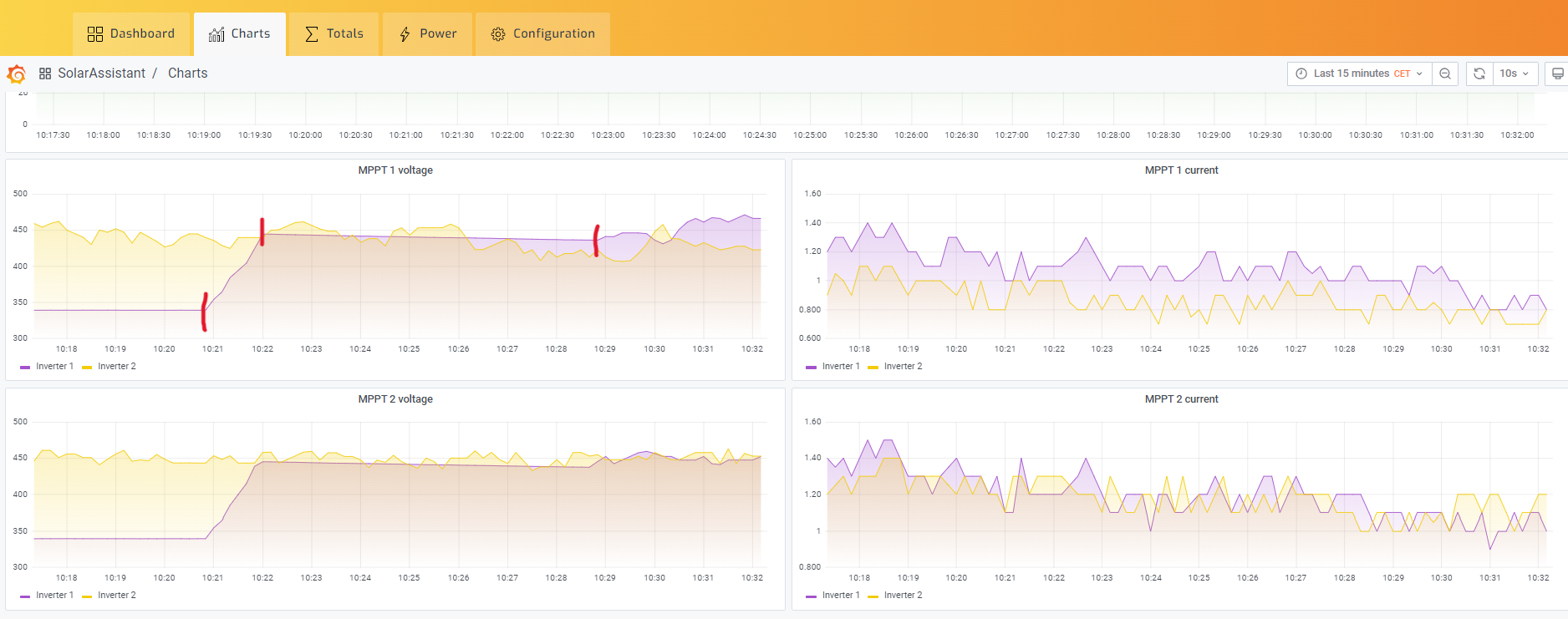

Und ab diesem Zeitpunkt hat der Tracker anders gearbeitet. Vorhin hatte ich den Haken bei TOU entfernt, und siehe da, er regelt plötzlich wieder völlig normal?????

in den Screenshots kann man sehen dass ab dem 07.02. so war und im zweiten Screenshot hab ich bei der ersten beidem Markierung TOU nur kurz aus und wieder eingeschalten und hatte dann schon den Spannungssprung und bei der dritten dann ausgehakt und ab da regelt er normal.
UPDATE:
Da mir noch eingefallen ist dass ich auch Solar-Sell- deaktiviert hatte, hab ich dieses wie aktiviert.... Ergebnis, der Tracker in Inverter1 arbeitet ganz normal.
Nehme ich den Haken heraus, bleibt die Spannung wie festgenagelt stehen. Dies lässt sich beliebig oft wiederholen.
Auswirkung hat dies aber eben nur auf den Slave-Inverter (im SA die Nr1....), warum auch immer?!
