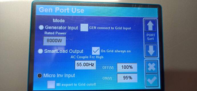

Hallo, mir wurde hier im Forum vorgeschlagen keinen zweiten Deye 12K zu verwenden sondern nur einen und diesen dann mit einem Solplanet ASW 10K-LT-G2 Pro zu ergänzen.
Ich habe alles auf der Südseite. 21kWp
Hänge ich den 2. Wechselrichter Netzparallel oder am Generator Eingang des Deye 12K?
Kann der Solplanet WR über den Deye 12K auch den Akku laden?
Bei Anschluss am Generator Eingang des Deye 12K kann der Deye 12K die vollen 10kW durchschleifen auch wenn per PV am Deye selber nochmal ca. 10kW ankommen?
Wo liegen etwa Vor- und Nachteile der jeweiligen Anschlussarten?
Danke Auric.
Ich würde gerne die Auswertung z.B. was aktuell vom Dach kommt über Modbus vom Deye machen. Wenn der Solplanet WR am Gen Eingang hängt, kann ich dann Alle Werte vom Deye nehmen oder muss ich diese vom Solplanet WR abgreifen und dann später zusammenführen?

Soweit bekannt, sammelt der Deye auch die Daten, die am GEN Port vom WR kommen, aber das sind definitiv weniger als am WR selber abzugreifen sind. Mich würden da schon mal die PV Spannungen und Ströme interessieren, alleine im zeitlichen Verlauf. Werden die Module schlechter, oder machen die Verbindungen Probleme.... so was könnte man dort sehen wenn langsam oder plötzlich Spannungen abfallen...
Hi, ich nehme an, dass der 2. WR 3-phasig läuft. Das wird meines Wissens vom DEYE unterstützt. Nur 1-phasig einspeisen geht wohl über den GEN Port nicht. Lt. Mr. Mining. Oder muss ich dann im Menü GEN port setting den auf Mikrogrid schalten? Also mein Netzparallel geschalteter 1 Phasen WR ("vor dem DEYE) wird bei anhaken des Mikrogrid Schalters nicht mitgezählt. Die CT Klemmen sind aber direkt vor dem 2-Richtungszähler montiert.
Gruß Matze
An den GEN Anschluss eines dreiphasigen Deye dürfen einphasige und dreiphasige WR und beliebig gemischt und verteilte einphasige WR und einphasige und dreiphasige BHKWs
Wer dagegen ein Fossil-angetriebenes Aggregat ausschliesslich im Inselmodus! dranhängen will muss bei einem dreiphasigen Deye auch ein dreiphasiges Aggregat nehmen (so wie er bei einem dreiphasigen Verbraucher (Kompressor, Personenlift, Holzheizung, Betonmischer.. you name it) auch nur ein dreiphasiges Aggregat zur Versorgung nehmen kann.)
Wer im Notfall mit einem EINphasigen Aggregat was reissen will wenn er einen dreiphasigen Deye hat kann das Aggregat zum Batterieladen mit einem 200€ Ladegerät verwenden.
@auric Danke! Da werde ich doch glatt mal die Tage eine kleine Umklemmaktion durchführen und schauen, ob es dann so geht.
Moin Leute. Kurze Bestätigung: der 1 String WR( Ja, der will "Netz") läuft sauber auf dem GEN Port des Deye. Lädt in den Akku, bleibt bei Off Grid über den Deye " am Leben". Top Feature. Bei Off Grid und Akku voll sollte der Deye den dann über Frequenz Erhöhung drosseln bzw. Herunterfahren. Das könnte ich leider noch nicht testen.

Ich hoffe ich vertue mich jetzt nicht. Aber bei der Antwort zum GenaPort habe ich Unbehagen.
Bei 20kw am deye wie beschrieben und einer nicht drosselbarer Leistung der Module werden die 45A schnell erreicht.
Ich würde auch gerne noch einen weiteren WR 15kw Leistung mit anklemmen.
Allerdings würde bei bestem Wetter 27kw Leistung vorhanden sein, theoretisch. Das passt weder dem deye noch dem Querschnitt der Leitung. :wink:
3 x 230 x 45 = 31'050
Das geht natürlich gar nicht, aber normale aktuelle WR lassen sich gewöhnlich per Netzfrequenz Drosseln.
Aber wer davon ausgeht das er nicht eine Woche ohne Strom da sitzt alle Monat, der kann auch gerne den WR vor den Deye klemmen. Sollte es doch mal so sein, das wochenlang der Strom weg ist, hast ganz andere Probleme... selbst da könntest noch Umklemmen lassen.
Rest hat Auric dir ja schon vorgerechnet. Immer bedenken es sind 3x45A
