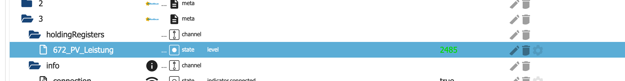

es gibt bereits einige die den Deye über Modbus in ioBroker abfragen.
Hier z.B.:
Dass habe ich auch noch vor, ich hoffe dass man damit die Daten schneller bekommt als über die Solarman App.
Also wenn einem die Auswertung von der Solarman-App zu rudimentär oder so langsam ist, dann kann ich den Solar Assistant empfehlen.
Der funktioniert quasi komplett ohne gebastel (und überschaubaren Kosten) über den Modbus-Anschluss.
Die Weboberfläche hat mich komplett überzeugt.
Es gäbe dann auch noch die Möglichkeit den MQTT-Broker zu aktiveren um eine Schnittstelle zu ioBroker oder Home Assistant zu schaffen.
