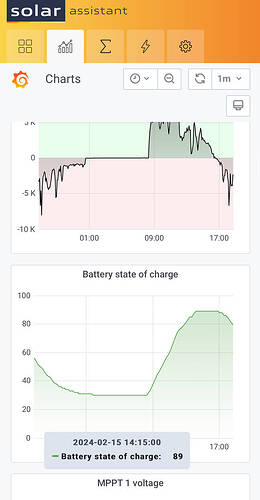

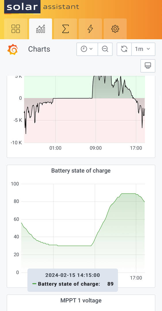

Mit der Dezembersonne kam ich nie wirklich über 85% raus.
Gestern war aber super Wetter und war mit sicher den Akku auf 100% zu bekommen.
komischerweise blieb dieser aber nachmittags bei 89% hängen, obwohl die Deye weiterhin Strom in die Akkus geschoben haben.

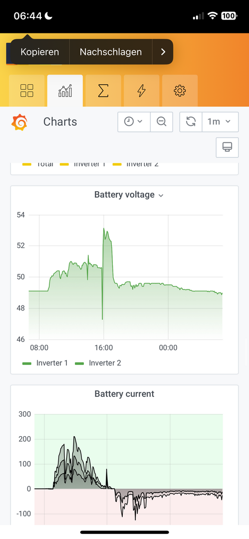

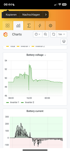

Daraufhin hab ich das System inkl. den Pylons, neu gestartet aber ohne Erfolg. Da mittlerweile sind Sonne arg zurück gegangen ist hab ich auf Netzladung umgestellt und mit 100A geladen. Daraufhin ging der SoC relativ zügig Richtung 100%.
In der Aufzeichung vom Solarassistent konnte man sehen dass die Ladespannung von knapp 51v auf ca 53v angestiegen ist.
Mit 51V kann der Pylontech ja gar nicht voll werden!?
Heute Mittag selbiges nochmal getestet und versucht von 80% weiter mit Netz zu laden. Ging wieder bis 90% dann war Schluss. Diesmal war auch mit Gridload nur eine Spannung von ca 51v vorhanden.

Edit: habs nochmals mit Gridload getestet. Diesmal ist bis 92% gleichmäßig die Spannung bis 51,8 gestiegen bei 150A und dann fährt er plötzlich
den Strom zurück und Spannung auf 51,49V?????

Auf dem einen Foto sieht man ja den Sprung auf 100%. Die Pylons kannten den SOC nicht daher ging noch Strom rein ohne dass sich der SOC verändert hat. Erst bei Erreichen der als voll definierten Spannung haben die Pylontech auf 100% gesynct.

Das "Hängenbleiben" bei 89% SOC ist bei meinen Pylons eigentlich sehr üblich. Auf 100% geht es dann irgendwann ziemlich schnell.
Habe auch schon bei einem Bekannten gesehen, dass das Problem einige Tage zu sehen war. Der hatte seine Pylons auch eine ganze Weile ungenutzt stehen gehabt.
Denke je länger die gestanden haben, und je mehr Pylons es sind, desto länger dauert es, bis sich das einspielt.
Da würde ich mir erstmal noch keine Gedanken machen, und ein paar vollsonnige Tage abwarten.

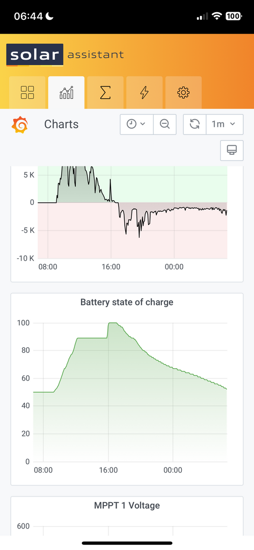

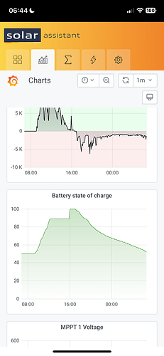

Das Problem mit der 100% Ladung hat sich erledigt , hat die Tage wieder funktioniert.
Allerdings sieht man in der Ladekurve bei 90% immer eine kleine Knick. Hier muss sich der Deye immer kurz Zeit nehmen bis er zur Restladung ansetzt …..

Nachdem heute mal wieder mehr Sonne war und mein Akku voll geworden wäre, war auch wieder das Problem mit den 89% da. In den Akku wurde zwar Leistung geschoben aber der Ladestand in Form von erhöhter Spannung hat sich aber nicht ergeben. wenn mehrere Tage der Akku in Folge Richtung voll geladen wird, dann kommen auch die 100%.
ich würde mal behaupten dass die WR bei 89% in float gehen und dann mit zu wenig Spannung laden. Da das BMS der Pylons den Ladezuszand anhand der Spannnung fest macht kommen so halt nicht mehr als 89% Zustande ?! ( Bitte berichtigen falls hier jemand mein Halbwissen verbessern kann…)
