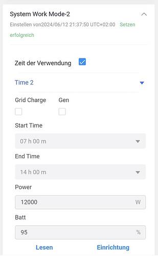

Hast Du das BMS mit dem Deye gekoppelt?
@auric Danke dir für frage. Ja war über BMS angeschlossen. Was jetzt geholfen hat ist über Working Hours Batterie auf soc auf 95% einzustellen. Heute morgen ist die voll geworden. :grinning:
wo gibt es diese Einstellung?
Im User Manual Seite 34.
-> System Work Mode -> Work Mode 2
mach mal ein screenshot
das hat geholfen.
Alles war ok for 15 tagen und jetzt merke ich das er wieder angefangen hat weniger aufzuladen auch wenn sich nichts in Einstellungen geändert hat. Gestern war ich bei 91%
