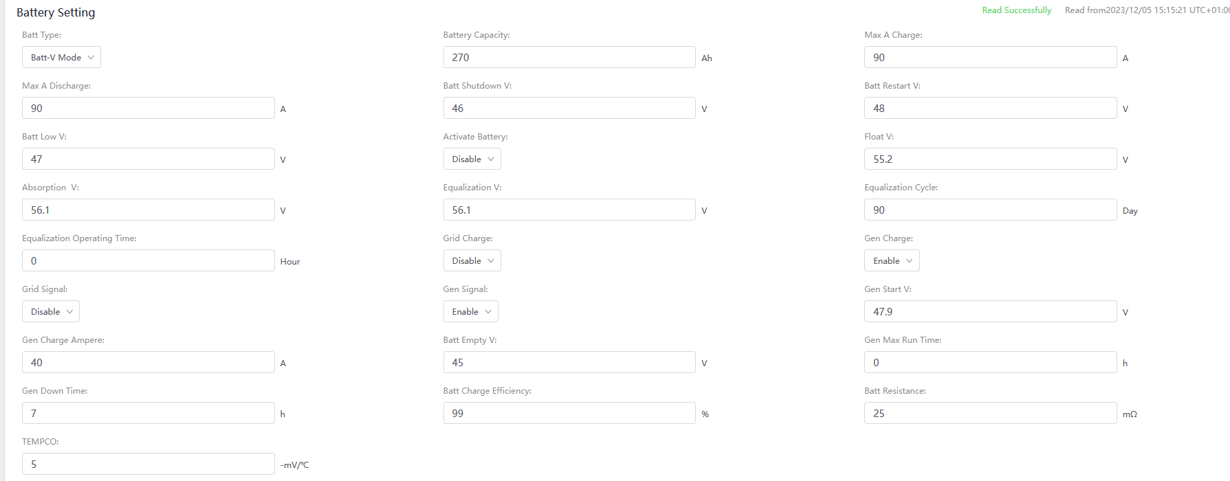

Ich bekomme einfach die Generatorfunktion des DEye WR nicht angeschaltet. Hoffentlich könnt ihr mir helfen.
Ich betreibe den WR normalerweilse on grid mit aktivirten Micro inverter am GEN Port ( 3x Dexe 1600). Das funktioniert auch ganz gut.
Jetztwürde ich gerne meinen Generator an den Gen Port anschliessen um im Winter meine Batterien etwas aufzupumpen.
Problem: Es erscheint einfach das Generator Symbol inder HMI nicht. Was mache ich falsch?

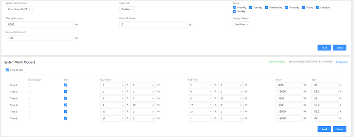

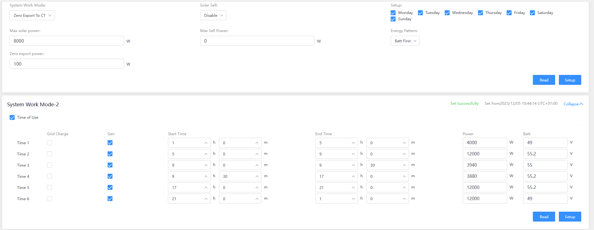

Settings: Sicherung zum Grid aus, Gen Port auf Generator , Batterie laden mit Startspannung, Zeitplan eingestellt
Grid charge funktioniert übrigens prpblemlos.
Danke für eure Hilfe :slight_smile:
Kann es sein, dass du die Stromklammern oder einen smartmeter gridseitig vor der bei deinen Versuchen abgeschalteten Sicherung montiert hast? In diesem Fall könnte es sein, dass der Deye denkt der hängt noch am Strom und gibt den gen Port nicht frei. Teste doch mal mit ausgeschalteter Hauptsicherung. Nur so eine Idee.
Verstehe ich es richtig, das der geb Port bei dir mit 3x inverter arbeitet aber nicht wenn du den Generator anklemmst?
@free_mik wenn ich mir deine Werte so ansehe, du entlädst max. bis 49V, dein GEN soll aber erst ab 47,9V starten. Merkst was? Probier das mal... aber ist auch richtig, denn erst bei Stromausfall würde er ja unter die 49V entladen, bis 47,9V und dann müsste der GEN starten und nachladen. Immer ohne GRID, am besten die SI im Deye raus, oder direkt davor im Schaltschrank.
