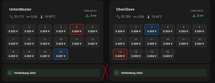

Ich habe mir einen 5-8€ kleinen ESP32 geholt welcher ( so meine YAML ) alle 30 sekunden die daten von den 2 Neeys holt und per Wlan an HA schickt. Reicht mir völlig aus - Wäre ich darauf vorher gekommen hätte ich mir das ganze geteste sparen können :slight_smile:
So sieht das jetzt aktuell bei mir aus.
Die ansicht ist mit "BMS Battery Cells Card" gebaut. (welches noch viel mehr Ansichtsmöglichkeiten bietet - mir reichts minimalistisch)
Klar kann man so natürlich auch per BLE versuchen die Seplos statt den Neey auszulesen - sollte genauso gehen. ich habe mich aber bewusst dagegen entschieden da ich auch mit BLE und der normalen APP probleme hatte auf die einzelnen packs zu kommen. Dazu mus gesagt sein, in der APP wird nur noch ein BLE Device angezeigt und wenn man sich darauf verbindet kann man nachdem man verbunden ist erst zwischen den packs in der APP hin und her und das funkioniert bei mir so semi gut, ob das jetzt an der APP selber oder am Seplos / BLE liegt kann ich nicht sagen, daher bin ich leiber direkt auf die NEEY geganen.
aber ich glaube ich teste das trotzdem die Tage mal mit Seplos
Jetzt noch ein kleines Schickes Case Drucken und fertig ^^

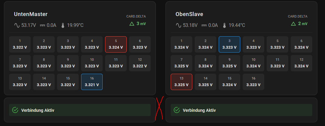

Hab noch ein "ist die Verbindung überhaupt da" indikator eingebaut.
so siehts gerade aus:
Bin geade noch dabei in die YAML eine "Nachruhe" einzubauen. z.b. zwischen 0 Uhr und 8 Uhr.
in der Zeit brauche ich "eignetlich" keine Daten und schont die Hardware und den HA speicher :slight_smile: mal schauen ob das funktioniert.
komm gern auf mich zu
Ach und Lerne aus meinem Fehler:
Überleg dir wo der ESP32 dann hängt. bei mir hängt er im sicherungskasten weil da eine 230v steckdose drin ist. Hat auch soweit funktioniert aber der Metal kasten und eine wand haben mich gezwungen den ESP weiter links im Kasten auf zu hängen da er dadurch nur noch durch den Metallverteilerkasten muss und nicht mehr durch die Wand. Quasi so platzieren, dass er durch so wenig wand und Metall durch muss wie möglich. Geht hier um die BLE verbindung.
Ist mir tatächlich erst heute mittag aufgefallen als ich mir die LOGS des ESP32 angeschaut habe bzw. das Protokoll. Da habe ich immer wieder gesehen, dass er probleme hatte (immer wieder mal) die Verbindug zum oberen Slave Pack aufzubauen.nicht so das er garkeine verbinung hinekommt aber es war auffällig das er immer wieder mal keie Verbindung zum Slave bekommen hat. Master hingegen problem los. Den ESP ca. 15 cm weiter links und nun ist per Luftlinie zu den Packs keine Wand mehr dazwischen und 100% stabile Verbindung.
So nachruhe Funktioniert auch :laughing:
dann ist mir aufgefallen, dass er heute mittag (slave) irgendein Problem hatt. seit kurz nach 12 uhr keine Verbindung mehr zum Slave mögich. Warum auch immer. Ki sagt BLE treibler auf dem ESP32 bla bla ^^ Naja den ESP neu Gestartet und schon gings wieder.
also noch nen Failsafe eingebaut, der den ESP32 neu startet wenn einer der 2 Neex 20x keine Verbindung bekommt. Mal gucken obs klappt^^
