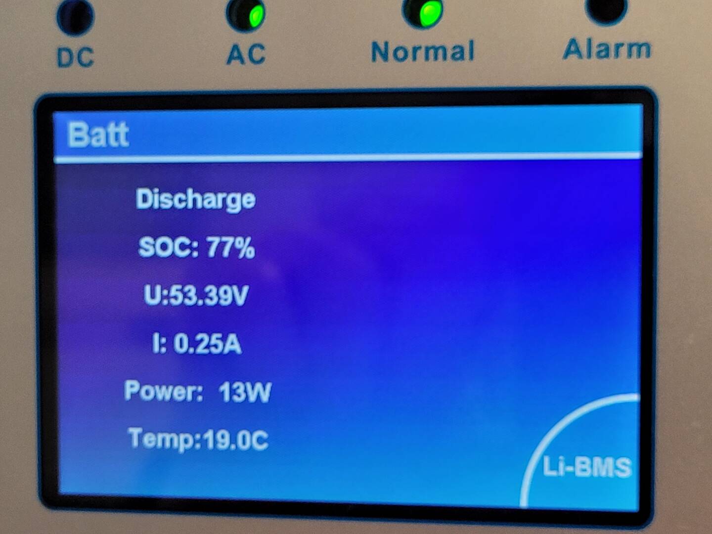

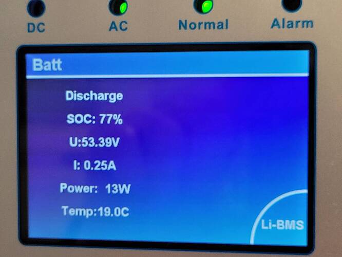

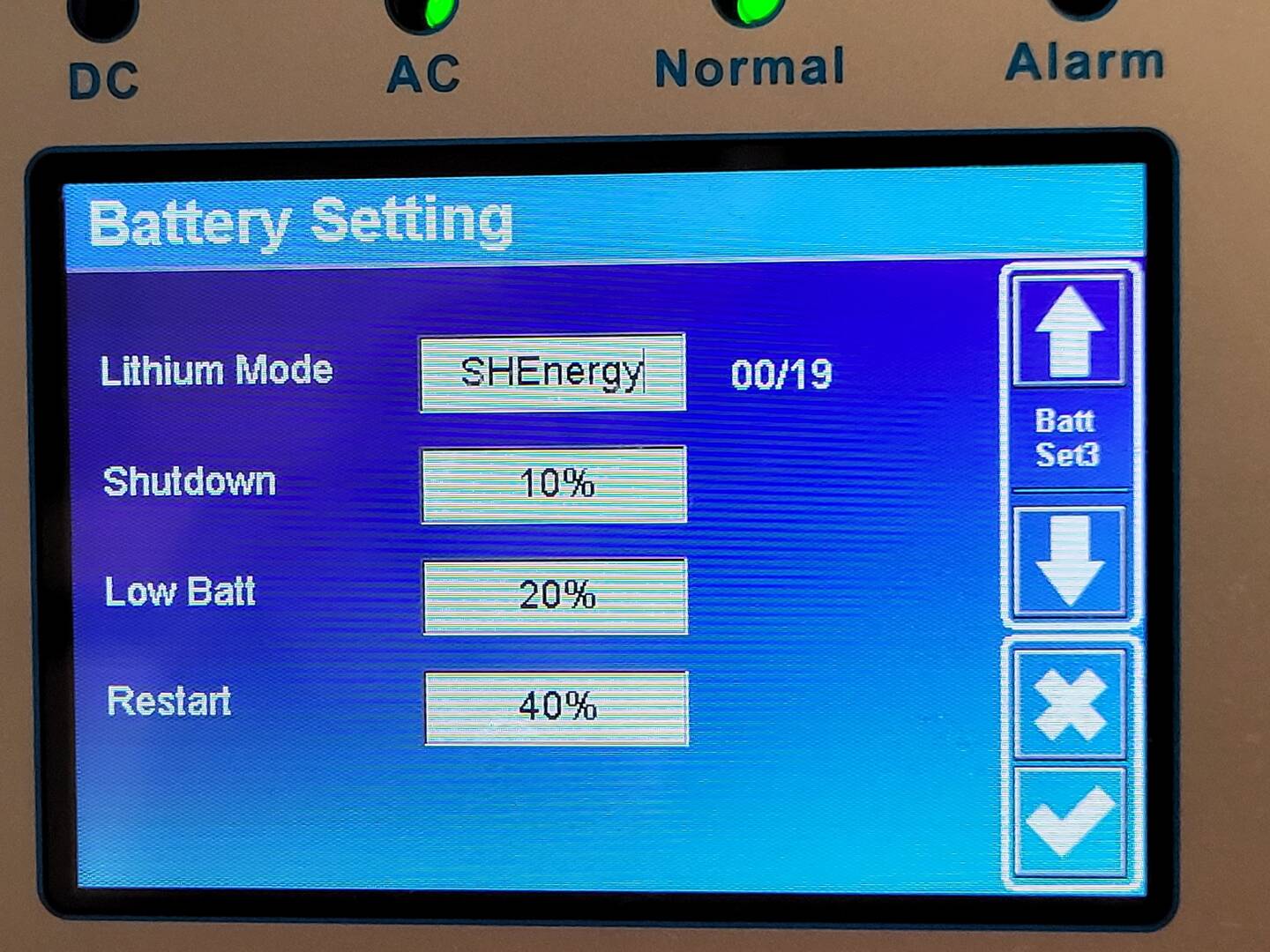

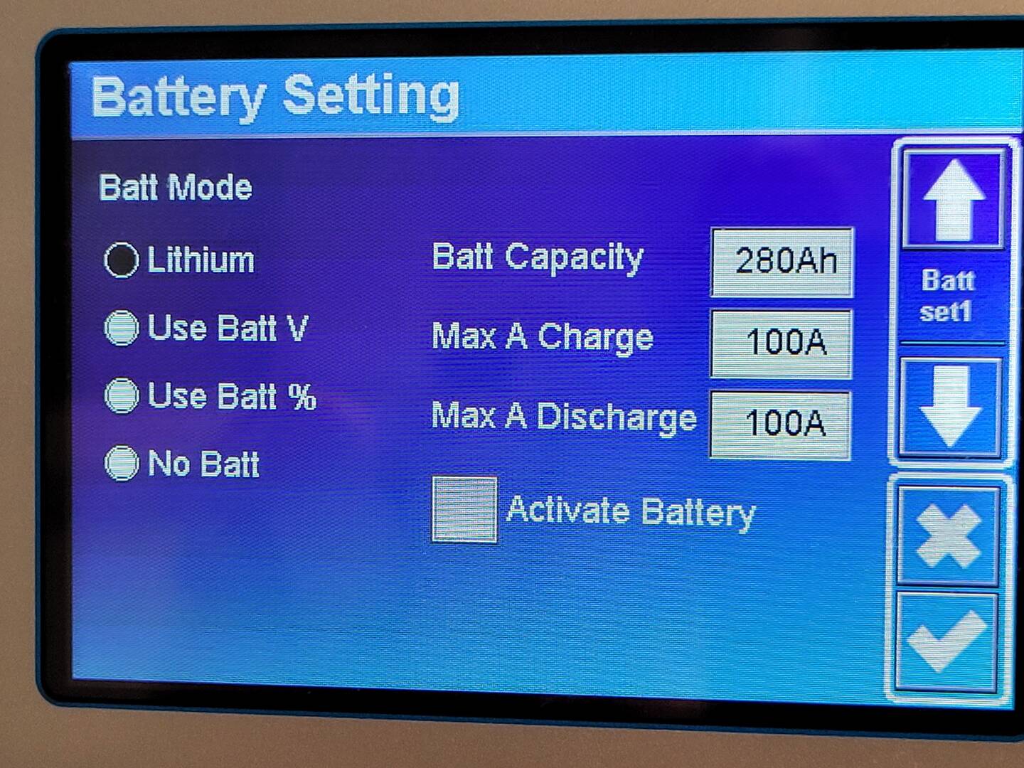

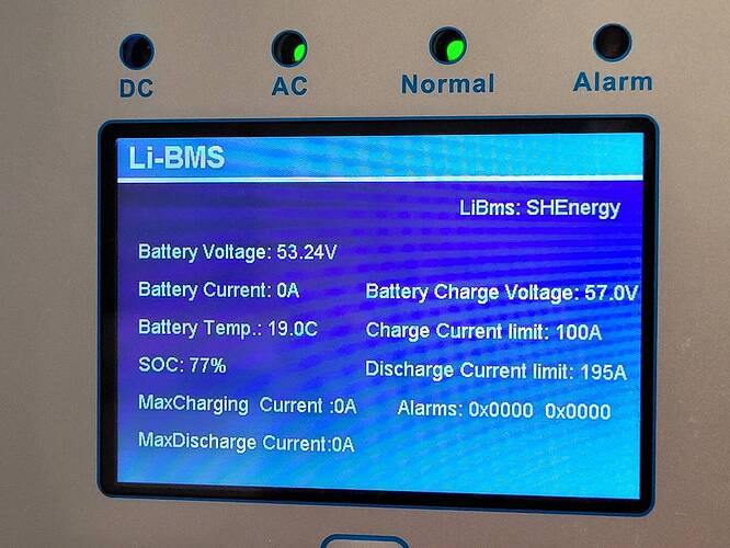

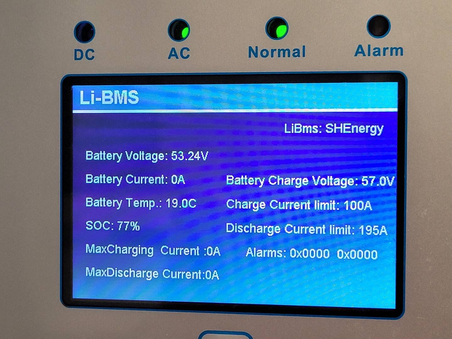

Die Batterie ist eine 280AH Eve Zellen mit dem großen Seplos BMS. Kommunikation funktioniert wie ihr den nachstehenden Bildern entnehmen könnt.

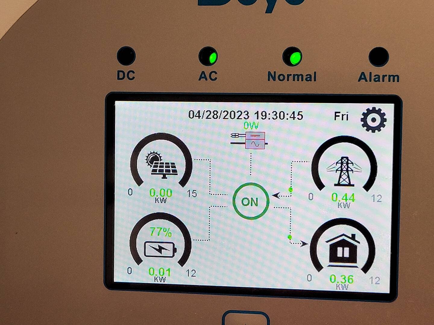

Bei der Inbetriebnahme habe ich die Batterie, das Netz und den Load (habe alles hinterm Load außer Wärmepumpe und Wallbox, die sind netzparallel) aktiviert, dachte ich.
Dann den WR angeschaltet. Nach dem booten hat er die Last aus der Batterie gespeist.
Bei Netz stand "no Grid", was stimmte, weil ich den Hauptschalter im Deye vergessen hatte!
Eine halbe Minute nachdem ich den Hauptschalte auch betätigt hatte, war die Warnmeldung weg und der Load wurde nur aus dem Netz gespeist.
Irgendwann ist mir dann aufgefallen dass die DC LED auch nicht mehr leuchtet.
Ich denke die Konfig stimmt aber irgendwo muss ja ein Fehler sein. Netz habe ich auf VDE4105, 230/400V

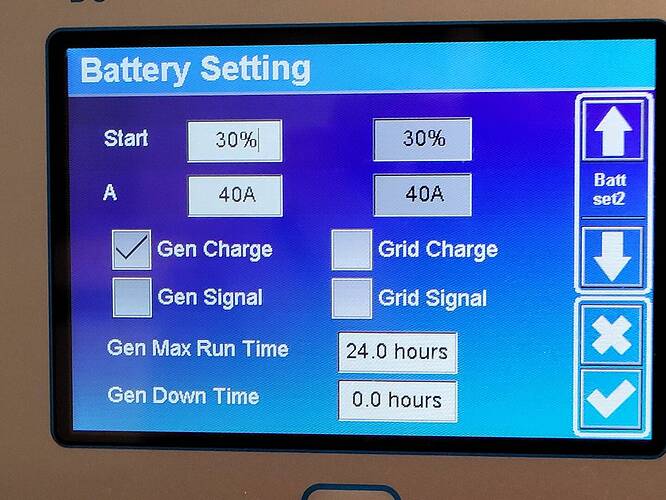

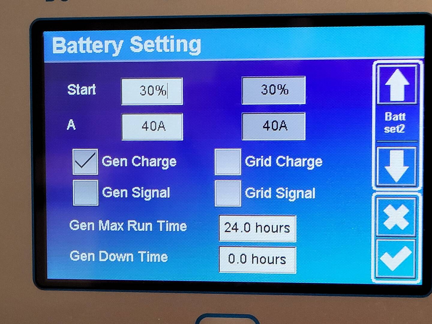

Was steht denn in der Time of Use Tabelle? Da auch Eintragungen gemacht?
mach mal bei der time of use tabelle gescheite eintragungen. kein haken setzen und den akkustand auf 20% runter.
entschuldigt, dass ich mich erst jetzt melde. Das sind aber die entscheidenden Hinweise von euch.
Was ich ober wegen der DC LED angemerkt hatte, diese geht nur an wenn man PV-Eingangs-Seitig etwas angeschlossen hat. (nur falls ein Unwissender wie ich hier nachliest)
Unter "System work mode", "Time of use" hatte ich nichts gesetzt. Wusste nicht, dass das notwendig ist.
Habe dann den primären Haken gesetzt und vor jeden Uhrzeit-Bereich das "Gen". Das braucht man nicht?
Ab dann lief es wie gewünscht. Bis ich noch auf die 80%-Falle herein gefallen bin. Dann habe ich dieses Werte auch noch angepasst.

Ein anderes Thema ist die Batterienutzung. Könnt ihr mir einen Beitrag empfehlen wie man die Batterie am Besten nutzt? Z.B. von 10 -90% und wie man das wo einstellt? In der Time of Use kann ich die untere Grenze festlegen aber der Deye ballert sie wenn möglich auf 100%. Ist das gut für die Batterie?

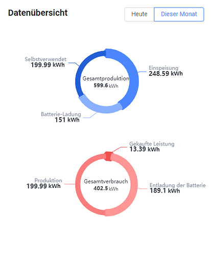

Danke für eure Beiträge. Der Deye entlädt den Akku bis 20%. Parallel zum Deye habe ich 810Wp vom Balkon über Laderegler direkt am Akku angeschlossen. Der Laderegler lädt bei gutem Wetter den Akku auf 100%. Dann habe ich auch mal den einen oder anderen Zellenausreißer nach oben.
Habe eingestellt, Load first, Battery und max. Ladestrom auf 80A begrenzt. Trotzdem ist die Batterie meist gegen Mittag voll, dann wird noch kräftig eingespeist oder Auto geladen. Der Akku steht dann ca.5-6 Stunden voll, bis Entladung startet. Da ich eine Wärmepumpe habe und Warmwassersperre und Nachtabsenkung nur bis 6 Uhr morgens gehen, holt sie sich auch noch das ein oder andere Watt aus dem Akku. Hatte ihn im Mai bisher 2-3 mal auf 20% und musste nachkaufen (Ärger).

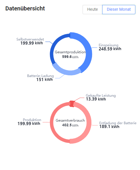

Ja, das mit dem Netzstrom speichern und verbrauchen muss ich mal sehen. Kommt sicher darauf an ob die Preise in den Verträgen so bleiben. Denn die Differenz von 25 Cent zu günstigen Zeiten und 40 Cent, die ich jetzt bezahle, sind mehr als enorm, würde ich sagen. 38% Speicherverlust???

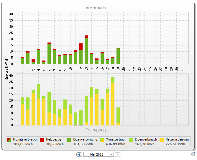

Ich habe auch den Eindruck, dass er noch zu viel Strom aus dem Netz zieht. Bisher 13,39 kWh laut Deye. Gut, 2-3 mal war der Akku morgens leer. Da komme ich so auf 7 kWh. Das Energy-Meter, das auch noch eingebaut ist, sagt sogar noch mehr...
