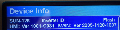

ich habe nach einigem Hin und Her vom Deye-Support die neueste Firmware für meinen SUN-12K-SG04LP3-EU zugeschickt bekommen. Ich habe eigentlich nur eine Datei erwartet, stattdessen kamen aber zwei: MCU1-3PLV-Ver1001-C037-CK.bin und MCU2_SG12KLP3-V200x-1135-0609.bin. Was mache ich damit?
Ich kann mich ja mit dem WiFi-Dongle verbinden, wo es auch eine Möglichkeit zum Hochladen einer neuen Firmware gibt.
Lade ich die da einfach nacheinander hoch? Welche zuerst? Oder nur eine von beiden?
Nacheinander. Erst die 37 er, dann die 1135.

Das ist die Info über die jetzige Firmware.
Die MCU1 scheint die HMI zu sein. Übersetze ich mit Human Machine Interface, also das Menu etc.. MCU2 ist dann wohl die Hauptgerätefirmware. Für beides gibt es ein Upgrade.

So, fertig. Und wow, dauert das lang.
Die MCU1 war 435 kB gross und hat gefühlt eine Stunde gebraucht bis sie übertragen war. Effektiv vielleicht 10-15 Minuten, vielleicht bisschen mehr oder weniger, bin schlecht im Schätzen. Dann wurde das Display kurz dunkel und ist dann wieder gestartet. Strom blieb aber an.
Die MCU2 war 253 kB gross und ging etwas schneller. Zumindest bis 23%, dann blieb der Balken stehen und es tat sich nix mehr. Nach einer gefühlten Ewigkeit ging es dann wieder bei 0% los. Diesmal gings dann aber durch. Dann kam der Neustart inklusive Stromausfall am Load. Und das hat auch ganz schön lange gedauert, mehrere Minuten. Dann hat er irgendwann das Netz wieder durchgeleitet und das Licht ging wieder an. Nach noch ein paar Minuten hat er dann auch wieder die Batterien in Betrieb genommen.
