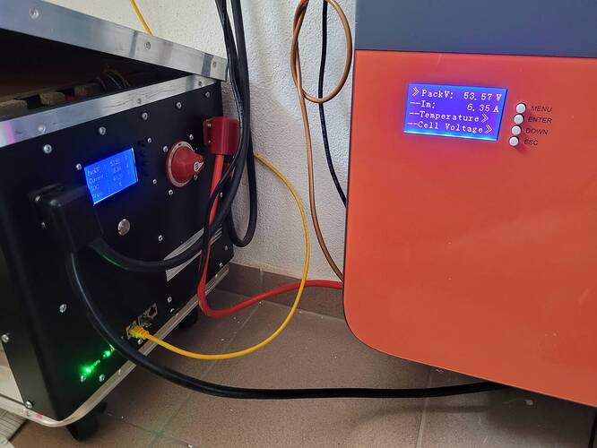

ich möchte während dem Betrieb den Akku tauschen.
Aktuell habe ich einen DIY 14,4 mit Seplos BMS dran. Habe mir noch einen 10kWh BasenGreen mit wohl Pace BMS gekauft. Der kam mit SOC 21% an.
Jetzt, 10 Uhr hat der DIY Akku knapp 80%. Da wollte ich ihn abklemmen und den 10er Basen anschließen, damit der mal ein paar Tage läuft und wenn mal beide bei annähernd gleichem Ladezustand sind, wollte ich diese zusammen anschließen.
Nun dachte ich in meinem Leichtsinn, gehst du in die Deye Einstellungen, Battery und setzt zuerst auf "No Batterie". Dann läuft alles über PV normal weiter und du hast genug Zeit den Akku umzuklemmen.
Ich kann euch sagen, so geht es schonmal nicht!!!
Der Deye geht auf Alarm, alles was am Load hängt verliert kurzzeitig Strom und es gibt mächtig Ärger mit der Regierung (Partnerin)!!!
In den Batterieeinstellungen wieder zurück auf Lithium, speichern. Dann dauert es Minuten (wenn man davor steht ewig), bis das piepsen aufhört und der Deye wieder normal arbeitet. Der WR am GEN-Eingang wird ganz langsam wieder hoch gefahren auf die aktuelle Leistung.
Vorschläge wie man es besser macht? Oder ist das ohne Unterbrechung gar nicht möglich?

Update meinerseits. Also Deye sagt, Akkutausch (abklemmen, anklemmen) im Betrieb geht nicht. Es kommt zu einer Unterbrechung.
Aktuell gehe ich auf den 280AH Akku mit dem Deye und parallel mit einem Laderegler. An dem hängt die Balkon-PV mit 810Wp.
Bei dem Laderegler wollte ich noch eine DC-Sicherung zur Batterie einbauen, da werde ich die Leitungen kappen und werde ihn dann an den 200AH Akku anschließen.
Irgendwann muss ich dann versuchen die Schrauben der Anschlüsse des 280ers zu lösen ohne die Verbindung zu unterbrechen und ein zweites Kabel mit Kabelschuh mit aufzuklemmen.
Freitag habe ich frei aber da hat meine Frau leider auch frei und es gäbe wieder Mecker bei Unterbrechung...
Ich glaube in Juni war der 280 AH Akku noch nie unter 50%...
In meiner Theorie, die bei dem Deye schon versagt hat, schließe ich beide Akkus parallel und den 280er mit CAN noch an den Deye. RS485 untereinander funktioniert nicht, allein wegen der unterschiedlichen Baud-Rate. Seplos Software mit angepasster Baudrate an den Basen/Pace Akku funktioniert auch nicht.
Theoretisch sollte dann der 280er führen. Damit meine ich, der teilt dem Deye mit, dass alles am Batterie-Anschluss, jetzt bald voll ist und er den Ladestrom reduzieren soll.
die beiden BMSe der Akkus sollten die Ladung/Entladung regeln...
Im Deye stelle ich Batt.-Capacity auf 480AH. Mal sehen ob das so funzt oder was sonst passiert...

Seite einer Woche läuft nun der 10 kWh Akku parallel zum 14,4er.
Für die Verbindung der beiden Akkus habe ich nicht die 16er Kabel verwendet, sondern neue 25er angefertigt. Diese habe ich dann schon beide am 10 kWh Akku angeschlossen und auf der Ösen-Seite jeweils eine Plastiktüte drüber gezogen, damit nichts Dummes passiert.
Nun habe ich
meinen Mut zusammen genommen und morgens, nachdem die PV die meiste Last schon übernommen hat, die Schraube vom Pluspol gelöst und mit der linken Hand das Kabel am Pol fest gehalten. Dann mit der anderen Hand die Schraube durch die Öse des 10er Akku-Kabels geführt und das Kabel über dem Hauptkabel festgezogen.
Danach das Minuskabel mit etwas Schweiß auf der Stirn genauso angeklemmt. Hat reibungslos ohne Funkenbildung geklappt.
Es floss kurz ein Ausgleichsstrom zwischen den Akkus. Dann hat auch schon die PV eingesetzt und beide geladen.
Vor der Verbindung war der größere Akku ungefähr bei 40% SOC und der Kleinere bei 60%.
Beim Laden flossen dann 2/3 bis 3/4 mehr Strom in den größeren Akku.
Es ist nur der große Akku über CAN mit dem Deye verbunden. Im Deye habe ich zwar auf 480 AH Bat. Capacity gestellt aber ich denke das kann man sich auch sparen.
Beide Akkus werden unterschiedlich entladen. Heute morgen waren es bei 14,4 - 75% und bei 10 - 82%.
So schaut's jetzt aus.
Bisher läuft alles wie gewünscht. Toi, toi, toi.
