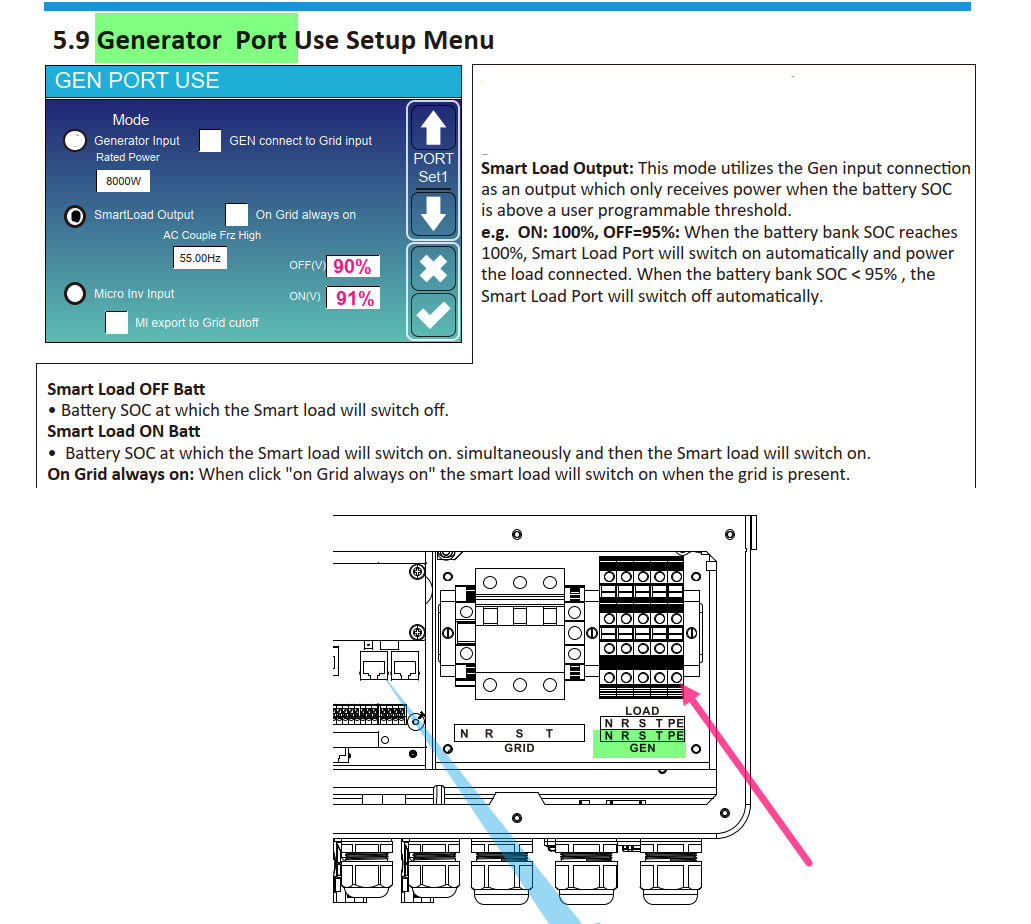

Hallo, habe rumgesucht aber nichts richtig gefunden, dito gilt auch für das Handbuch.
Ich möchte per PV Überschuss Steuerung einen Heizstab betreiben für WW.
Idee wäre: wenn SOC > 90%, soll der Heizstab eingeschaltet werden, darunter soll er wieder ausgeschaltet werden.
Weiss jemand, wie man das an dem Deye einstellt und welche Anschlüsse zu verwenden sind ?
Danke vorab
Uwe
Es gibt aber hoffentlich bald die Smart-Plugs von Deye mit denen man dann sowas eleganter lösen kann ohne den Saft aus dem Deye zu holen, ohne den GENeratorport dafür zu verschwenden
danke, unter 5.9 habe ich natürlich nicht gesucht
VG
