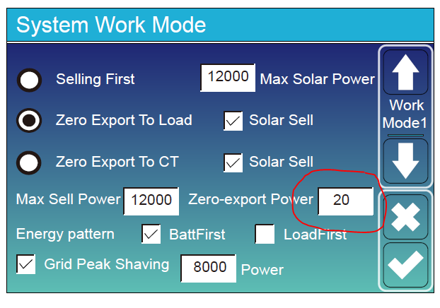

Dorst steht in der Anleitung, dass der Wert zwischen 20 und 100 liegen soll. Mir wäre es auch lieber er speist etwas ein als von dem teuren Strom zu beziehen...

@frank04 Der Grund für die 20-100W Empfehlung ist das mögliche Einspeisen aus dem Speicher. Bei 0Watt wird bei Überregelung auch mal vom Speicher in das Netz gespeißt.
Mir ist es auch nicht wichtig, das etwas aus dem Akku eingespeist wird, deshalb kann man den Wert niedriger setzten. 0W könnte allerdings ein "permanentes leaking" bedeuten, deshalb habe ich diesen Wert auf 5Watt stehen.
Einfach mal ausprobieren und nach nen paar Tagen die Daten analysieren.

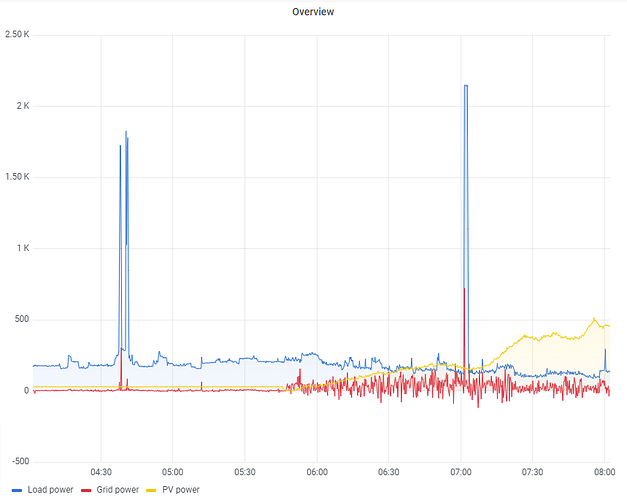

Ich hab die letzten Wochen div. Einstellungen ausprobiert, von 0 bis 50 war alles dabei. Änderungen waren nur in der Hinsicht, je höher der Wert, je höher der konstante Netzbezug. Seit ein paar Tagen hab ich mal 0 eingestellt und stelle den Gen MI Port nachts aus (auf Generator). Und da fährt er fast eine Null Linie (bis 5:45 Uhr), bis man den Gen MI Port wieder einschaltet (ab 5:45 Uhr).
Der Akku war in der gesamten Zeit noch ausreichend voll (25% um 5:45 Uhr).
Das ganze mindert sich dann, sobald PV Leistung anliegt. Dafür speist er dann teilweise ins Netz ein obwohl der Akku noch am laden ist, sind zwar nur relativ kurze Spitzen aber eigentlich sollte er das ja fürs Laden nehmen und nicht ins Netz rein.

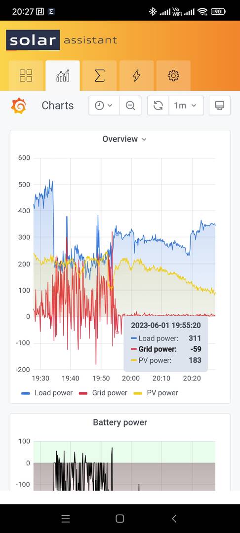

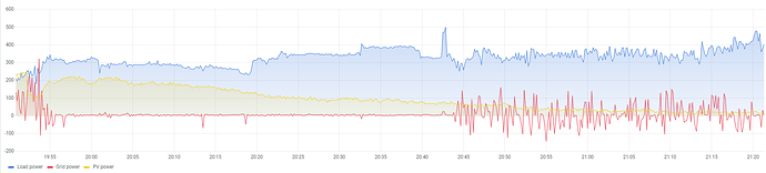

Dann hatte jemand geschrieben, daß selbst das ändern der Batterie Einstellung lithium/Batv eine Änderung brachte. Ich muss zugeben, dass ich das erst etwas belächelt habe, wird ja leider auch viel Unsinn geschrieben aber habs dann aber einfach mal ausprobiert. Bisher hab ich Batv gehabt und gerade mal auf Lithium umgestellt (19:55 Uhr). Ich denke Bilder sagen mehr als Worte. Den Zusammenhang verstehe ich jetzt noch weniger...

Kannst es ja mal probieren nur leider war das wieder nicht von Dauer, hat etwa 1 Std. gut funktioniert und dann gings wieder los. Würde gern verstehen warum das so ist aber ich glaube nicht mal Deye selbst weiß das...
Was mich am meisten dran stört, dass er eben nicht nur unnötigerweise aus dem Netz zieht sondern auch noch aus dem Akku einspeist. Gut, es ist nicht viel (heute von 0 bis 4:30 Uhr 0,1kw aus dem Akku ins Netz, 0,2kw Netzbezug) aber es müsste eben nicht sein.
