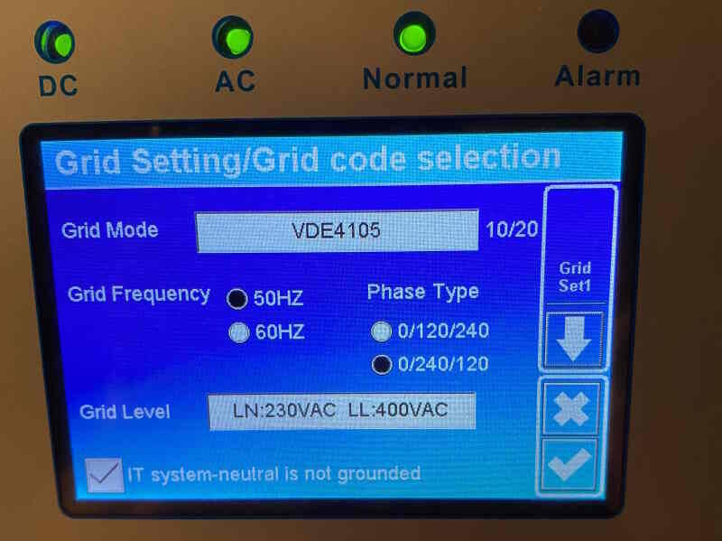

ich habe hier ein seltsames Problem mit den CT's an einen Deye 12k.
Zur Sicherheit habe ich die CT's nochmal alle neu verbunden und geprüft. Phase passt und Richtung auch. CT's sitzen direkt hinterm Zähler.
Die CT's liefern relativ genaue Werte, wenn kein Speicher angeschlossen ist. Speicher ist ein EEL DIY 280Ah 16s mit Seplos 10E.
Folgende Test habe ich durchgeführt.
Messung ohne Speicher (auf No Bat in der Konfig und auch physikalisch getrennt):
Egal ob mit oder ohne PV, die Werte der CT's stimmen bis auf insgesamt ca. 5 Watt mit den Werten aus einem Eastron SDM72 oder auch dem digitalen Stromzähler überein.
Sowohl bei wenig Last als auch bei viel Last. Egal ob aus dem Netz gezogen wird oder PV Überschuss eingespeist wird (Richtung sollte also richtig sein).
Ist der Speicher angeschlossen und aktiviert, ist der Wert der CT's insgesamt um 250 Watt zu niedrig. Dh. der Deye zeigt bei Grid 0 W an, in Wirklicht werden aber 250 W aus dem Netz gezogen.
Es spielt keine Rolle, ob auch Leistung aus dem Speicher genommen wird.
Es funktioniert sonst alles. Speicher wird geladen, Überschuss eingespeist, Ohne PV wird das Haus aus dem Speicher versorgt. Alles hängt an Grid, nichts an Load.
System Work Mode steht auf Zero Export to CT mit Solar Sell an und Load First in an.
Battery Setting steht auf Lithium und Seplos kommuniziert per CAN mit dem Deye.
FW ist 1135
Hat jemand eine Idee?

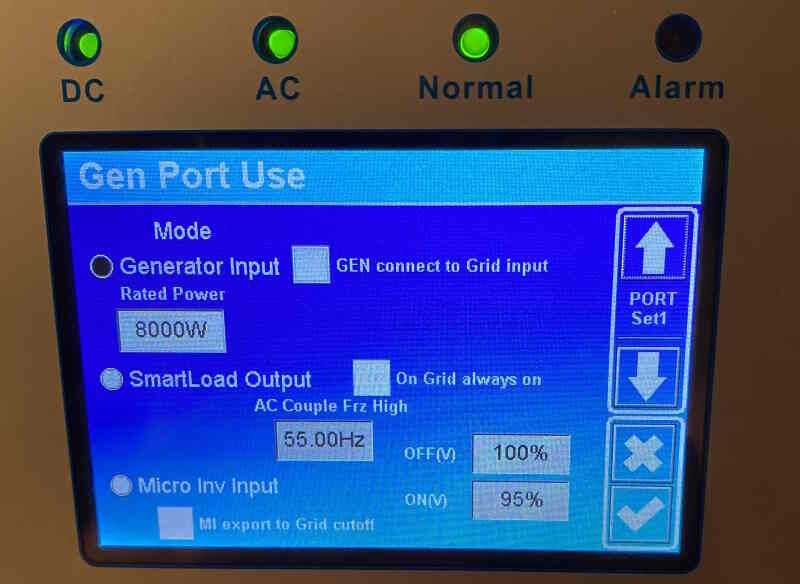

Das hört sich echt nicht gut an, welche Einstellung beim GEN port? 3,5kW Bezug kann schon sein, hatte schon 2,5kW in 24h bei "Micro INV Input" gemessen. Darum ist diese Arbeitsweise off bei mir. hatte gehoft, neue FW das die es besser macht, aber wenn die so ein murks macht...

Genport ist bei mir als smartload konfiguriert. Und nicht als Micro inverter-import

Gen Port Use steht auf "Generator Input", ist aber nix dran.

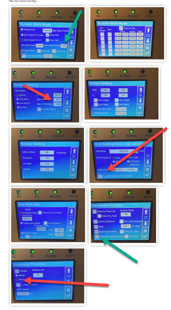

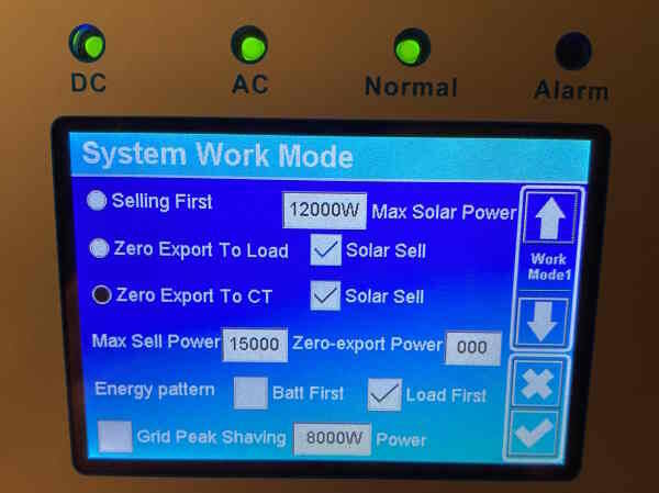

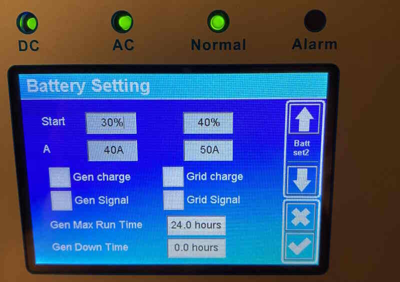

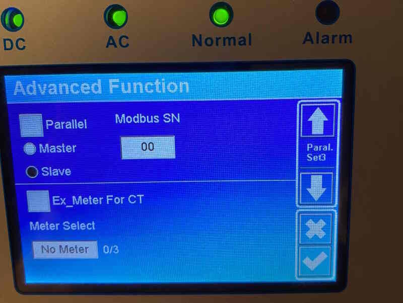

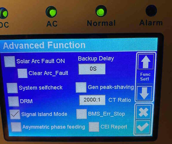

Hier mal meine Konfigs:
Die roten Pfeile... WARUM?
die grünen Pfeile ... WARUM NICHT?
  1. Bild: Zero Export Power: 0
Was soll denn da rein? Im Handbuch steht 20-100 wenn man nicht einspeisen will/darf. Oder habe ich das falsch verstanden.
Ich probiere im Mittag mal 20, oder was meinst du?

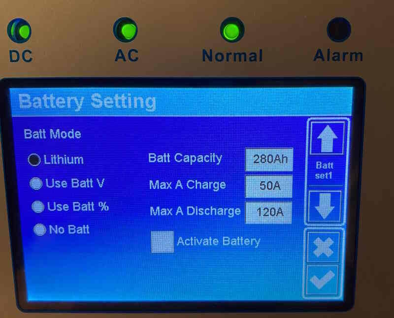

  1. Bild: Max A Charge: 50A
Speicher ist gerade erst in Betrieb und ich wollte erstmal schauen, ob alles passt. Setzte ich noch hoch, wenn der Rest geht.
  1. Bild: Grid Setting: IT-system neutral is not grounded
Puh, den habe ich nicht bewusst gesetzt. Nehme ich im Mittag raus.
  1. Bild: Advanved Function: Asymetric phase feeding
Habe ich hier im Forum gelesen, dass der nicht gesetzt werden soll/darf (wegen Schieflast). Ich glaube @linuxdep hat das mal geschrieben...
Kann ich aber mal probieren.
  1. Bild: Slave
Stelle ich im Mittag auch auf Master um.
zu 8. wenn das hier stimmt, wovon ich ausgehe, dann sollte das keineswegs nicht aktiviert sein!
@auric
Es lag am "IT-system neutral is not grounded". Vielen Dank Dir und allen Anderen!
Ich hatte nur den Schalter raus genommen und ein paar Sekunden später waren die Werte der CT's korrekt und auch die Temperatur ging runter und ist jetzt normal.
Den Schalter habe ich nicht bewusst gesetzt und komplett beim durchschauen ignoriert. Wahnsinn. Hätte ich direkt Bilder von der Konfig posten dürfen, hätte man sich hier einiges ersparen können. Sorry und danke für eure Geduld!
Ach ja, "Zero Export Power" habe ich jetzt auch getestet:
Hatte PV aus und der Deye hat alles aus dem Speicher versorgt:
Steht der Wert auf 0 nimmt er jetzt nichts aus dem Netz. Er regelt also auf 0 W.
Steht der Wert auf 20 nimmt er 20 Watt aus dem Netz. Er regelt also auf den Wert. Habt ihr den auf 20 stehen?
Ist ja eigentlich ok, wenn er genug Speicher hat, nichts aus dem Netz zu nehmen, oder?

Deye schreibt, das man einen gewissen Import ziehen sollte wenn man den Export sicher verhindern will, das Gerät ist zwar ganz gut, aber hexen kann es auch nicht und so wie der Strombedarf im Haus innerhalb Sekunden schwanken kann, ist ein kleiner Basisimport sicher hilfreich um den Deye das Leben zu erleichtern.
Na ich lasse das auf Null, denn minus Werte kann man ja nicht einstellen, leider...
Hexen soll er ja nicht, aber mir wäre lieber immer etwas einzuspeisen, als aus dem Netz zu beziehen. Mit Null Einstellung geht eigentlich super, da hat man wirklich sehr wenig Verbrauch.
@altbaunurmitstrom würde mich mal interessieren, wie er Regelt mit der Version wenn "Micro INV Input" aktiviert ist. Könntest das mal bitte testen? Vorher will ich keine neue FW haben.
@linuxdep
Mit aktiviertem "Micro INV Input" geht das Schwingen direkt wieder los. Bei relativ gleichbleibender Last gehts von -150 W bis +150 W munter rauf und runter. Krass.
Wenn das in FW 1135 verbessert wurde, möchte ich nicht wissen, wie das vorher war :slight_smile: Also klar Daumen runter.
Ich habe dann direkt noch den Eastron getestet (ohne Micro INV). Auch da ist das Schwingen so wie gestern, kein Unterschied. Scheint die gleiche Funktion wie bei Mirco INV zu werkeln!? Hat jemand den Eastron statt der CT's?

Hat noch jemand eine Meinung zu "Asymetric phase feeding"? Was macht das genau?
So wie ich das verstehe, belastet der Deye die Phasen dann gleich. Wenn z.B die Klima auf einer Phase 1,5 kW zieht, holt der Deye das nicht nur aus einer Phase sondern aus allen drei gleich. Funktioniert das nur an Load oder generell?
ist mit FW 1132 auch schon so, eigentlich schon lange... es beschweren sich zu wenige darüber, leider. Dann wird das wohl weiterhin eine unbrauchbare Funktion.
genau richtig erkannt, darum geht es, weil Nulleinspeisung heißt eher etwas aus dem Netz ziehen. Der Regelung ist es egal,nur eine Zahl zum rechnen, schön wären da noch negative Werte. Dazu ist aber sicher die ganze Software nicht ausgelegt, aber viel viel wichtiger ist eine gleichwertige Regelung bei µ INV Input.
Müsste man sich mal genau ansehen und ein paar Versuche machen, ich gehe aber davon aus, wenn der Haken nicht gesetzt ist, werden die Phasen gleichmäßig (syncron) aus der PV eingespeißt. Mit dem haken, asyncron, also unterschiedlich, was ja eigentlich nicht gewollt ist, kann aber sein, das er das dann anhand der Last verteilt, das würde dann praktisch sein.
Ich habe den Haken nicht drin und bei mir speist er auf allen Phasen gleich ein. Nach dem Unwetter und viel Sonnenschein, mit unsymmetrischer Last könnte man das ja mal testen ob er nach Last auf den Phasen verteilt. Da der Zähler aber saldiert fährt man mit Symmetrischer Einspeisung immer richtig in D.

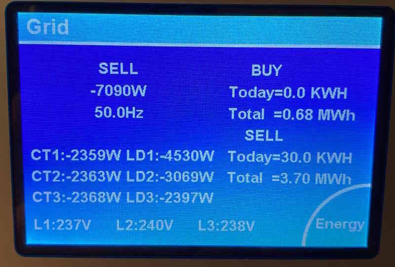

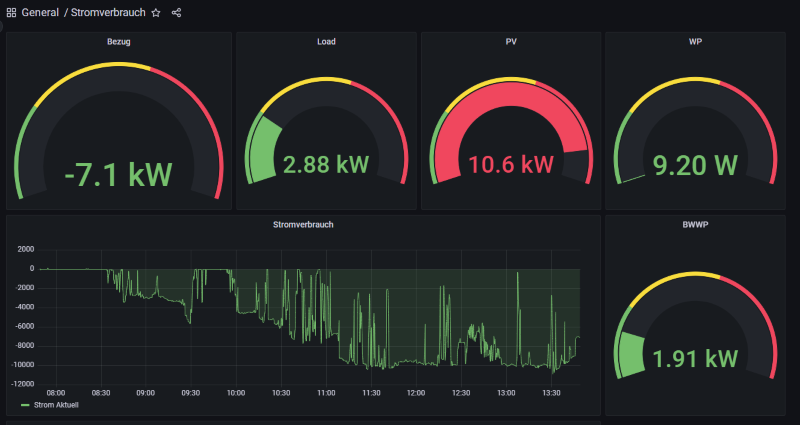

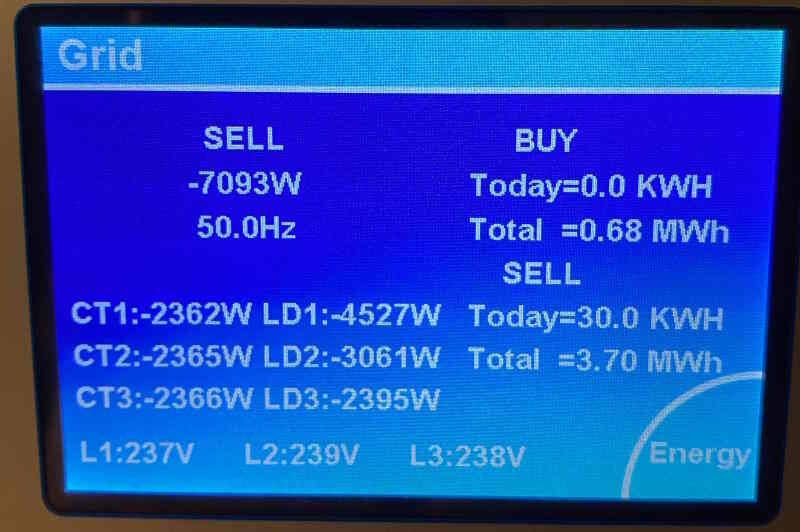

Ich hab heute Mittag kurz getestet. Beim Einspeisen macht es keinen Unterschied, ob Asymmetric phase feeding an oder aus ist:
Viel PV
Phase 1 Dimplex im Boost Modus (Legionellen vertreiben) (1900 W)
Phase 2 Klima (ca. 600 W)
Phase 3 : wenig Last
Bild 1: Asymmetric phase feeding aus
Bild 2: mit Asymmetric phase feeding an
Mein Fazit:
Ich schalte Asymmetric phase feeding nicht an, hat keinerlei Vorteile, wenn nicht sogar den Nachteil beim Bezug einen schlechteren Wirkungsgrad zu haben.
