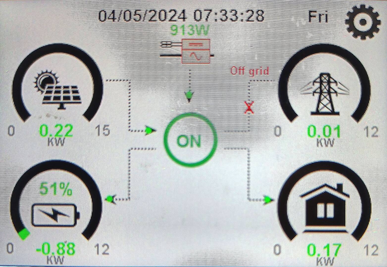

Ich glaube, einen Teil des Problems sieht man: Warum ist da angeblich kein Netzkontakt (oder wie soll ich das sonst verstehen?)
Der Hauptstromanschluß ist ok, meine WP läuft unabhängig vom WR.

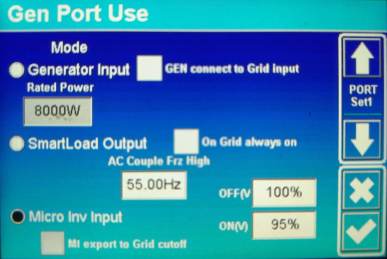

1 PV-Feld hängt direkt am Deye 12k (bringt aber nur wenig Leistung, vermutlich ist ein Modul kapuut, Elektriker ist seit Februar im Anmarsch ..) , 2 PV-Felder hängen an 2 "dummen" WR, die am Micro_Inverter_Input angeschlossen sind (Provisorium; ich weiß nicht, die sollen da besser weg, oder?):
Die beiden "dummen" WR gehen auf Störung, wenn die Batterie (3 mal Pylontech 5000) voll ist.

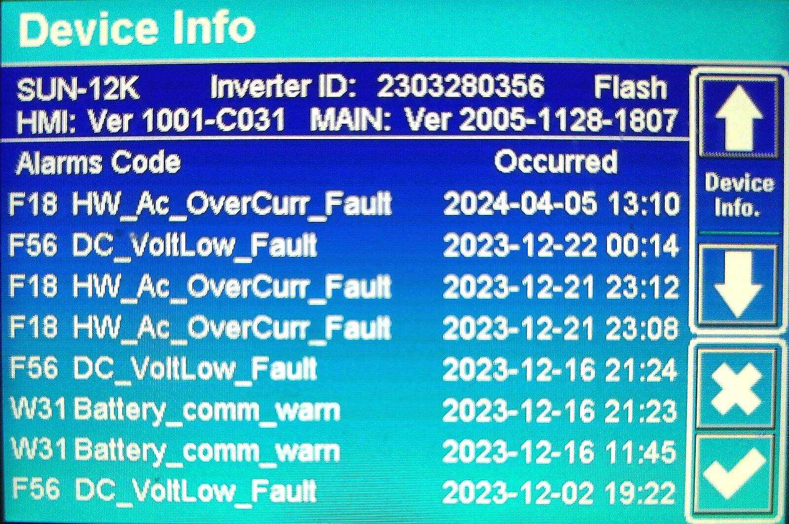

Fehlermeldungen - gestern Mittag war dann mal der Strom weg:
Ich kann den Fehler F18 lesen, aber nicht interpretieren. So wie das zu verstehen glaube, kommen aktuell knapp 7 kWp aus 3 PV-Feldern, die Ersatzlast (also das, was unsere haus verbraucht?) ist maximal 4 kW (Waschmaschine und Kleinkram) - die zulässige Ersatzlast ist rund 12 kW, oder?
Meine Verkabelung ist momentan wohl "etwas" exotisch, das Haus hängt an der Ersatzlast, das soll geändert werden, weil so, wie´s ist, kann ich nichtmal auf Netzbezug ohne WR umstellen (gut, das die Sonne scheint, so sind die Batterien zumindest mit 70% bis 100% voll).

Ich selbst hatte den F18, wenn nur eine Phase weggefallen war. Hatte das aber nachvollziehbar nur mit der ersten Firmware 1116. Aufgefallen war es bei der Abnahme, als der Elektriker die Phasen nach und nach weggeschaltet hatte und nicht alle 3 gleichzeitig. Eventuell hattest du ja auch einen Phasenausfall, hier bei uns mit noch Freilandleitungen ist das schon öfter vorgekommen. Wenn alle Phasen aber wieder im Normbereich sind, sollte er sich nach 1 Minute wieder selbst "regenerieren".
Du schreibst, die WR gehen, wenn Akku voll, auf Störung. Du meinst im Offgrid Betrieb oder generell? Im Offgrid ist das auch richtig (oder auch wenn der Haken "Mi export to grid cutoff" gesetzt ist), denn wo soll der Überschuss aus den WR hin, wenn man Offgrid ist, Haus versorgt und Akku voll? Dann schaltet er den Port mit den WR ab. Und die Prozent Anzeige (100, 95) ist auch nur für Offgrid relevant, im Netzbetrieb hat die Einstellung dort keine Auswirkungen.

Das Problem ist gelöst, ich habe in einem Zählerkasten (PV-Ertrag Hauptzähler) den bekannten Geruch verschmorten PVCs wahrgenommen (das wurde mit der Zeit stärker, anfangs nicht wahrnehmbar), Elektriker war da und hat hinter die Blenden geguckt: eines der Kabel in dem Verhau lag so geschickt auf einem Schütz, das es (minimal) schmorte. Problem erkannt, Problem gebannt.

Bei F18 solltest du dein Netz wirklich mal prüfen ob alles richtig angeklemmt ist.
