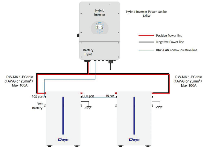

ich habe kürzlich meinen SUN-12K-SG04LP3-EU 12kW erhalten und plane nun das Teil in Betrieb zu nehmen. Ich habe mir jetzt folgenden Plan gemacht und würde mich über Feedback freuen.

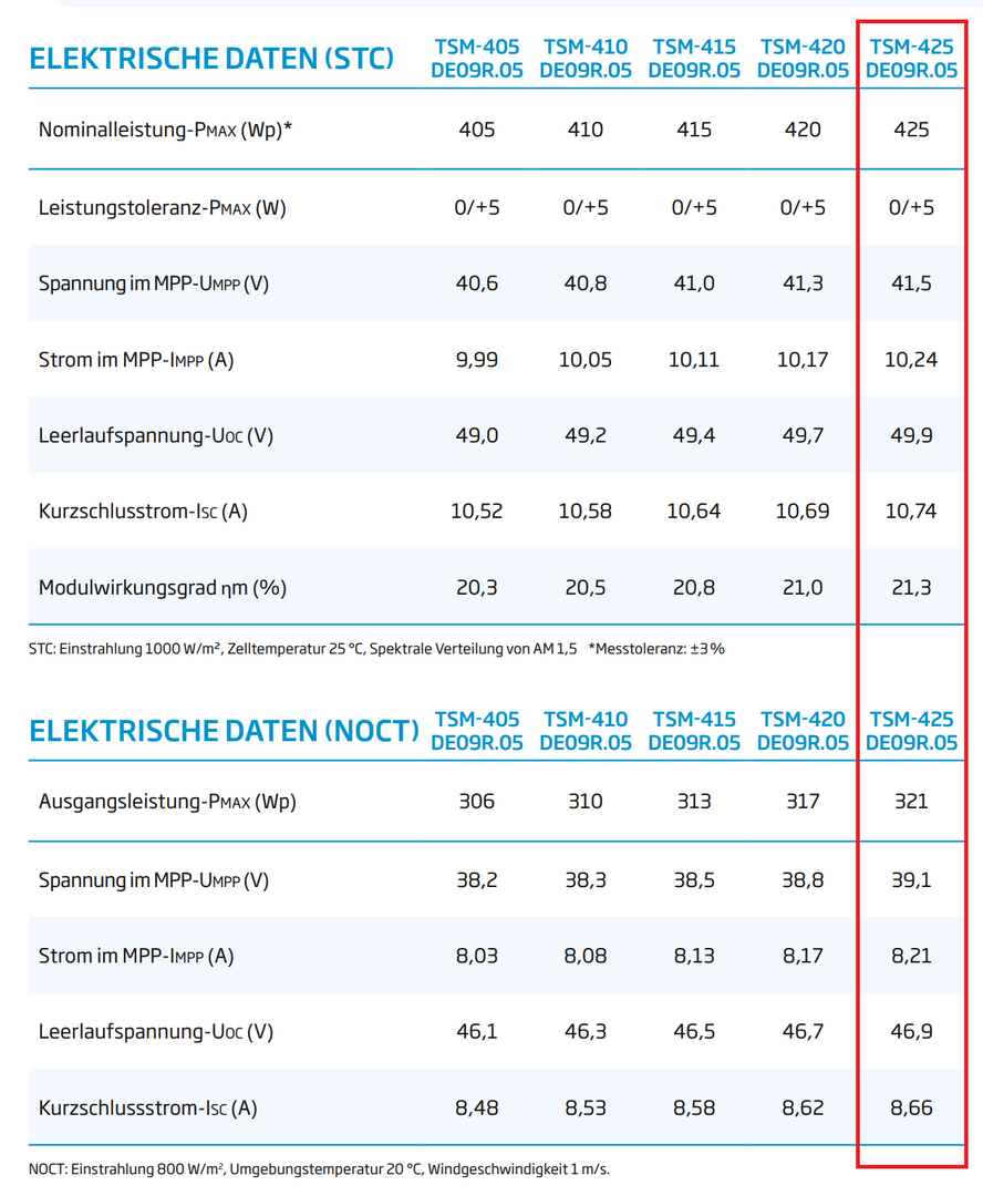

Aktuell habe ich für den DEYE insgesamt 24 Module Trina Solar Vertex S 425 Watt Module. Diese verteile ich auf 3 Strings (2x8 Module und 1x9 Module).

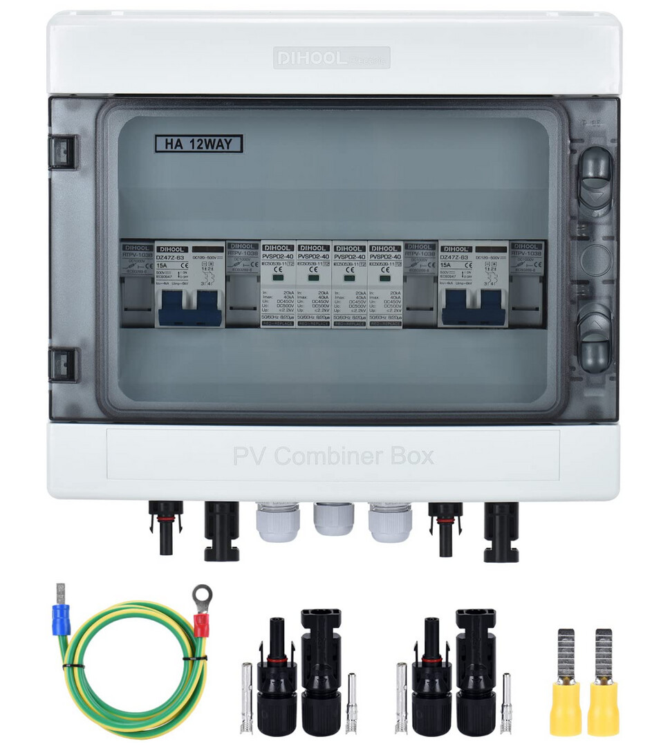

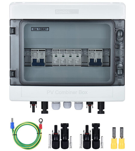

Direkt vor dem DEYE Wechselrichter, als zwischen die Module schalte ich entsprechend zwei DC Überspannungsschutz PV Anschlusskasten DC500V 15A 2x 1 String Blitzschutz (2 in 2 out 15A). Ich habe dann einen String im Anschlusskasten nicht belegt.
Ich gehe mit diese 3 Strings dann vom Anschlusskasten direkt an die jeweiligen MPPT1 und MPPT2 des DEYE entsprechend an (2+1, daher 3 Eingänge aber nur zwei MPPT).

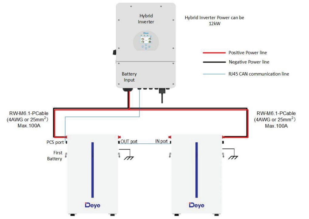

Ich habe außerdem zwei DEYE RW-M6.1 Lithium Batteriespeicher inkl. Kabel. Diese schalte ich parallel, wie im Installation Manual von DEYE angegeben.

Wenn ich es richtig sehe bedeutet dies hier, dass für die mitgelieferten Kabel und den Speicher max 100 Ampere erlaubt sind. Ich schalte dann aber parallel und die Ströme addieren sich somit zum Wechselrichter hin, was aber auf der Speicher Seite dann kein Problem ist.

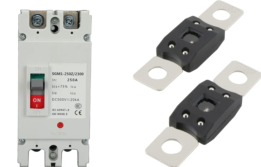

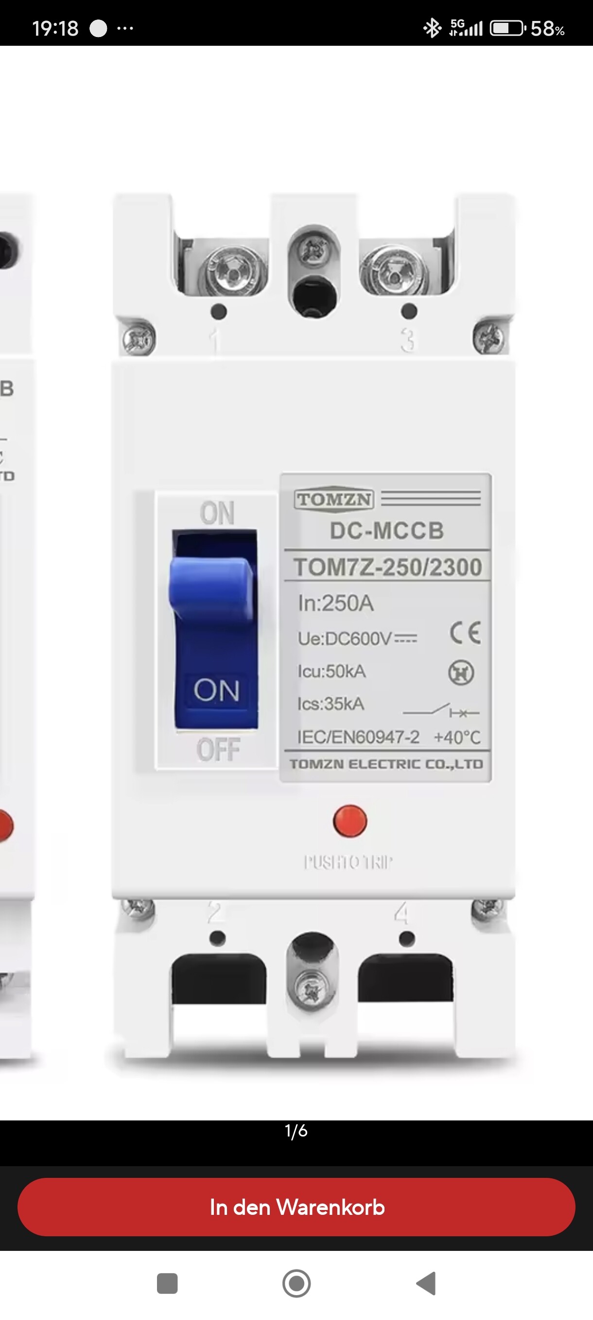

Ich baue im roten Kabel der Speicher jeweils noch eine Schraubsicherung Hochstromsicherung 100A Ampere bis 58V DC ein und gehe dann auf einen MCCB Solarzelle Hauptschalter, 2P MCCB Solarbatterieschutzschalter Isolatorschutz 250A 500V 20KA Schaltleistung (20KA Ausschaltkapazität und 250A Maximalstrom ermöglichen den Einsatz in DC12V-5000V Leitungen). Vom Solarbatterieschutzschalter gehe ich mit einer 50mm2 Leitung in den DEYE mit einer M10 Schraube auf die entsprechenden Wechselrichter Batterie Klemmen.
Laut Datenblatt wird 60A empfohlen, 100A als MAX angegeben und 150A als kurzfristigen Spitzenwert angegeben. Da ich parallel schalte also entsprechend alles mit zwei multipliziert. Ich würde den DEYE Wechselrichter beim Speicher also einfach auf 2x60A=120A für Laden und Entladen in den Battery Settings limitieren, damit ich bei der empfohlenen Stromaufnahme bleibe. Das wäre für mich auch erst mal in Ordnung, da meine Verbraucher am Load aktuell auch maximal 6KW ziehen würden. Später würde ich ggf. zwei weitere Speicher gleichen Typs noch dazunehmen um dann auf die Maximalleistung von 240A des DEYE zu gehen und somit die 12KW allein über Batterie Entladung erreichen zu können.
Für die Kommunikation zwischen dem DEYE und dem Batterie BMS klemme ich natürlich noch das RJ45 Can Kabel an.

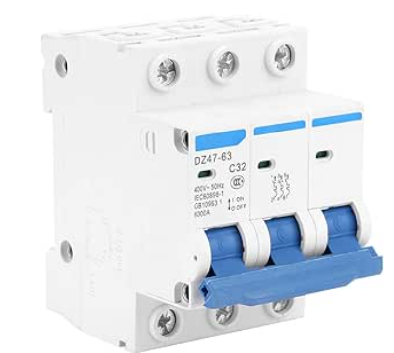

Am Load Ausgang hänge ich einen Standard 3P-Leistungsschalter 32A 400V AC für die 3 Phasen entsprechend. Von dort geh ich im Sicherungskasten dann entsprechend über FI auf die jeweiligen Sicherungen für meine Verbraucher.

Sieht soweit ganz gut aus,
24 Module lassen sich ganz gut durch 3 teilen, man kann es mit der DC Absicherung auch übertreiben und Was die Erdung angeht..
Du baust das Haus Off Grid? oder willst Du mit dem Deye ein Teil des Hauses versorgen und ihn (warum auch immer) nicht an das Grid anschliessen?
bei 1.) würde ich das mit der Erdung einem Profi überlassen, bei 2.) würde ich die vorhandenen Erdung verwenden.

Hallo, ich habe eine Frage dazu: Wenn du 3 Strings hast und der GAK vor dem Wechselrichter installiert ist - brächtest du denn nicht einen 3 in - 3 out Kasten? Ich stehe gerade vor der Frage welchen ich nehme und bin bei der Recherche hierüber gefallen. Ich habe den gleichen WR und ebenfalls 3 Strings anzuschließen. Alle haben die gleiche Ausrichtung mit jeweils 11 * 445 W Trina Vertex s. Ich würde mich über eine Antwort sehr freuen.
Ich dachte der deye hat einen Überspannungsschutz DC seitig schon integriert warum braucht man dann noch einen zusätzlichen???
