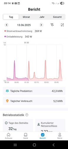

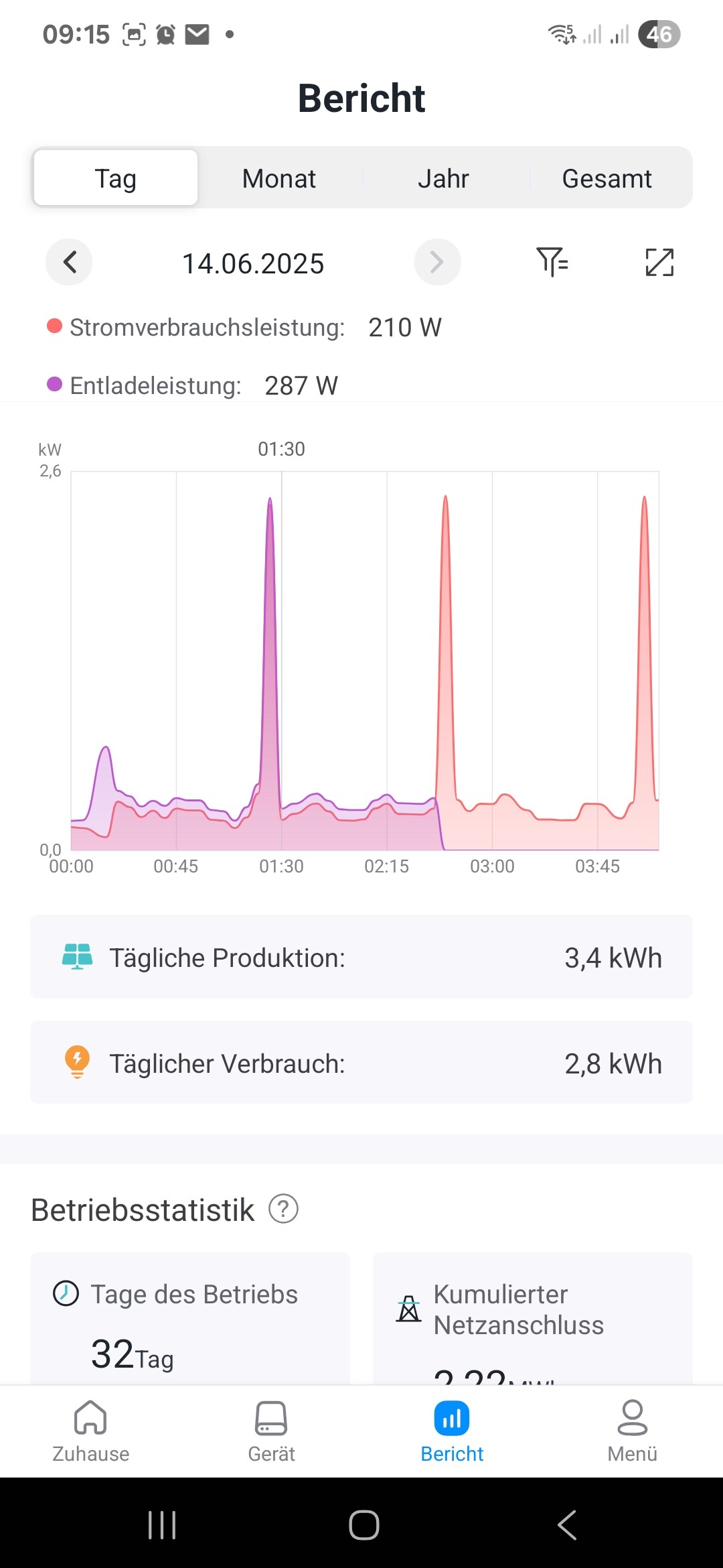

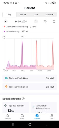

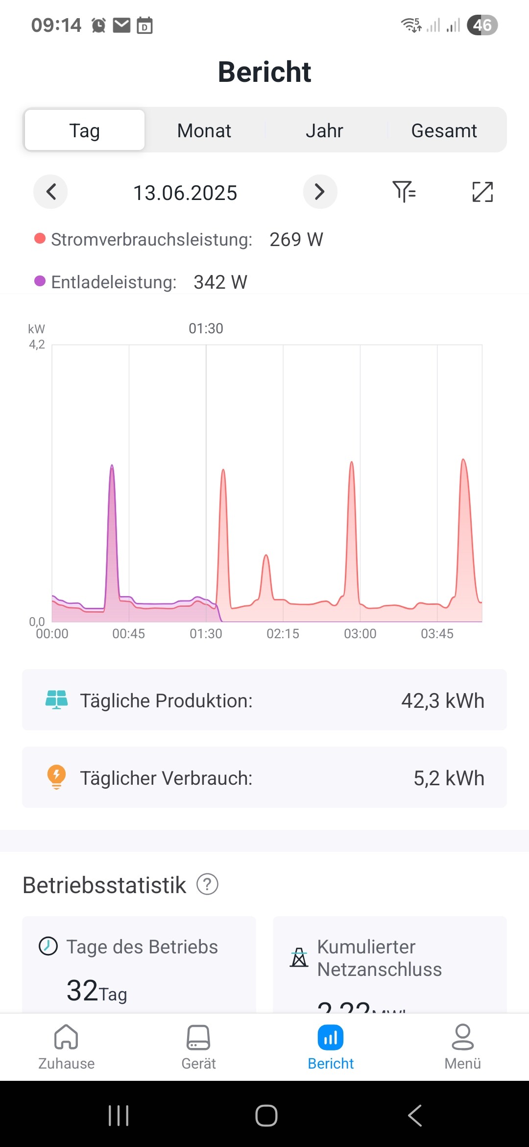

Ich habe einen 12-kW WR von Deye mit einem DIY Akku, 16x 280Ah von EVE mit einem JK-BMS PB2A16S20P. Die Anlage läuft soweit gut. Ich betreibe auch eine Wärmepumpe. Folgendes Problem: In der Nacht schaltet die Wärmepumpe natürlich öfters ein und aus. Dann nach Mitternacht, total sporadisch, schaltet sich der Akku mit dem Einschalten der Wärmepumpe einfach ab. Bis zum nächsten Morgen, dann wird der Akku wieder geladen und das Spiel beginnt in der Nacht von vorn. Hier 2 Bilder:
Wie gut zu erkennen, mit einem Peak durch die Wärmepumpe, geht der Akku aus. SOC über 80%, also Akku ist voll. Wenn jemand eine Idee hat und noch weitere Infos braucht, wäre ich sehr dankbar.

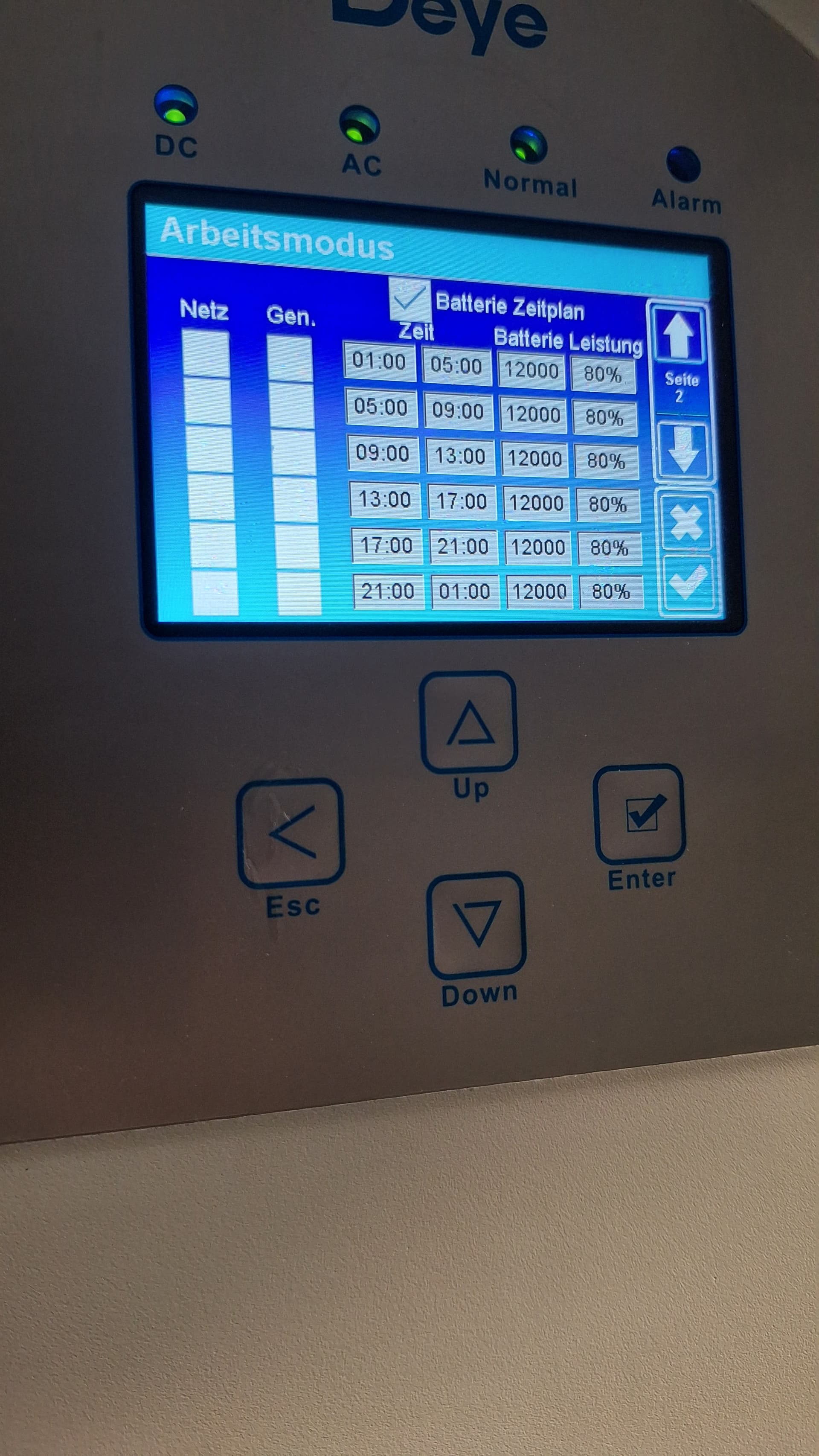

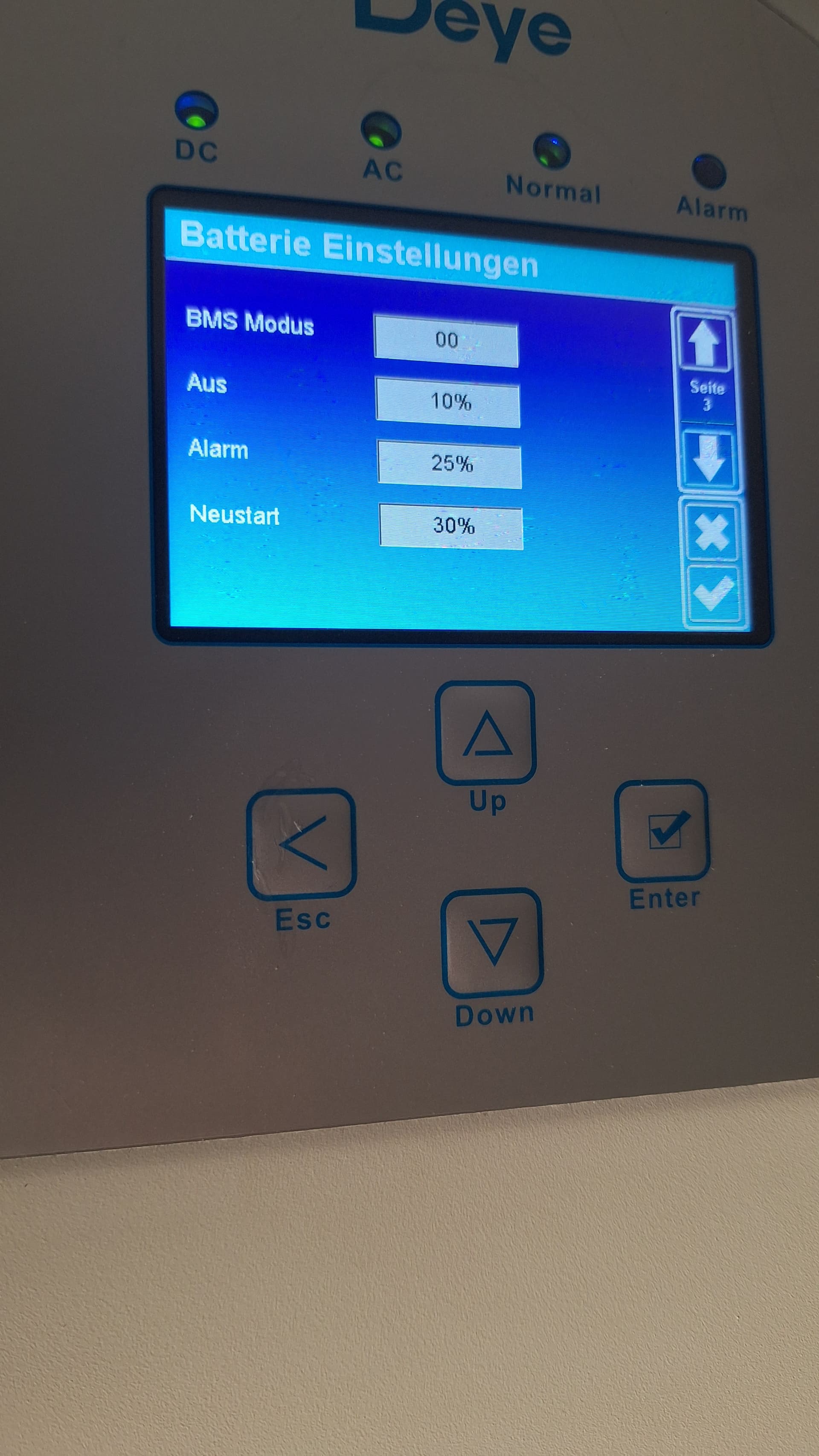

Ich habe herausgefunden, dass der Akku bei genau 80% SOC abschaltet. Dass das jeweils genau beim Start der Wärmepumpe passiert ist sozusagen zufall. Die Einstellungen am WR sind jedoch wie folgt
Somit verstehe ich nicht, warum der Akku deaktiviert wird. Gibt es eine Möglichkeit herauszufinden, ob der Befehl vom BMS oder vom WR kommt?
Im BMS 200A / 200A einstellen. Und im Deye so begrenzen wie du es brauchst. Was hast du bei dieser komischen TOU Tabelle eingestellt?
Diese TOU Tabelle.... ah ja, da scheinen wir dem Problem auf den Fersen zu sein. Diese Tabelle habe ich echt noch nicht verstanden. Der Akku hat erst seinen Dienst begonnen als ich den Haken bei "Batterie Zeitplan" gesetzt habe. Da sind nun die 80% drin... muss ich diese 80% jetzt in jeder Uhrzeit ändern?
Jep alle bis aufs Minimum runter, wird bei dir bis 25% gehen, quasi bis zu dem Wert was auf dem ersten Bild zu sehen ist

Zurück zu meinem ursprünglichen Problem... die TOU Liste war tatsächlich der Grund, warum sich der Akku bei 80% abgeschaltet hat. Danke assa13 für den Tipp. Habe alle Werte in der Liste herunter genommenen und nun funktioniert es. Super :slight_smile:
