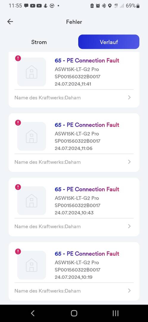

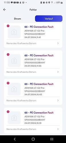

Ich habe einen Deye 12-k und Solplanet ASW 15k-LT-G2-Pro heut in Betrieb nehmen dürfen. Leider bringt mir der Solplanet die ganze Zeit Fehlermeldungen solange der Deye an ist.

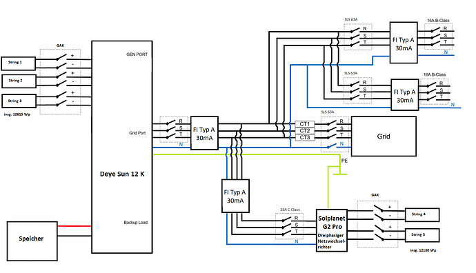

Am Deye sind 12615wp und am Solplanet 12180wp isg. 24795wp

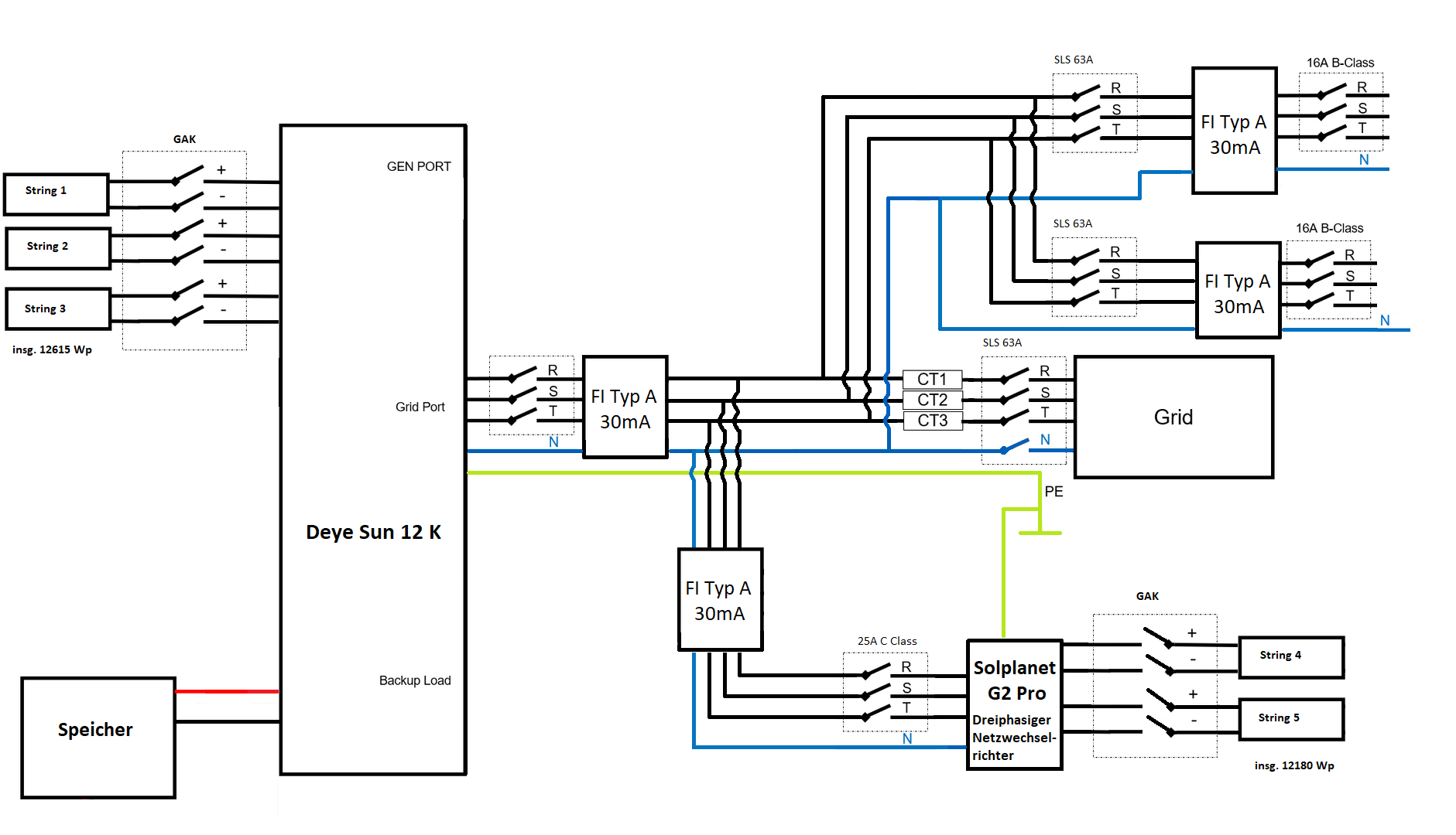

das Schaltbild sieht so aus

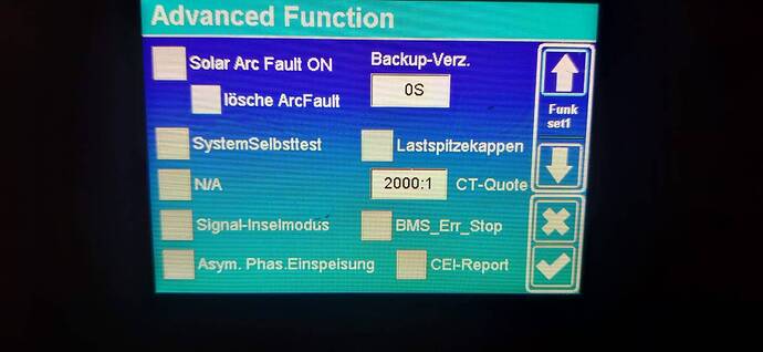

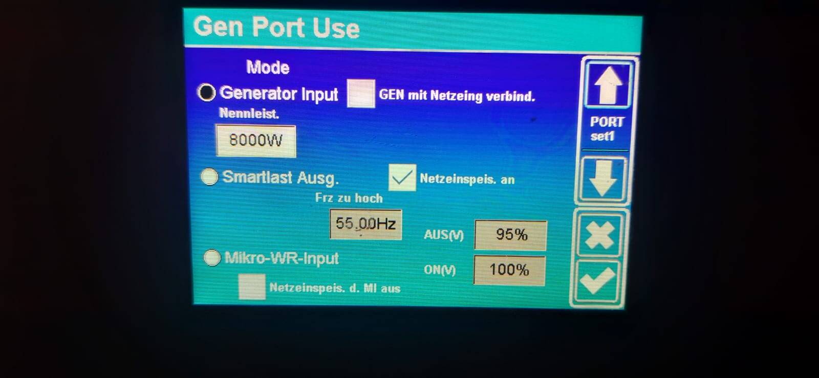

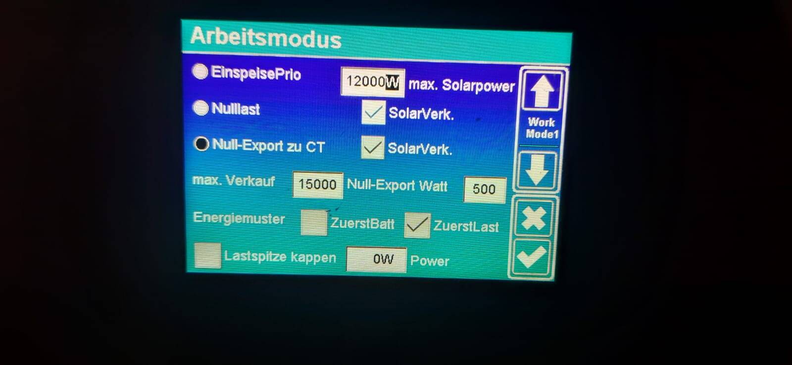

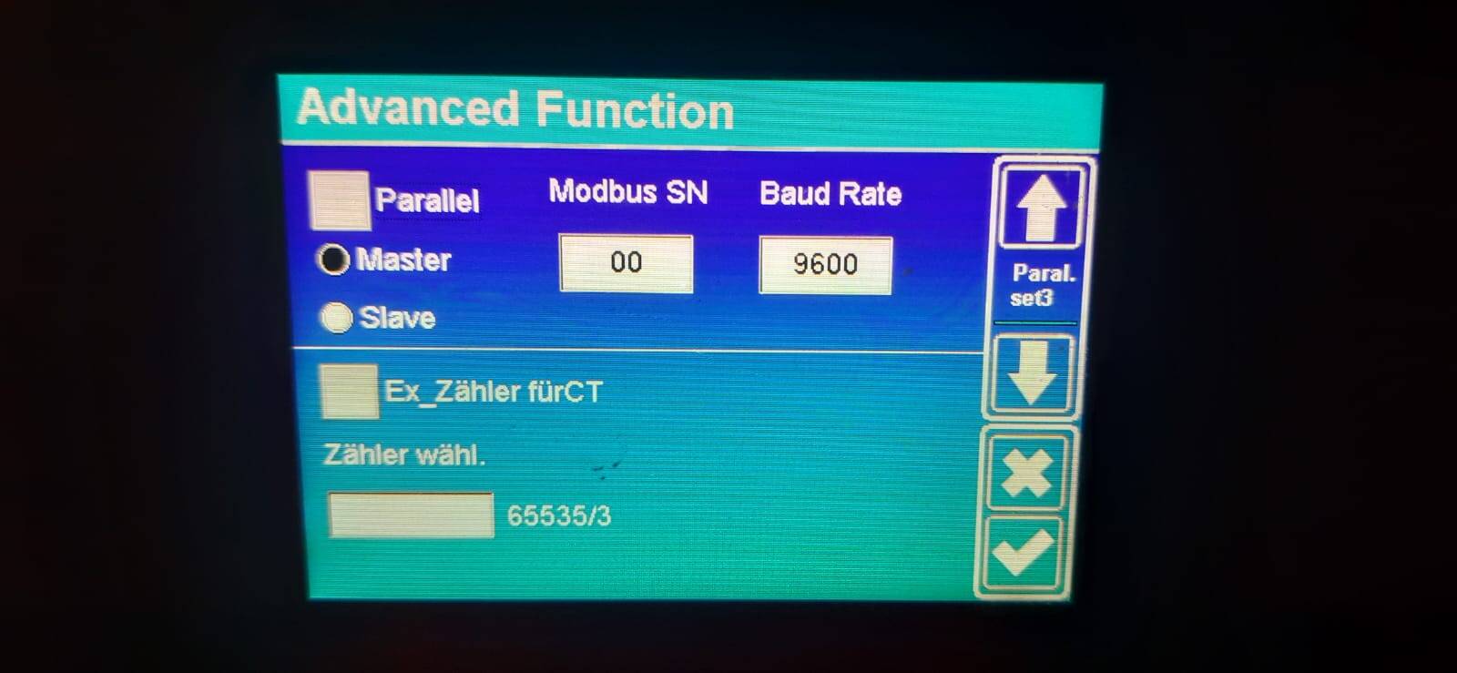

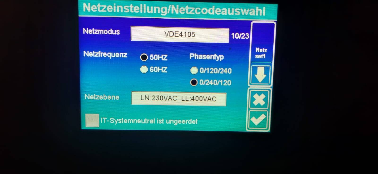

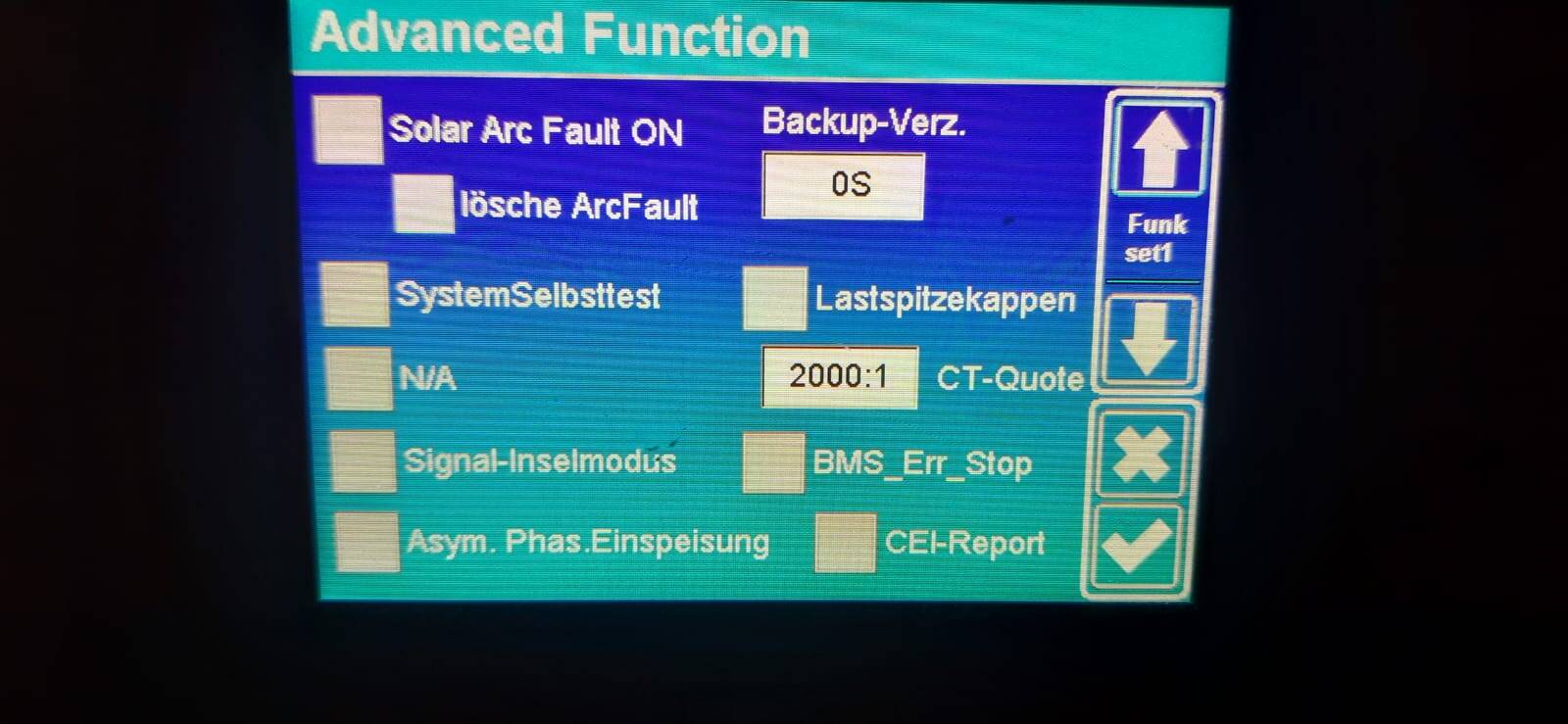

Einstellungen vom Deye
habe ich etwas falsch eingestellt?
Aktuell ist keine Batterie dran die ist noch auf dem Weg. Deswegen habe ich in den Untermenüs vom Arbeitsmodus nicht angewählt.

FW auf >=1135 bringen ist auch angesagt, weiß nicht was du drauf hast.
Ich würde mal die Einstellung als Slave stellen, wenn du keinen zweiten WR hast.
Null-Export ohne Akku macht nicht viel Sinn, stell mal auf Einspeisemode um. Kannst mit Akku dann umstellen. Warum willst du immer 500W (Null Export Wert) aus dem Netz beziehen? Ohne Akku eh nicht wirklich relevant.

und mein Problem ist ja das der Solplanet (zweiter WR) immer Fehler bekommt. Dann trotzdem auf Slave?
die 500w habe ich dann auch gesehen und auf 20 gestellt
Ohne Akku erst mal auf Einspeisemode stellen, damit der Deye arbeitet ohne den alten WR. Dann mal den alten zuschalten und schauen, beobachte mal die Spannungen AC seitig.
Fehlermeldung scheint ja irgend was mit dem PE zu tun zu haben... der alte WR ist ja auch ein hybrid, warum dann noch einen zweiten Hybriden? Ob das so geschickt ist glaube ich nicht, wie sollen die denn vernünftig Regeln können?
https://www.youtube.com/watch?v=ln_gJVUjeRI das kommt als erstes bei Google... scheinbar kann man da was konfigurieren, aber trenn dich besser von einem Hybriden und mach nur einen Hybriden und einen puren WR um die PV anzubinden.
Der Solplanet den ich habe ist kein Hybridwechselrichter nur der Deye.

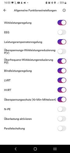

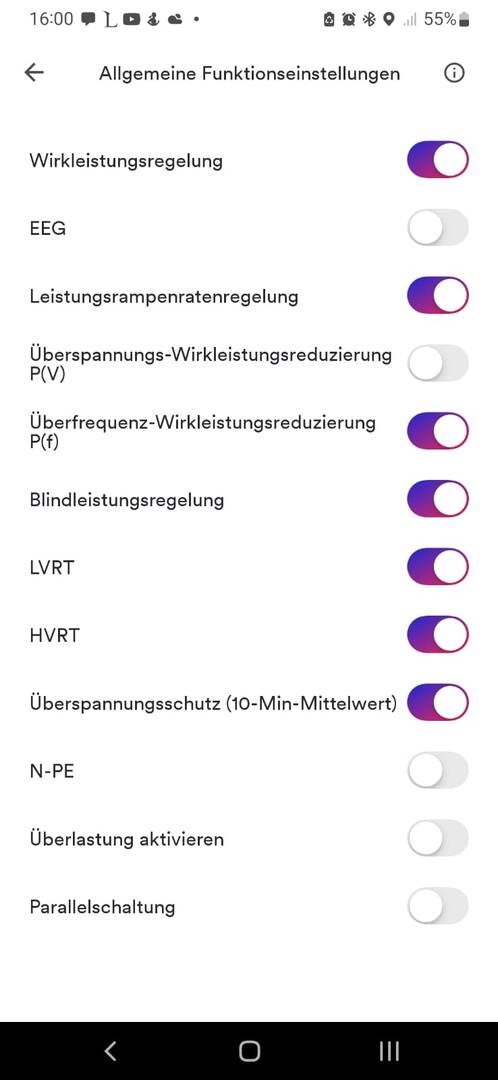

Mir ist gestern irgendwie nicht in den Sinn gekommen das man auch beim Solplanet was einstellen kann da man das nur beim ersten einrichten des WR machen kann und dann nicht mehr in diese Menüs kommt. Oder ich es einfach nicht finde. Falls jemand weiß wie man da danach noch rein kommt gerne schreiben.
habe das N-PE raus genommen aber den Rest nicht geändert kennt sich da jemand mit aus? Was in Deutschland Sinn macht an zu machen oder aus zu machen?
In dem Video (fand das etwas leichter zu verstehen wie das erste) hatte der einfach mal alles aus
