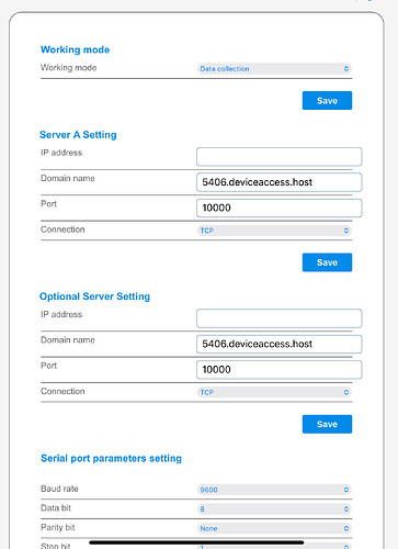

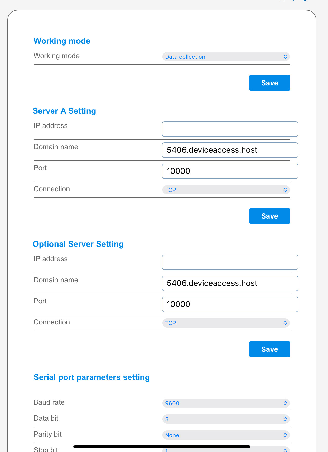

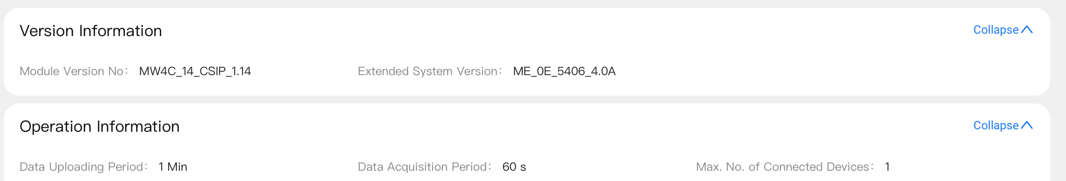

Evtl. vom China Support die Firmware des LSE-3 Sticks aktualisieren lassen und die Einstellungen in http://die-IP-des-WRs/config_hide.html überprüfen

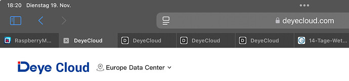

Du sendest aber schon per LAN in die DEYE-Cloud und nicht in die Cloud von Solarman oder?
Ja klar … das ist das Ziel:
Vielen Dank AlbertTH!!
Endlich hat mir jetzt mal einer wirklich helfen können. Klappt prima.
