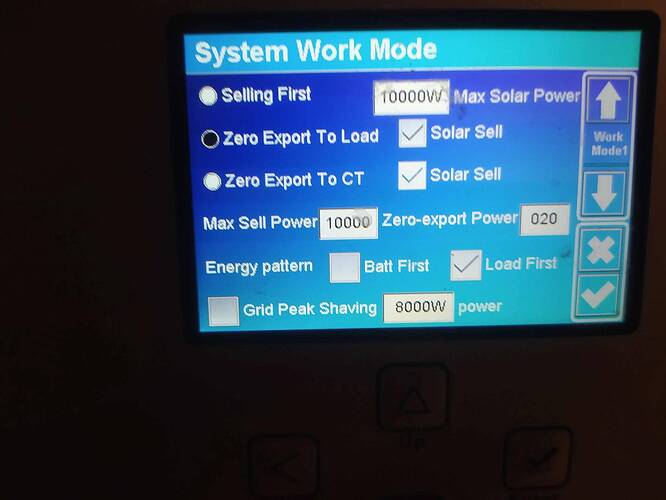

@auric die Fotos habe ich aus dem Handbuch, also keine CTs notwendig wenn so installiert richtig ? RS485 läuft, telefonieren kann er, die Werte passen nur nicht. Dann prüfen wir die Anschlüsse nochmal direkt.
werden die Phasen dann angezeigt im Deye wenn der Smart Meter korrekt angeklemmt ist wie in diesem Ausschnitt? Das ist aktuell nicht der Fall, da kommt zur Zeit auch die Fehlermeldung "w04 meter comm fail"
oder bleibt das bei der Auswahlanzeige? Netzwerkkabel usw... alles schon vorbereitet für den Elektriker morgen.
Danke für eure Hilfe!
Hast Du das fotografiert?
Und Du bist sicher das Du wie im Thread Titel eine Deye 10K hast?
mit einem Menü das es nur ein Einsphasigen Deye gibt?
und diese gibt es laut Deye Homepage in keiner 10K Grösse...

Ne alles gut, das hatte ich aus einem Video bei Youtube. Ok also zeigt er das nicht an, gut zu wissen! Dann morgen Anschluss prüfen und den 485er mit den 7+8er Belegung! Aktuell passt die Anzeige vom Netz nicht, die Einspeisung wird nicht angezeigt und er zeigt an das immer Strom aus dem Netz gezogen wird, auch wenn mehr PV vorhanden ist als Bedarf da ist. Batterie wird auch nicht mit dem Überschuss geladen :confused:
da würden echte Fotos von Deinen Einstellungen
z.B. von den Seiten helfen
Und eine Beschreibung was du willst, wo was angehängt ist würde auch nicht schaden.

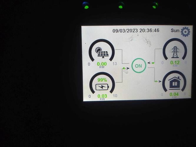

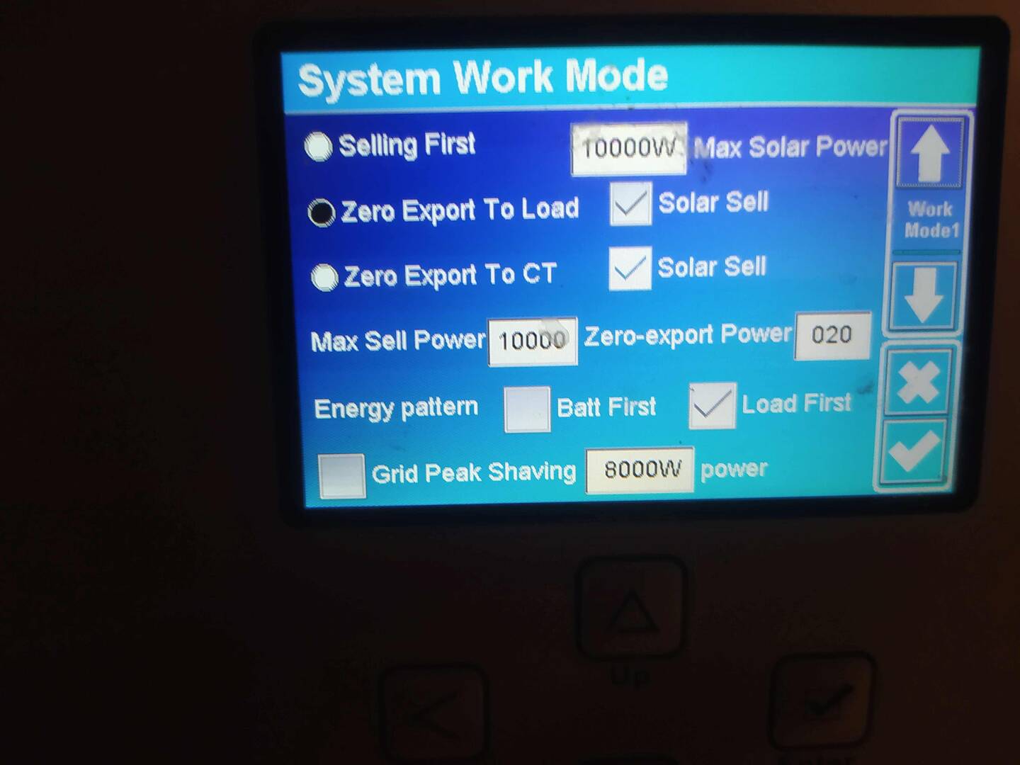

ich habe gerade deinen Beitrag gelesen und festgestellt, dass es bei mir genau das gleiche Problem ist:
Mein System:
Deye Sun 10k
10,4kWP Risen Module
Chint DTSU 666 Smartmeter: Dieses Smartmeter war einen Monat an meinem vorigen Wechselrichter Growatt SPH 4600 angeschlossen.
6,5 kW Speicher Growatt GBLI 6532: Der wird am Donnerstag, den 07.09. in einen 10kW Speicher ausgetauscht, wenn die Elektriker kommen
Problem: Die Batterie wird einfach immer voll geladen. Ich hätte gerne die Standardsituation: PV läd Batterie, wenn voll soll eingespeist werden. Nachts, wenn keine PV-Generation soll die Batterie genutzt werden.
im WR werden beim mir auch keine drei Phasen angezeigt.
Unten findet ihr auch noch ein paar Bilder von meinem WR. Ist da irgendwo ein Fehler?
Hat jemand eine Idee, was ich machen kann?

die Einstellungen von hier passen sehr gut:
wenn du das so hast sollte es klappen, der Rest ist ohne die Anschlüsse zu kennen schwierig zu sagen. Da helfen dann Fotos wie der Smart Meter usw.. angeschlossen ist mehr.
