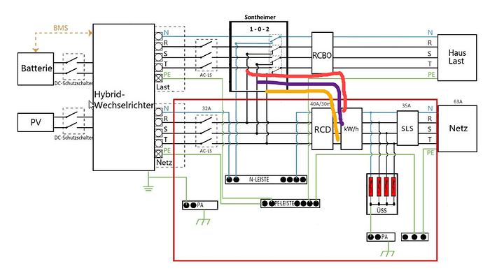

So langsam kommt fahrt auf, der Sontheimer ist da und der VNB möchte in Kürze (endlich!) den Zweirichtungszähler setzen.
Bei mir soll die gesamte Hauslast am Loadausgang angeschlossen werden, sollte der Deye mal defekt sein oder irgendwas gewartet/umgeklemmt/zusätzlich angeschlossen werden, möchte ich mit dem Sontheimer temporär zurück auf Grid.
Ich hab mir mal ein Plan gemacht und wollte die Cracks hier fragen ob das so realisierbar ist wie ich es mir vorstelle.
Alles was im roten Rechteck ist, ist schon im Zählerschrank vorhanden.
Beim RCBO und dem LS im Load Weg bin ich mir nicht sicher ob beide sein müssen/sollten.
VG

ich würde den Bypass für dem Sontheimer vor dem RCD anhängen, oder am besten den RCD weglassen.
das in der Hauslast FI Schutzschalter sein müssen ist keine Frage, den davor (warum RCBO?? du hast doch einen LSS vor und nach dem Deye) braucht es nur wenn Dein Elektriker darauf besteht, der könnte kostspielig sein wenn es ein selektiver, zeitverzögerter Allstromtauglicher... sein muss
Was willst Du da für einen RCBO setzen, wenn davor ein 40A 30mA RCD ist ? Das geht mMn nicht, da nicht selektiv.
Ich würde statt dem RCBO den jetzigen RCD setzen und falls nötig davor einen selektiven RCD

Ich dachte ein ein FI/LS Automat vor der "Hausverteilung" würde Sinn machen da die Firma die damals die Elektrik beim Hausbau machte, außer dem Badezimmer, keinen FI für die komplette Hausverteilung/Hauslast gesetzt hat.
Da ja bei mir der vorhandene 40A Neozed Block auf der alten Zählerseite, der der jetzt noch als Vorsicherung für die Hausverteilung fungiert, nach setzten des Zweirichtungzählers im daneben liegenden Zählerfeld, rausfliegt und ich dann keine Vorsicherung mehr habe, wollte ich mangels Platz mit dem FI/LS den Fehlerstromschutz nachholen und gleichzeitig wieder Vorsicherungen für die Hausverteilung/Hauslast haben.
Würde das (FI Überwachung) der Deye intern übernehmen oder habe ich hier generell einen Denkfehler?

Den LSS nach dem Deye habe ich leider nicht, ich habe nur vergessen den aus der Zeichnung herauszunehmen ?
Dann könnte ich doch im Prinzip den RCD aus der Grid Leitung nehmen und vor die Hauslast setzen, oder?

Dir ist klar, dass eine derartige Änderung durch einen zugelassenen Elektriker zu erfolgen hat ? Die FI Überwachung würde ich keinesfalls dem Deye überlassen, da hänge ich zu sehr an meinem Leben. Ich hab nach dem Deye einen Typ B RCD verbaut, da ich da keine Experimente mache, Thema GLeichstrom auf der AC Seite durch Defekt im Wechselrichter.

Einem trafolosen Wechselrichter egal von welchem Hersteller kombiniere ich mit einem RCD Typ B . Viele schreiben es eh vor oder haben intern einen verbaut, die Gründe liegen ja auf der Hand. Vorgeschrieben ist er aber von Deye nicht, somit kannst Du auch Deinen RCD weiter verwenden, aber eben auf der LOAD Seite.
