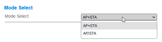

Der wlan Stick am Deye erzeugt ein AP, welches nur für die Einrichtung benötigt wird. Dieser AP läßt sich anschliessend abschalten
Für alle, die unnötige wlans nicht mögen...
Wenn der Wechselrichter im wlan drin ist, bleibt der AP (Accesspoint) immer noch aktiv.
Das läßt sich leicht überprüfen. Es bleibt ein wlan mit AP_xxxxxx da.
Dieser AP kann abgeschaltet werden, da er eigentlich nur noch stört.
Dazu über die eingestellte IP, entweder fest, oder über DHCP zugeteilt, die Seite config_hide.html aufsuchen.
Wenn die IP 10.0.0.250 wäre es dann
Link entfernt
Im unteren Bereich ist der Block Mode Select
Hier von AP+STA auf AP/STA wechselen und den restart durchführen (der Button).
Manchmal scheint man es 2 mal machen zu müssen.
Anschliessend ist der AP nicht mehr da.
Falls gewünscht, kann man hier auch die Einträge für die Server durch andere IPs/Domains ersetzen.

super Tip, aber dann bleibt immer noch das RE_******* Netzwerk. Vielleicht einfach die Antenne abschrauben?
Vorsicht mit Antenne abschrauben. Ohne Antenne fehlt die Last und der WLAN-Chip könnte kaputt gehen, falls da kein Schutz eingebaut ist, da dann die Sendeleistung zurück in den Empfänger geht.
Das kann passieren wenn das Gerät schlecht designt ist. Ich habe auch schon mal einen Sicherheitshinweis auf einem WLAN-Router gelesen dass dieser niemals ohne Antenne betrieben werden sollte.
Wenn du auf Nummer Sicher gehen willst: es gibt 50Ohm-Abschlusswiederstände für die passende Antennenbuchse (meistens entweder SMA oder Reverse-SMA).
Ok wie immer alles nicht so einfach. Dachte auch nach dem ich das AP Netzwerk abgeschaltet habe, oh alles super und ich schaue nach und erinnere mich da ist ja noch eines.
Auf jeden Fall Danke dir für den Tip.
Ich habe das auch wie beschrieben umgestellt. Danach war meine Anlage offline und ich bekomme die nicht wieder online, bzw. klappt auch eine Neueinrichtung nicht.
