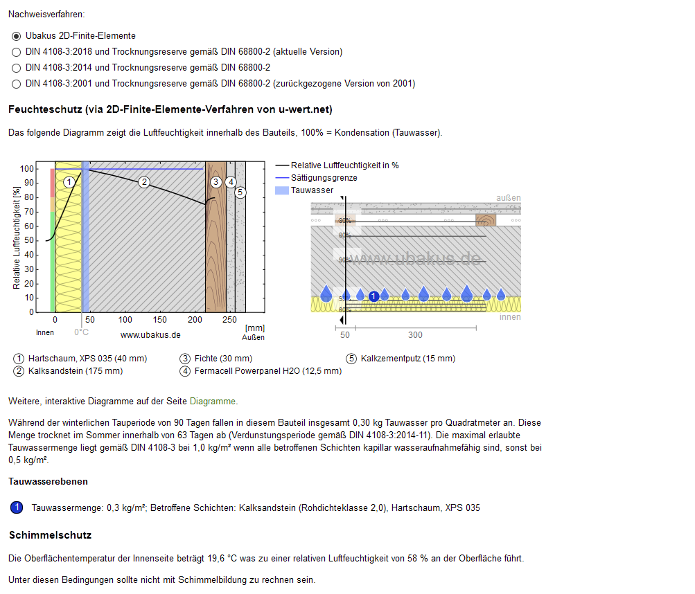

Innendämmung ist mit vorsicht zu genießen, damit verschiebt sich der Taupunkt nur noch weiter nach innen.
Wenn du deinen Wandaufbau kennst kannst du diesen mal bei www.ubakus.de eingeben. Dann machst mal noch eine Innendämmung rauf und du siehst wie schnell da der Taupunkt nach innen wandert und die Menge von Wasser ansteigt.
jo danke für den hinweis
hab da ein wenig experimentiert mit xps geht das, mit eps fällt da zuviel feuchte an

hab die dämmung im rechner außen weggelassen und hatte prompt die 12°C innentemperatur im ubakus rechner
Les doch mal noch die folgenden Anleitungen auf ubakus durch: https://www.ubakus.de/category/innendammung/
Das ganze mit Innendämmung ist nicht ganz so einfach
Von innen nach außen nennt sich das auf den Wasserdampf bezogen Flankendiffusion. Von außen nach innen würde ich sagen das ist eine Kältebrücke. Sagt jetzt mal ein Laie, nicht das du meinst ich wäre diesbezüglich ein Fachmann. Ich habe mich nur in letzter Zeit sehr viel mit dem Thema Dämmung befasst. Kältebrücken kommen meistens in Ecken vor wenn da nicht 100% sauber gearbeitet wurde. Wahrscheinlich ist das bei dir so, da du das Problem ja in den Ecken hast.
Was das Ergebnis des Rechners betrifft solltest du deswegen noch Vorsicht walten lassen, der Rechner geht davon aus dass der Diffusionswert vollflächig vorhanden ist, was praktisch nie erreicht werden kann, siehe Thema Flankendiffussion. Wenn du dir die Ratgeber zur Innendämmung mal durchgelesen hast weist du was ich meine.

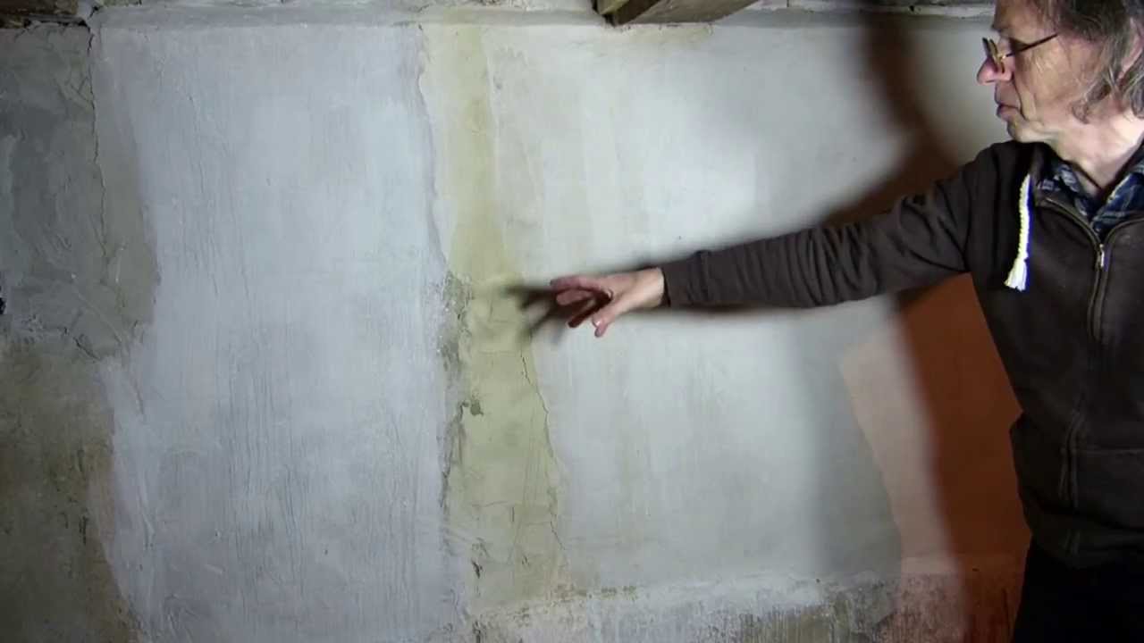

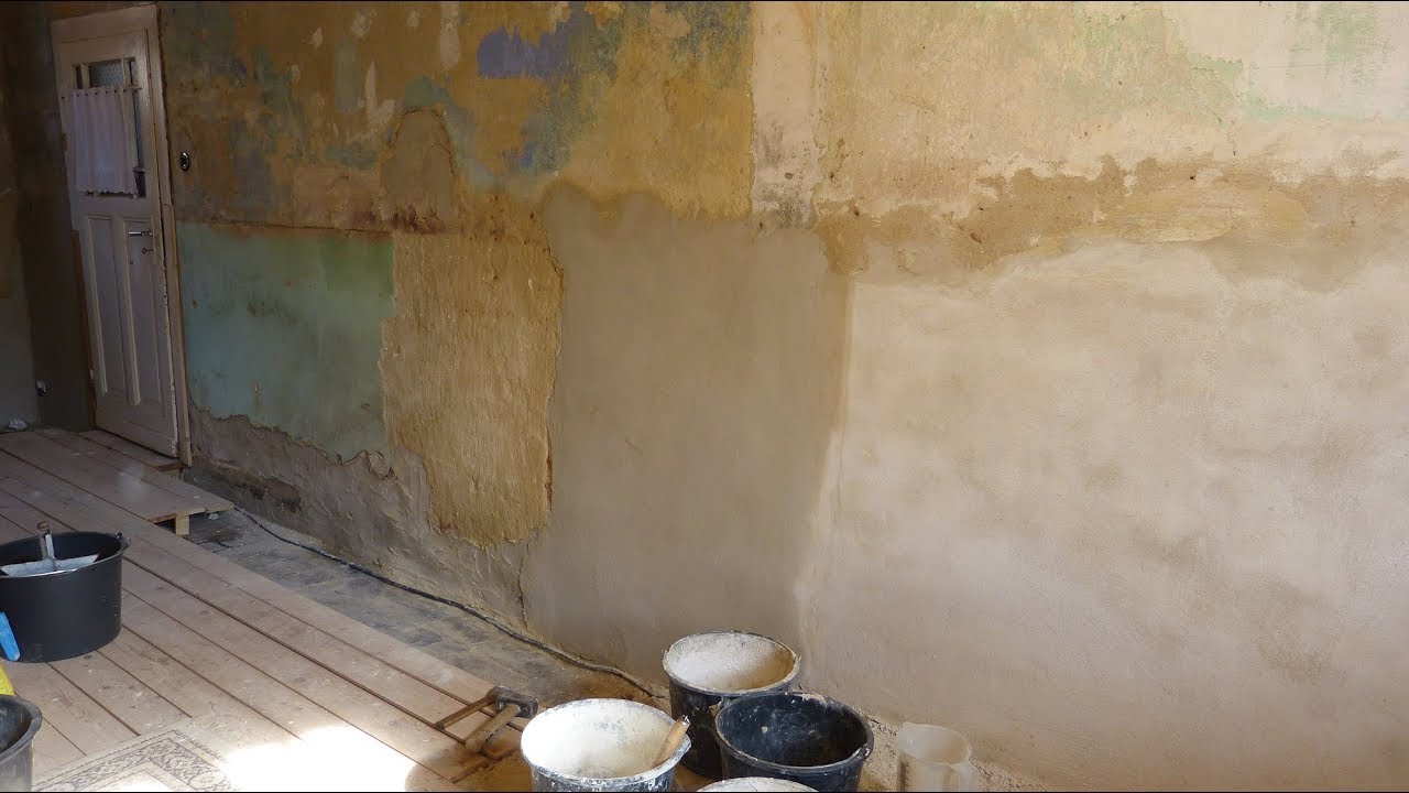

Interessante Videos zum Kalk
Ja, genau so haben wir es auch gemacht. Die Tapete muss in den Fensterlaibungen runter. Dann erstmal ordentlich den Leim runterwaschen, das ist einiges an Aufwand. Und dann bin ich mit Auro Kalkfarbe drüber. Lässt sich sehr gut verarbeiten und kreidet nicht ab. Ist allerdings nicht so feucht wischfest, wie eine Dispersionsfarbe. Gut ist, dass man damit sehr diffusionsoffen ist, selbst wenn es mal feucht wird, kann es schnell wieder abtrocknen. Bisher ist aber gar nichts sichtbar feucht geworden, scheint gut zu funktionieren.
Das deckt sich genau mit meiner Erfahrung. Ein Kalk-Zement-Putz, der noch nicht gestrichen wurde, ist für den Schimmel offenbar nicht attraktiv. Nach Estricharbeiten hatte ich auch mal den Fall, dass die Wände klatschnass waren (wie soll man auch lüften, wenn man den frischen Estrich 3 Tage lang nicht begehen darf...). Aber keine Spur von Schimmel.
Wenn ein Kalk-Zement-Putz mit einer Silikatfarbe gestrichen wurde (ich habe damals "Biosil" von der Firma "Keim" verwendet), sieht das schon wieder anders aus. Allerdings kommt da kein schwarzer Schimmel, sondern gelber. Und der nicht flächig, sondern in Form vieler kleiner gelber Flecken. So jedenfalls meine empirischen Werte.

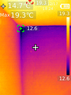

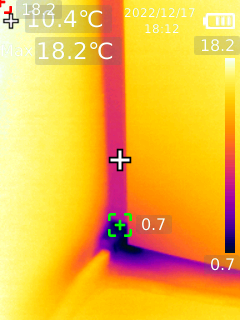

also habe die chance genutzt und wärend es draußen -10°C hatte mal alles mit meiner wärmebildkamera aufgenommen
hab einige schwachstellen gefunden
erstens in den ecken bei den porenbetondachplatten am ringanker
nicht so schlimm lass ich so, taupunkt liegt bei etwa 9°C da wird kein schimmel entstehen
vorbeugend streiche ich die stelle aber mit anti schimmel farbe
zweitens eingangstür
türblatt sehr gut 90mm stark aber der rahmen wie bei den fenstern etwas schwach unten besonders schlecht
muss ich von außen noch besser unten isolieren da ist die treppe draußen eh noch nicht fertig
kann ich gleich ordentlich machen.
