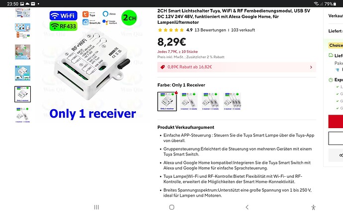

Mit dem Teil schalte ich meine Wechselrichter über die Tuja app aus der Ferne ein indem ich den Einschalter brücke.
Wenn das bei dem Soyo auch geht müsste das genauso funktionieren.
Ist auch über Amaz.erhältlich.
