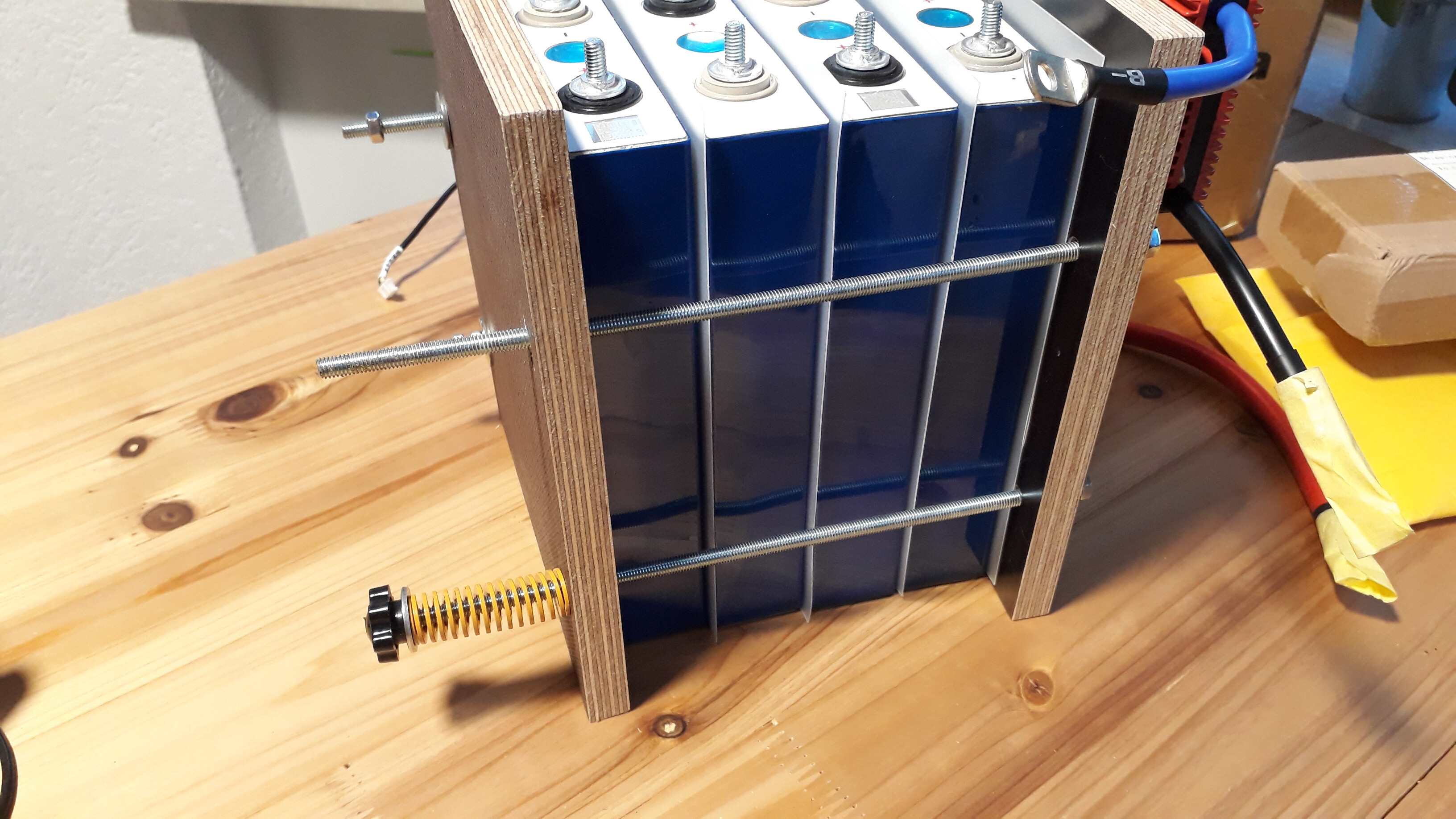

Der Lösung des "300 kgf" Problems auf der Spur
ich bin René und wohne in der Nähe von Stuttgart. Seit einigen Wochen lese ich hier im Forum schon mit.
Derzeit baue ich eine Anlage mit 1,6 kWp und 4 kWh Speicher samt Nulleinspeisung. Das wird mein erstes größeres Projekt nach einem geglückten Balkonkraftwerk vor zwei Jahren.
Da man in der Spezifikation der EVE-Zellen immer von "300 kgf" liest, habe ich mir Gedanken gemacht.
Meine Lösung seht ihr im angehängten Foto. Eine genauere Beschreibung liefere ich in den kommenden Tagen noch im passenden Kapitel hier im Forum.
Tolle Community hier :slight_smile:
  1. Wie berechnet man die Kraft, mit der man die Schrauben anziehen muss?
    2. Stellt sich der Druck nicht selbst ein, wenn man die Zellen in ein ausreichend passgenaues und stabiles Gehäuse steckt?
Federkraftkonstante aus dem Datenblatt + Zollstock
Ich glaube auch, dass das nicht so ist.
Die Zellen ändern ihr Volumen je nach Ladezustand. Das würde bedeuten, leer = labberig / voll = Druck vieleicht sogar zu hoch.
Die Variante mit den Gewindestangen + Feder will ich auch so umsetzen.
Oder ist das übertrieben?
Was sagen die Anderen?
Federn oder Tellerfedern. Wer's ganz genau machen will.
Ich hatte das an anderer Stelle schon gepostet, ich habe es für M5 nachgerechnet bei 4 Stangen, da sind es 0,65 Nm für jeweils 75 kp. Dabei ist die erlaubte Zugspannung für M5 nur zu 10 % ausgenutzt, die reichen also auf jeden Fall. Der Wert ist nur grob, weil in die Berechnung zweimal Reibung eingeht.
Das Ergebnis ist kleiner als ich erwartet hatte. Und übrigens ist der Wert für größere Gewindedurchmesser auch größer, bei noch geringerer spezifischer Belastung der Stange.
