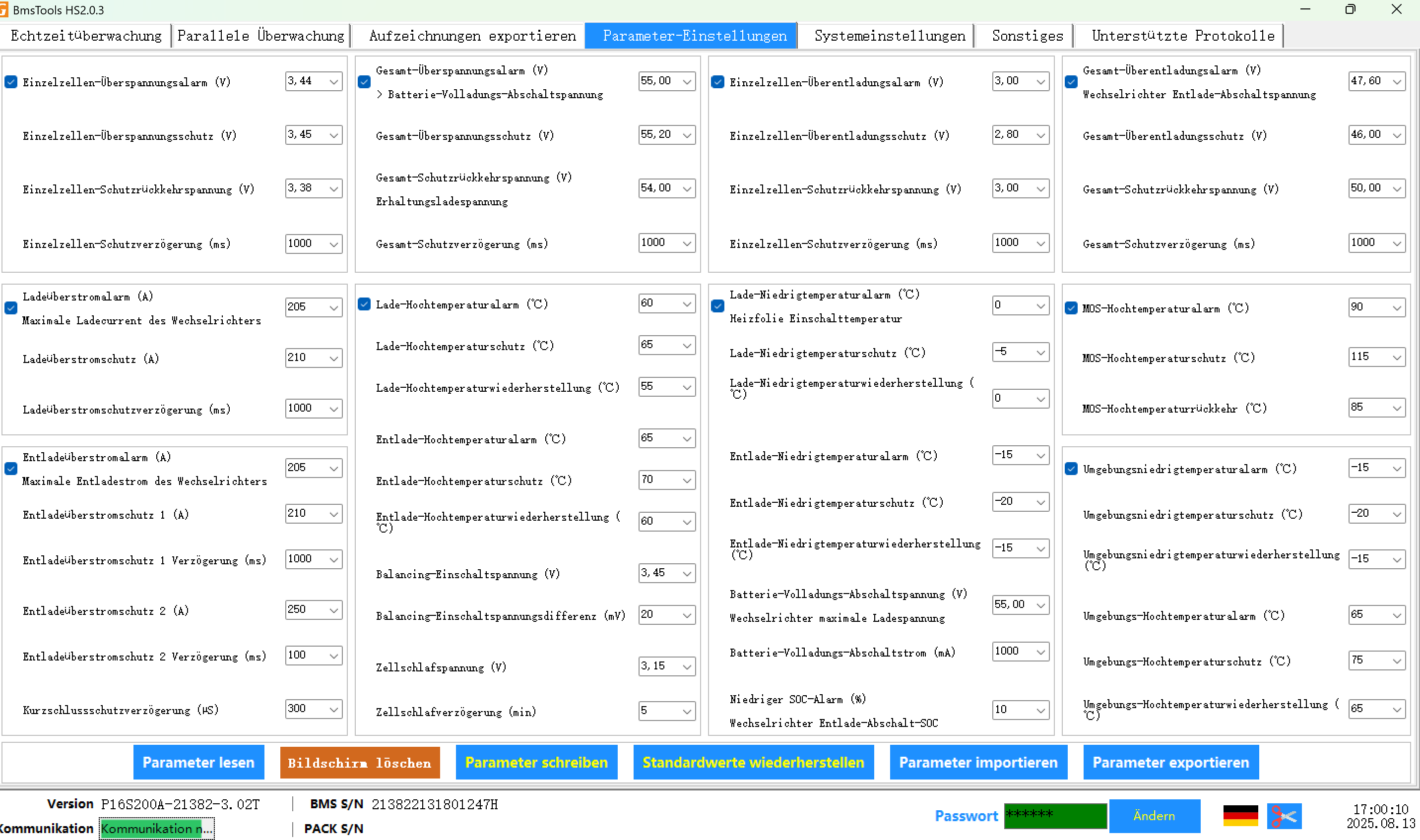

BTW, hatte noch etwas vergessen, die Balancing-Einschaltspannung musst du noch auf 3,40V senken.
Kannst auch mal überprüfen wie die Spannungen der einzelnen Zellen sind, wenn die Akkus voll sind. Ich wette da ist auch noch einiges im Argen...
tja und der Off-Grid Garagen Andy sagt 3.45V als Einschaltspannung für den Ballancer..
am besten wäre der Batteriehersteller und Garantiegeber würde SEINE Einstellungen drauf machen für die ER geradesteht und das BMS verriegeln und verrammeln damit der (ich weiss alles besser) User es nicht verschlimmbessern kann.

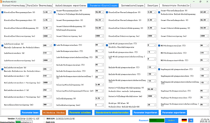

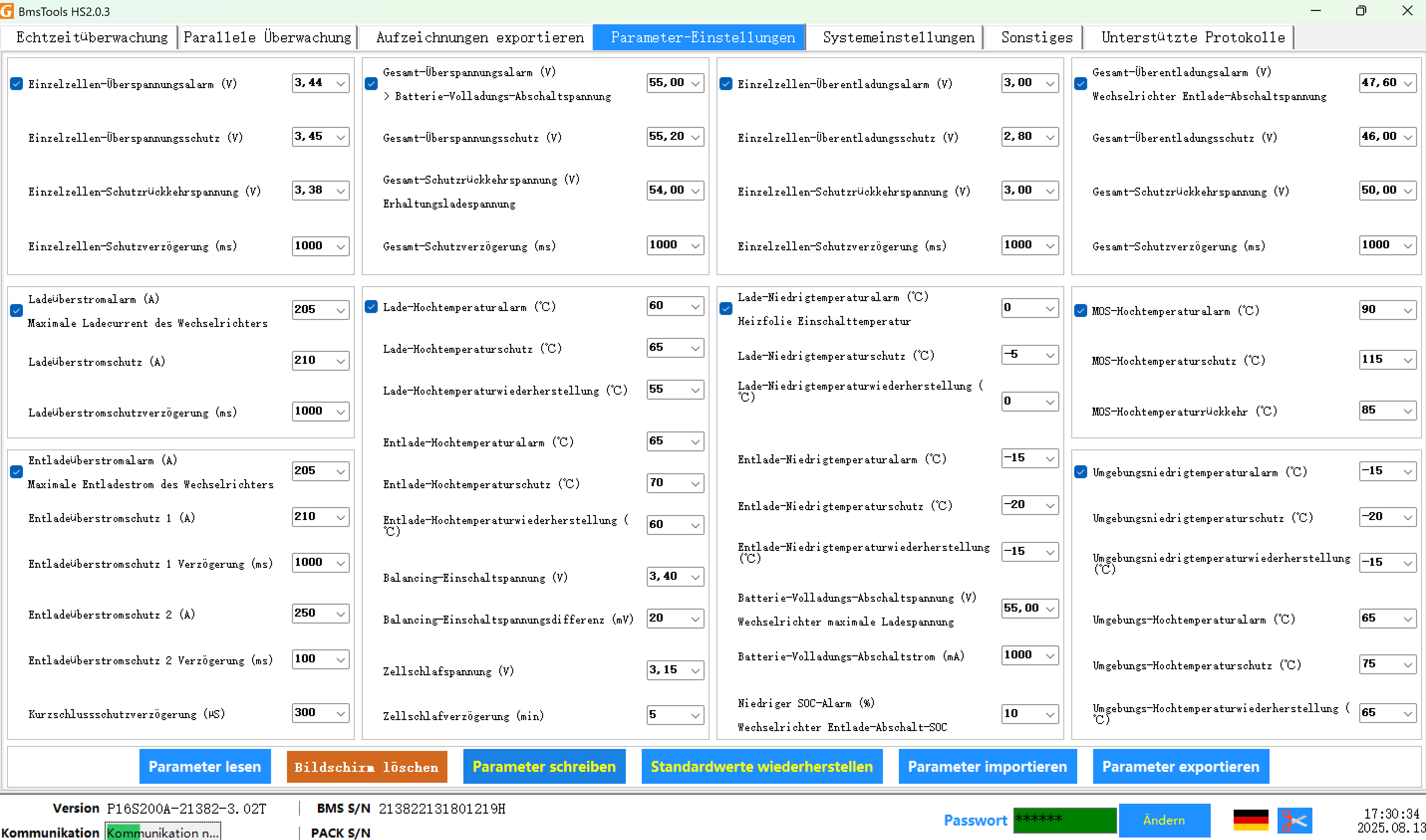

Ok, ich habe es gleich mal bei dem 5er Block eingetragen:
Muss ich das da eigentlich in jeden einzelnen Batterieblock schreiben oder übernimmt der das für alle 5?

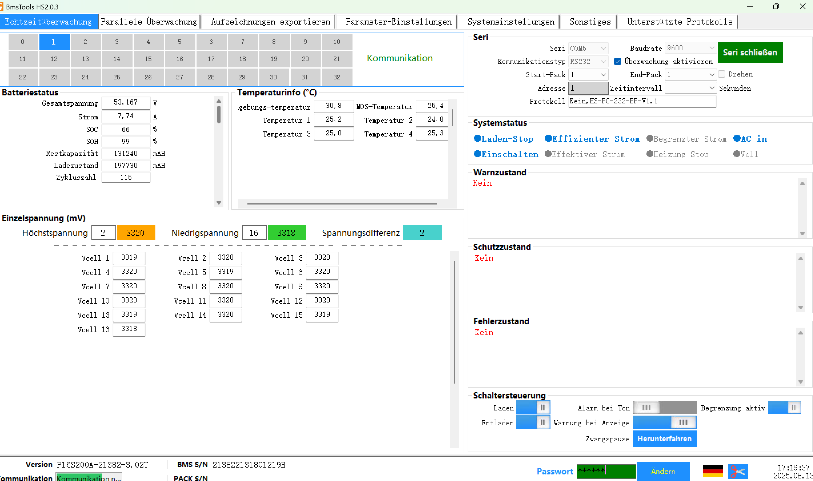

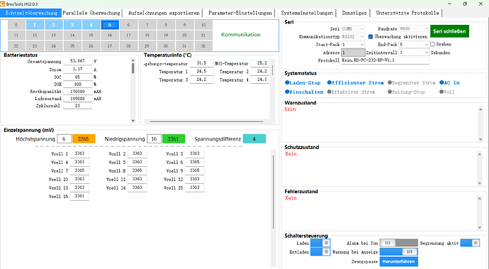

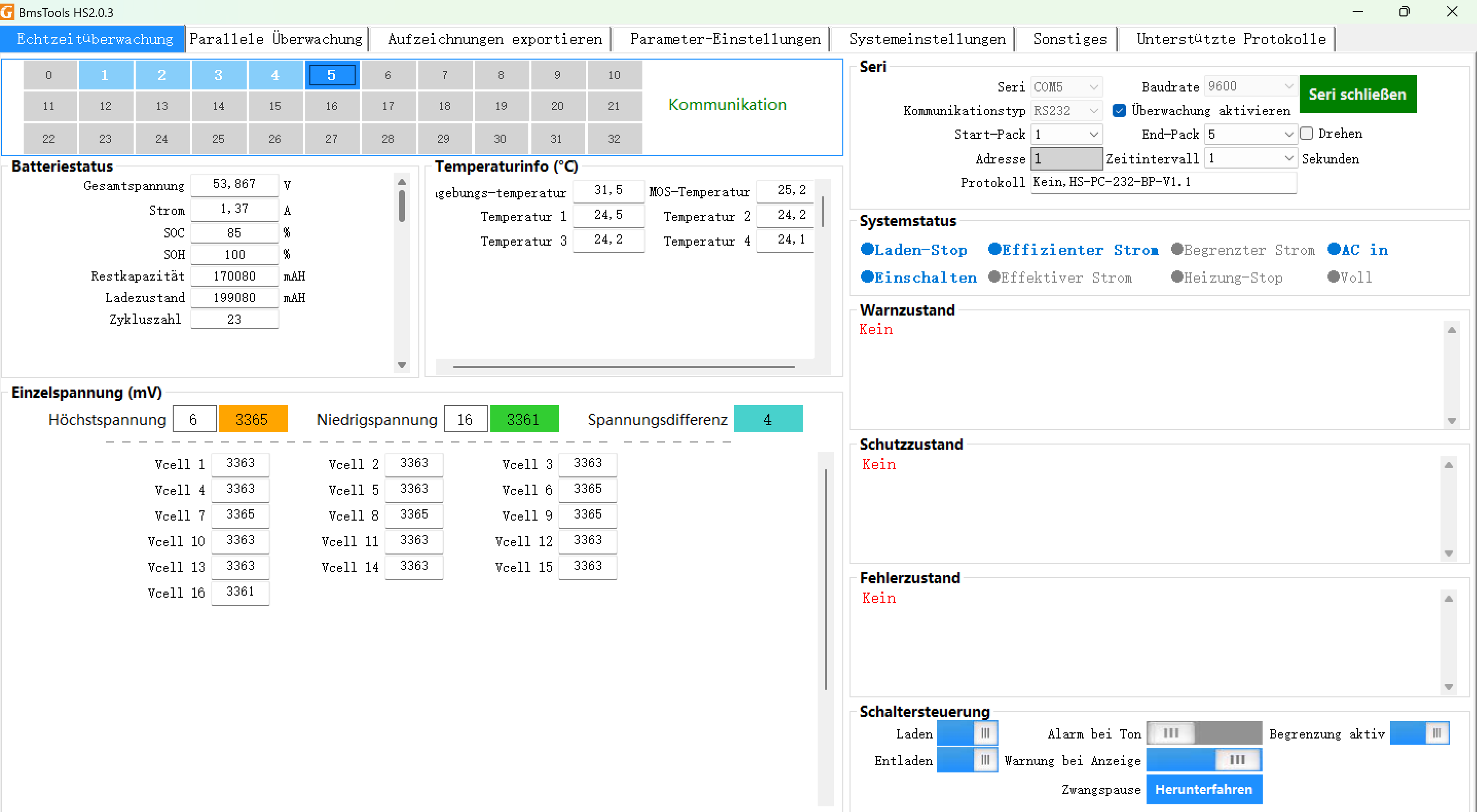

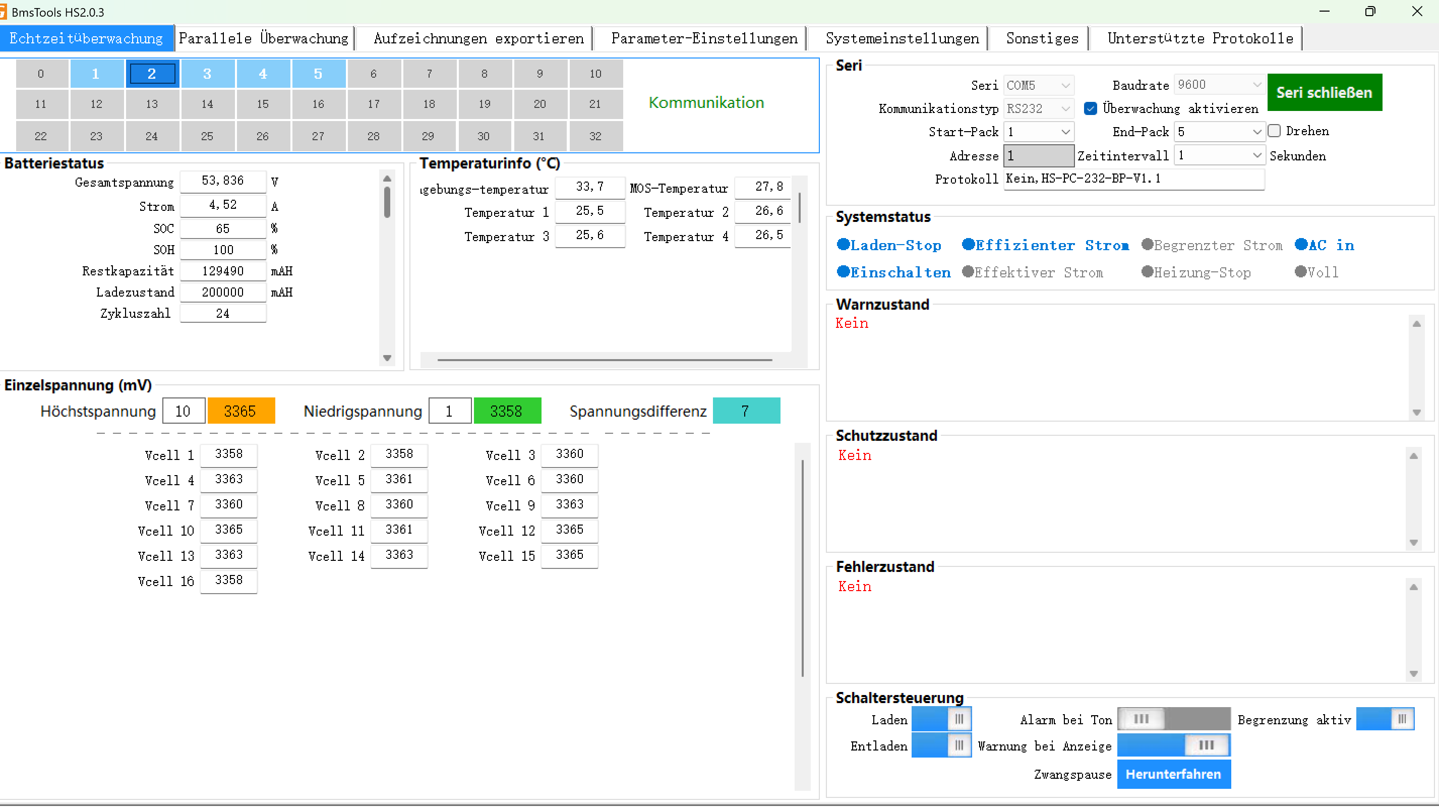

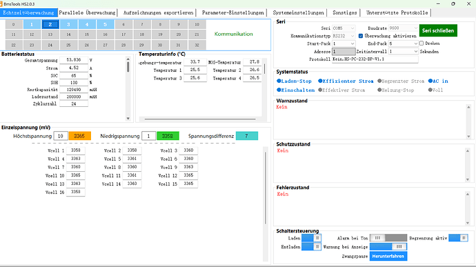

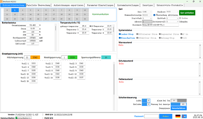

Ich habe mal alle 5 Batterien des Blocks ausgelesen:

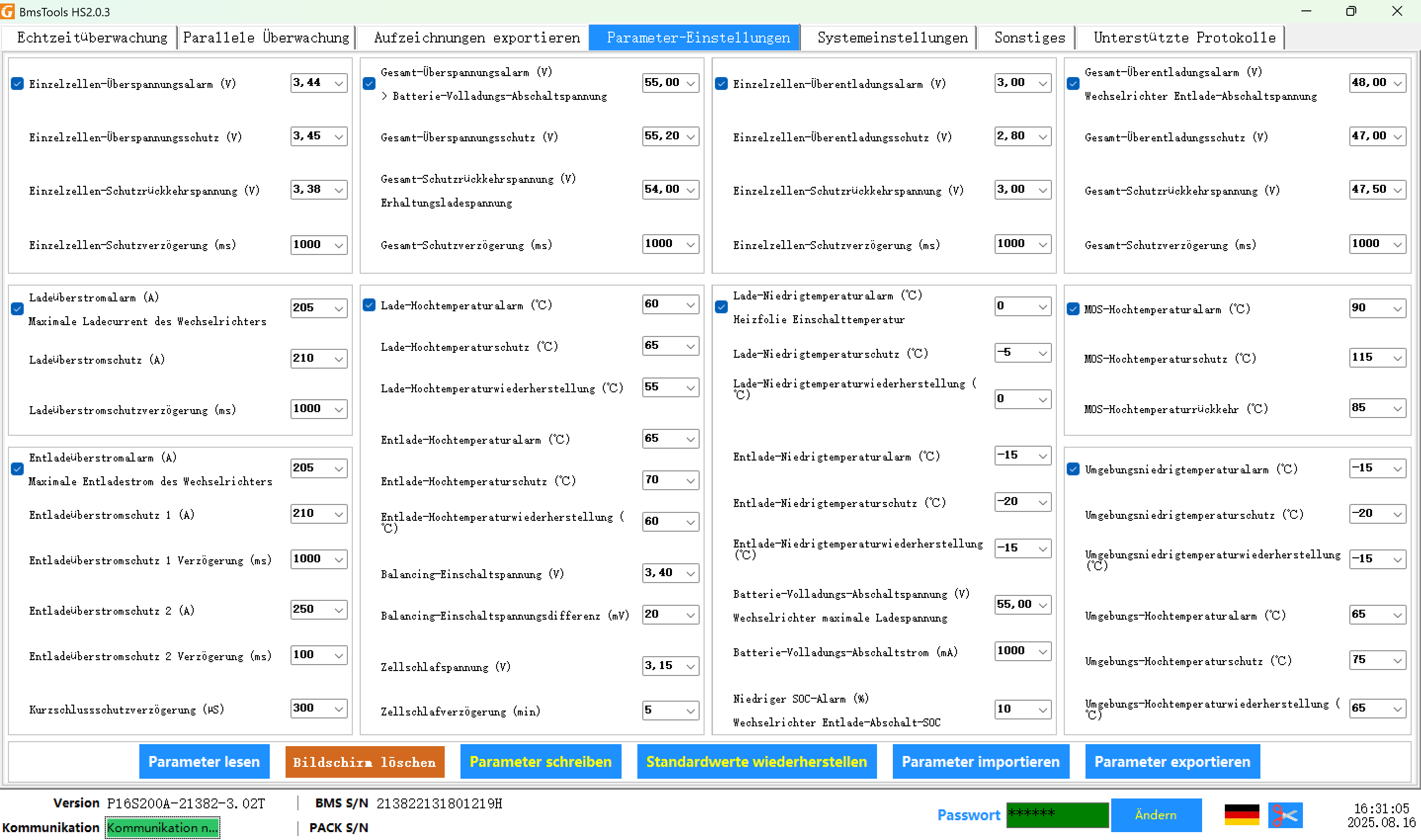

@fotograf22, die musst du leider bei allen einzeln schreiben. Nimm einfach die parameter exportieren funktion, und importiere die XML dann auf jedem der Akkus. Kurzen Blick drüberwerfen ob alles passt schadet auch nicht. Deine Parameter passen jetzt auch alle bis auf Balancing-Einschaltspannung, die muss noch auf 3,40V, sonst machen die Balancer gar nichts.
Du kannst am Deye auch im Akkumenü bei BMS Data nachsehen, ob alles korrekt übernommen wurde.
Die Zellspannungen sagen bei den Ladeständen oben leider erstmal gar nichts aus, lade die erstmal voll richtung 3,40V, dann wird es interessant. Der erste mit schon 14mV Differenz bei dem Ladestand lässt allerdings nichts gutes erahnen. Labornetzteil hast du keins da? Würde die erstmal alle schön einzeln bei 3,45V in Einklang bringen. Und ja, das geht auch mit den verbauten Passivbalancern wunderbar, braucht nur ein wenig Geduld.

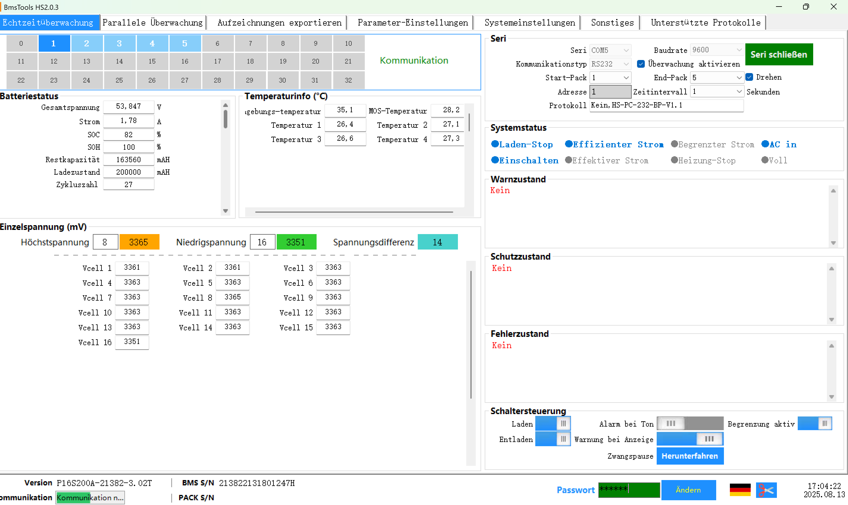

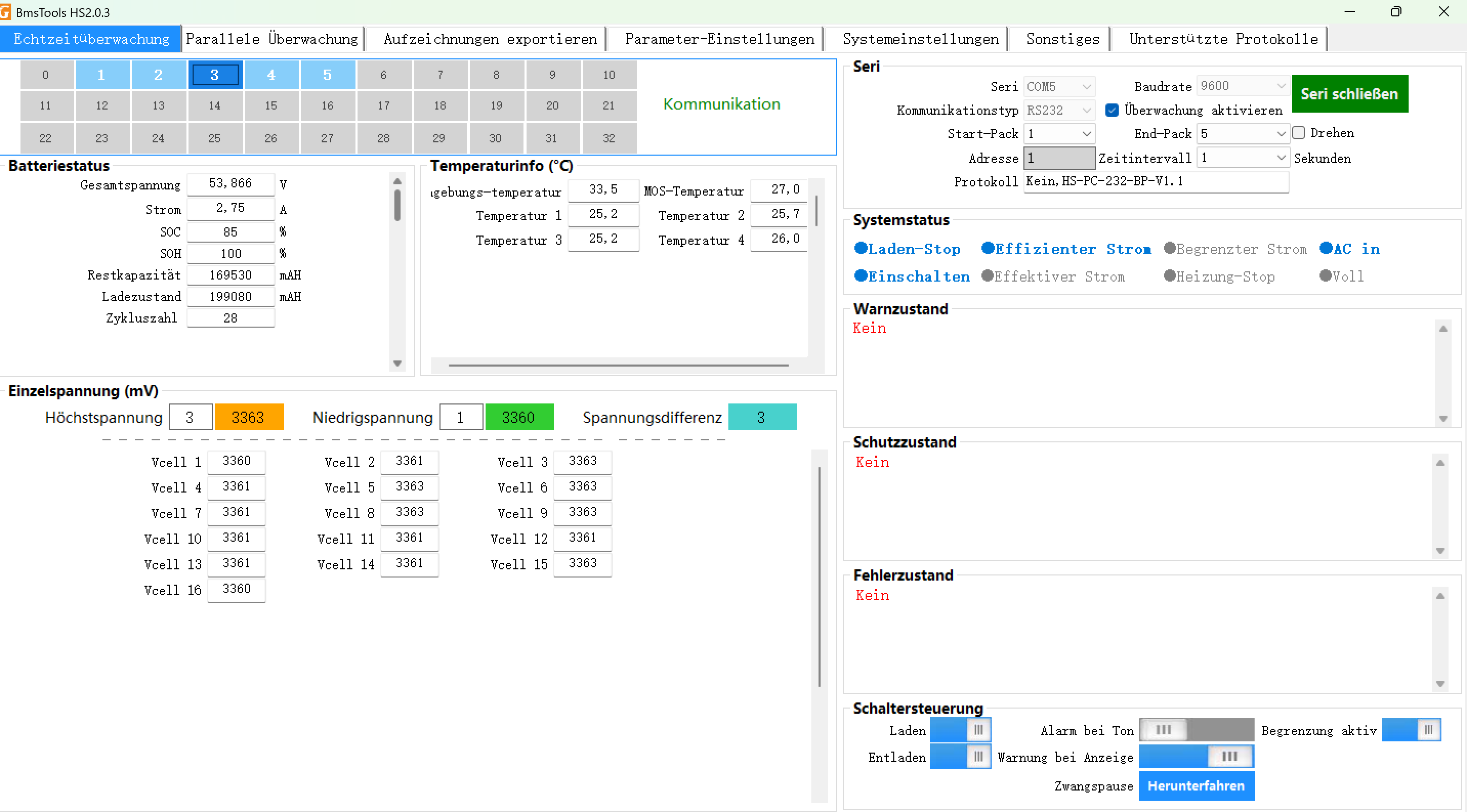

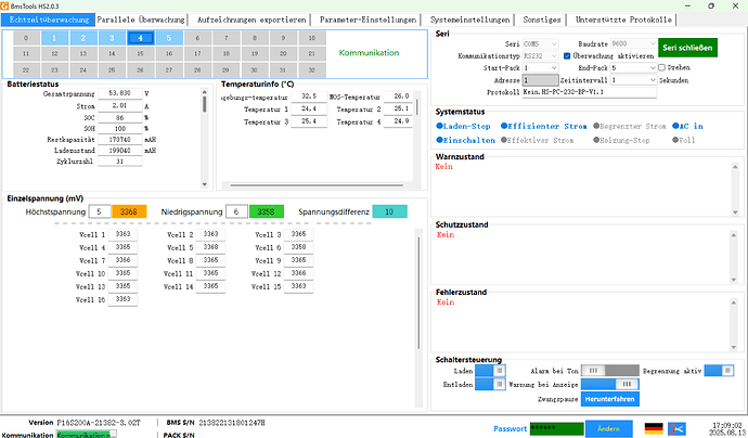

so hier nun die einer Batterie:
So ich habe nun alle Batterien hoffentlich optimiert. Sollten hier noch Anpassungen vorgenommen werden?

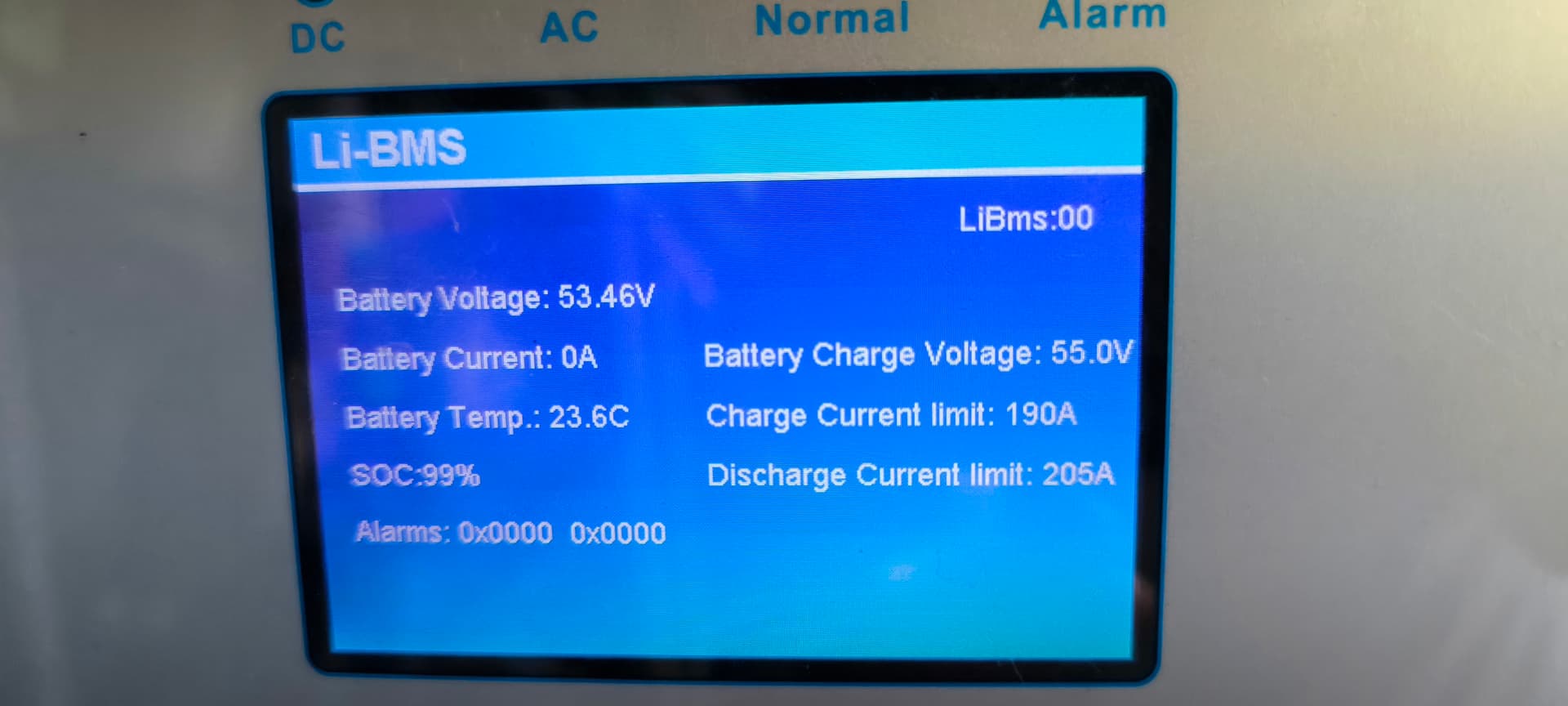

wo finde ich denn im deye BMS Data.
Im deye wird im Li-BMS das angezeigt

Die sind etwas tief, mach mal von oben nach unten: 48,00V, 47,00V, 47,50V
Dann wird der Dehe bei 48V die Entladung stoppen, was - bei guter Balance - dann 3,00V pro Zelle sind, ein guter Wert.

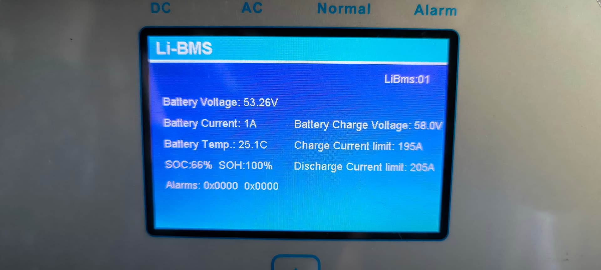

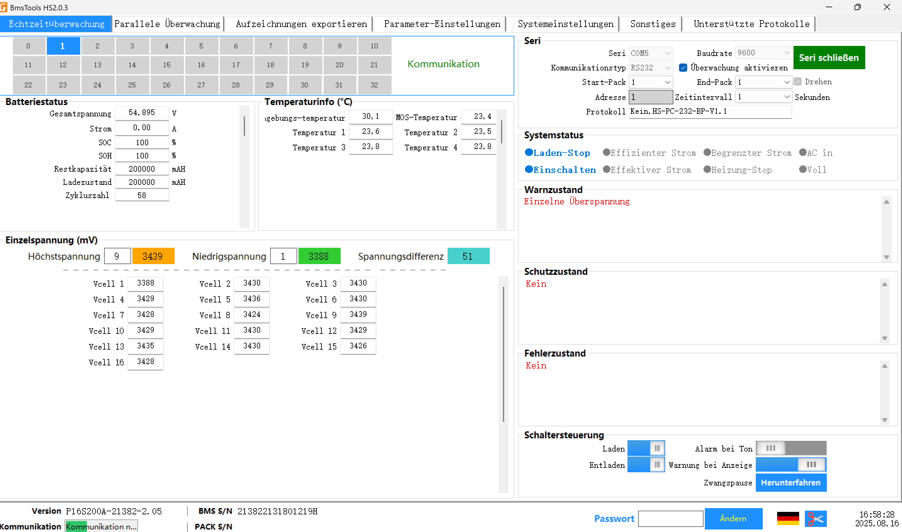

Ah, hier ein Deye-Typisches Ding. Ab Firmware 3.00 sind die 58V offenbar hardcoded. Du kannst das mal so testen und mit den neuen Einstellungen laufen lassen, beobachte dann ob die Speicher über 55V gehen. Wenn ja, geh mal auf die Firmware 2.05 zurück, das ist meiner Erfahrung nach die beste für Deye und Growatt WR.

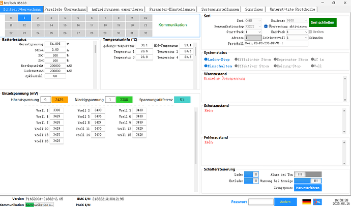

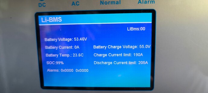

Bevor ich das downgrade mache hier noch die aktuellen Werte bei vollgeladener Batterie.

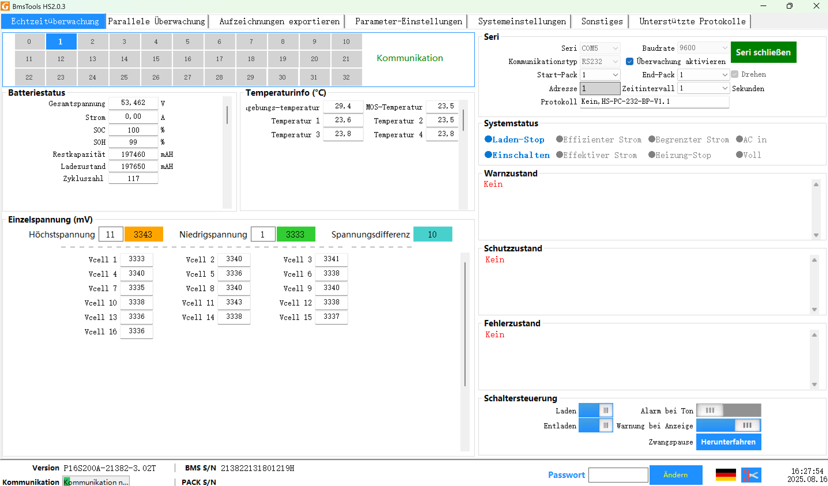

Die Werte nach dem Downgrade. Im deye sind jetzt 55V angezeigt

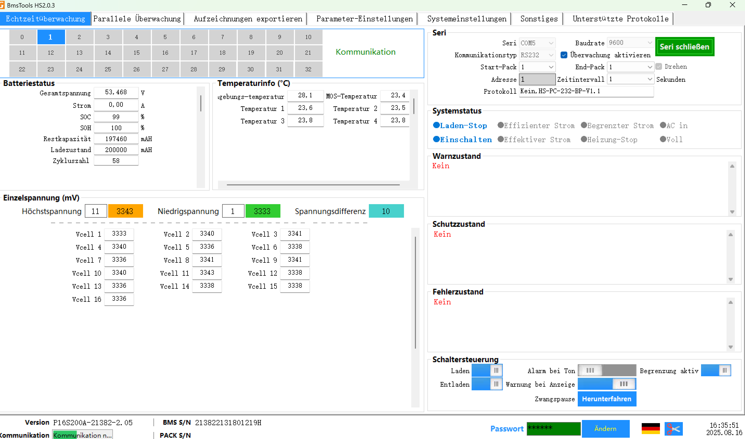

Jetzt hat er wieder angefangen zu laden und danach zu balancen. Jetzt ist er fertig. Wieso sind denn nun auf einmal die Zyklen von 117 auf 58 gefallen? Und die Zellen laden weiter auf als vorher und die Differenz ist jetzt deutlich größer.
Ja wunderbar, genau so soll das sein!
Vorher mit der 3.02 hast du die 55V ja gar nicht erreicht, jetzt aber schon. Rechne mal um, das sind 3,4375V pro Zelle - passt! 51mV Differenz ist da ok, das wird sich jetzt immer weiter angleichen bis es unter 20mV ist durch die Balancer. Und selbst dann wirst du sehen dass sie sich noch weiter angleichen. Ich habe z.B. nur noch 3mV Differenz bei 55V. Dauert natürlich, aber macht ja nichts.
Wichtig ist, dass du die Zellen jetzt nicht mehr mit viel zu hohen Spannungen grillst. So wird der Speicher praktisch ewig leben.
