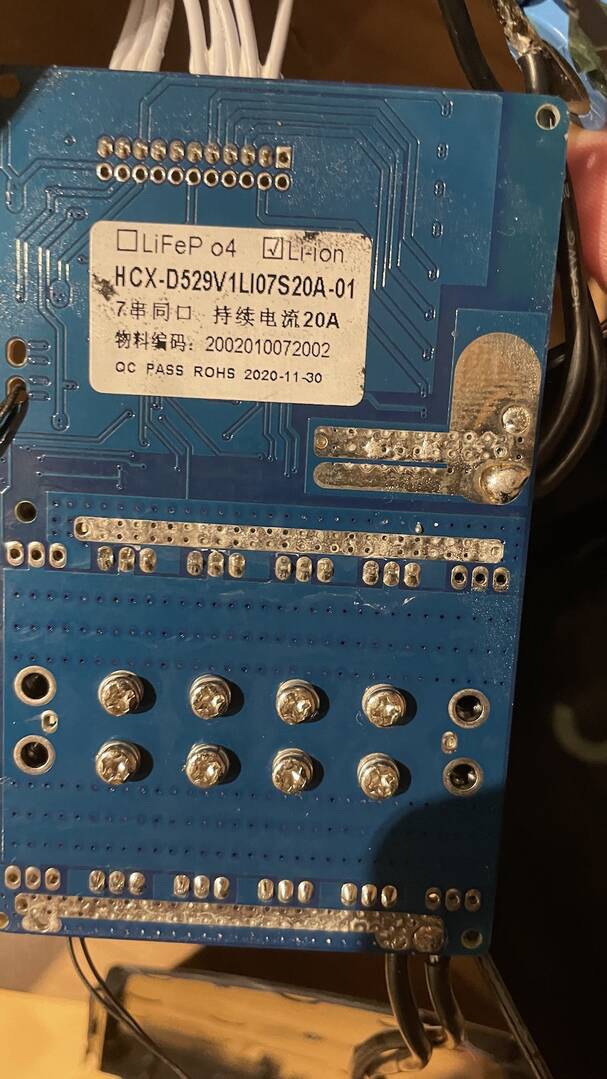

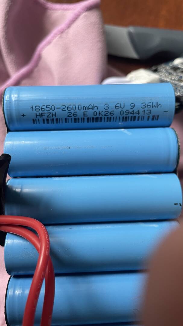

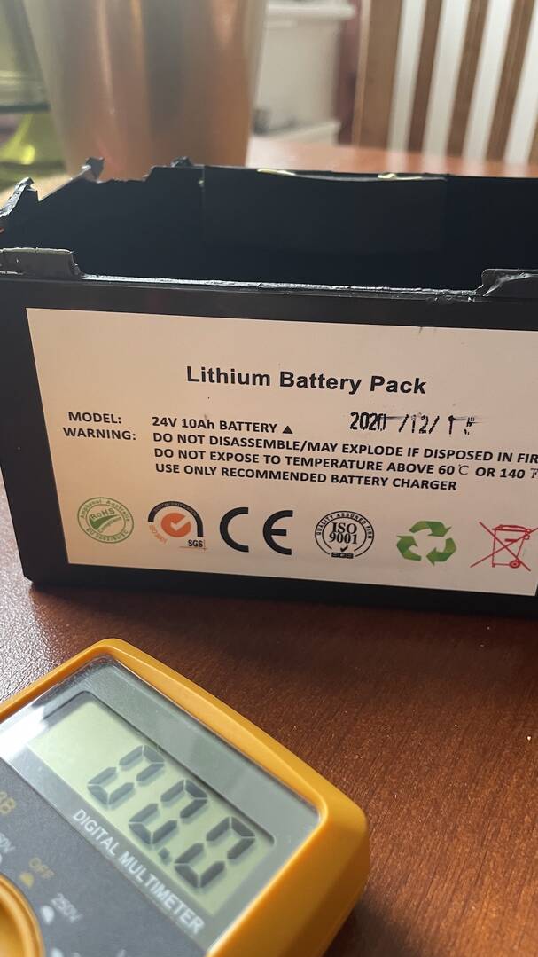

ich bin neu in diesem Forum und hoffe, dass ihr mir helfen könnt. Ich habe gestern zum ersten Mal einen defekten Akku auseinandergebaut. Beim Messen an Plus und Minis hinter dem BMS wurden mir 0,01 Volt angezeigt. Beim Messen vor dem BMS wurden 25,1 Volt angezeit. Die 6 Akkublöcke zeigten jeweils ca. 4,2 Volt an. Es sind 28 Zellen (18650) verbaut.
Ich vermute daher, dass das BMS defekt ist, bin mir als Neuling aber nicht sicher. Leider konnte ich werder das BMS noch die Akku Zellen im Netz finden. Evtl. könnt ihr mir da einen Tipp geben. Die Bilder der Zellen, des BMS und des Gehäuses habe ich angefügt.

Die Mosfets schalten nicht ein, sonst hättest du Ausgangsspannung.
Die Mosfets sind nicht defekt, wel kaputte meist Kurzschluss haben aber nicht hochohmig.
Alle 6 Packs 4 Volt ist ok, das ist in Ordnung.
Aber liegen die Spannungen der 6 Stufen auch allen fein säuberlich am BMS an? das sind die weissen drähte oben in deinem Bild.
Minus Voltmeter an Masse, messbereich für 20 bzw 200 V, Plus gaaaanz vorsichig einzeln an die anschlüsse der weissen drähte. Machst du einen Kurzschluss mit der Messpitze zwischen zwei weissen dträhten, werden die erst schwarz und dann rot. Verstanden ? Kurzschluss.
Also Gaaaaanz vorsichtig. Da musst du die gesamten Stufen sehen, also 4 Volt, 8 Volt, 12 Volt......
Wenn das auch ok ist, wird es schwierig.
Danke für die Info. Ich habe alle weißen Drähte direkt hinten auf der Platine gegen Masse gemessen. Da passt alles wie von dir breschrieben. Ich bekomme von links nach rechts gemessen die gesamten Stufen von 4, 8,12 usv. Volt bis 25.
Die Verbindung vom Stecker und die Lötstellen sind also in Ordnung.
Habe jetzt dieses BMS gefunden:
Würde das passen?
Im Prinzip richtig, aber nimm doch eines mit Bluetooth. Dann kannst du mit dem Handy reinschauen.
7s, Bluetooth,LiIon.
