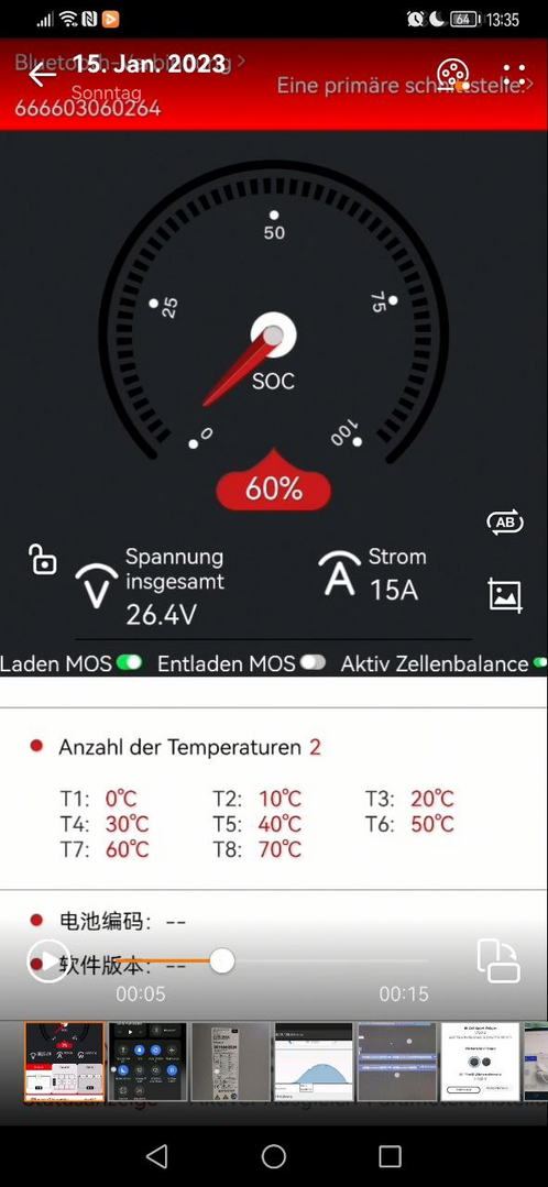

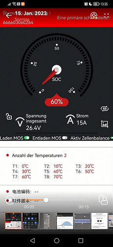

Daraufhin dachte ich, dass das BMS möglicherweise deaktiviert ist, und habe den BT Dongle angeschlossen und den Taster gedrückt.
Das hat leider nicht geholfen. In der App wurde der BT Dongle Angezeigt, aber verbinden konnte ich mich nicht.
Die App wollte auf das BMS, dann war kurz der SOC Tacho mit 60% SOC zu sehen und die Spannung wurde mit 26.4V und der Strom mit 15A Angezeigt.

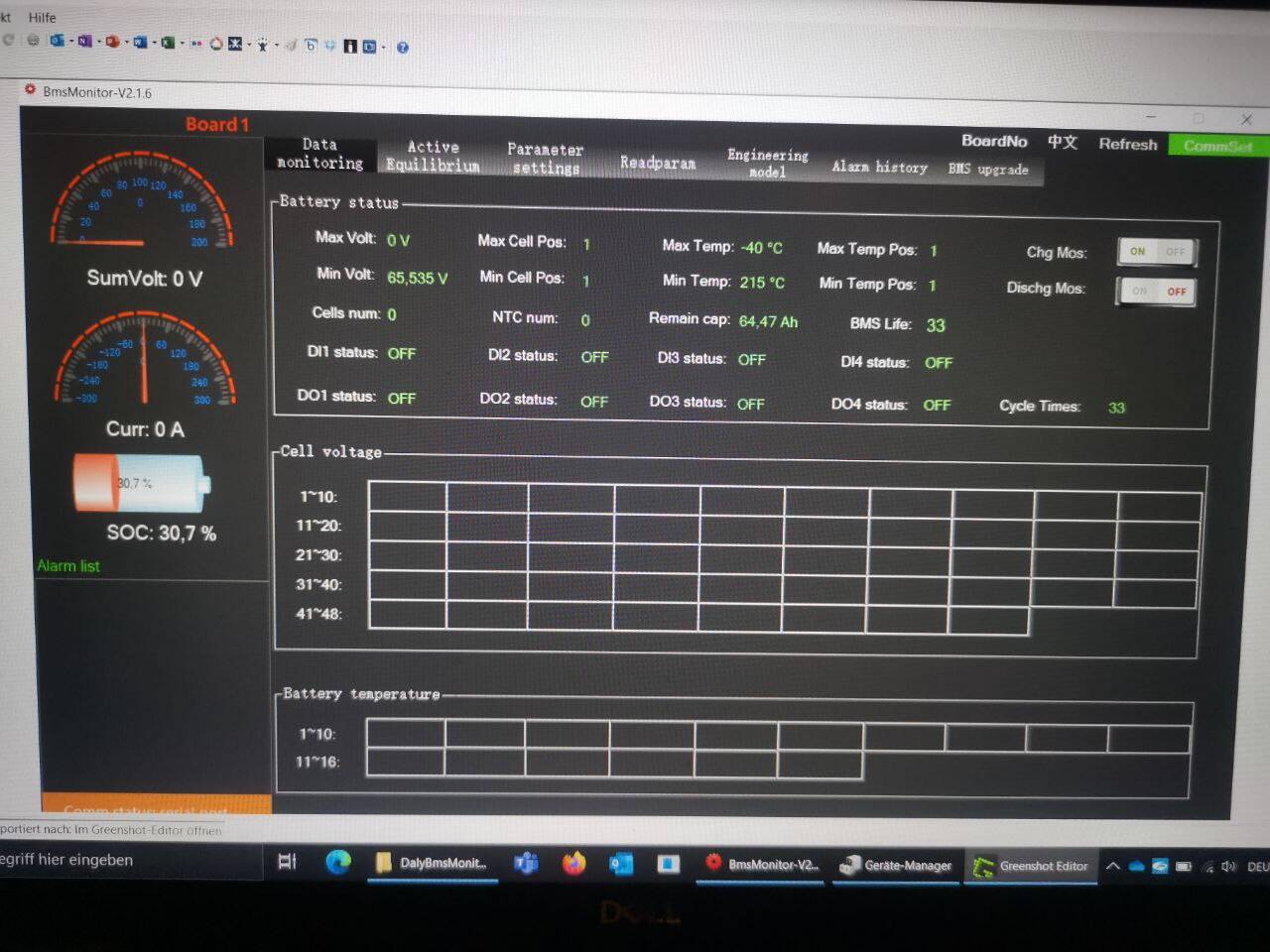

Daraufhin habe ich meinen PC mit dem USB Kabel an das BMS angeschlossen und dort festgestellt, dass ich mich nur sporadisch Verbinden kann.
Wenn ich verbunden bin, wird links im Spannungstacho SumVolt: 0V und Curr: 0A angezeigt
Der Soc steht bei 30.7% (Was auch der letzte Wert war).
Im Battery status steht Max Volt 0V, Min Volt 65535V, Cells 0, Max Temp -40°C, Min Temp 215°C usw.
Der Entlade-FET ist auch Deaktiviert.

was mir noch auffällt, max temp und min temp, sind das Vorgaben oder messwerte ? Passt nicht.
@carolus
Ich sags ja. Das sind alles Momentanwerte. Schau dir mal die Zellspannungen oder die Anzahl an Zellen an.
Da stimmt rein garnichts mehr.
Weder die Temp-Messung noch die Zellmessung oder die Gesammtspannungs.Messung passt.
Die Frage ist ja, wo kommt die Anzeige her. Vom BMS direkt, oder von einem Gerät, welches über den Bus angebunden ist. Verlassen kannst du dich nur auf Ersteres.
